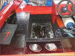

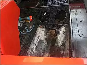

Ich habe heute die kleine Bodenplatte herausgenommen.
Meint ihr es macht Sinn dort noch 2 Spanten hinein zu lamenieren?

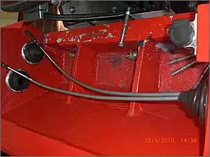

Da kommt doch ein Bracket hinten dran.
Also kann da jetzt auch ein Deckel oben drauf.
Nur an die oberen Bolzen sollte man noch drankommen.
Des weiteren habe ich mich doch entschlossen einen Deckel über die Wanne zu setzen. Damit die nicht ganz so schönen Miniknie verschwinden.

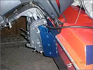

Des weiteren klebt jetzt ein neues Bracket aus 8mm Alu am Boot.
Die Kravi ist jetzt 7cm über Bootsboden und der Motor hat ein Setback von 14-15cm. Bin gespannt ob das der 21k noch schafft, wenn ja ist es wirklich ein echt geiler Prop. Ich hoffe das ich den 21k jetzt komplett ausgedreht bekomme ohne das er Luft zieht.
