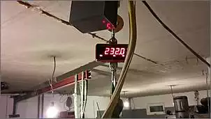

Falls es überhaupt noch jemanden interessiert. ...
Ich hab die Schale Gewogen mit Spanten und Boden.
Wollt ihr wissen was es wiegt?Klicken Sie auf die Grafik für eine größere Ansicht

Beiträge: 2.280
Boot: Glastron SSV 174
930 kg

Nur der Rumpf ohne Deckel. ORIGINAL MIT motor ca. 1050kg

Na aber sicher doch , Stefan.
Sprich, was sagt die Waage.

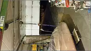

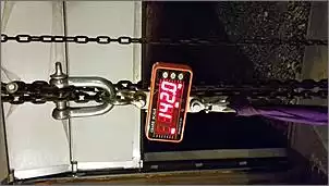

Hits:	98
Größe:	40,5 KB
ID:	747194Klicken Sie auf die Grafik für eine größere Ansicht
Hits:	112
Größe:	33,5 KB
374kg
Gesendet von meinem SM-G800F mit Tapatalk

Den rest schätze ich mal.Oberschale 80kg.
Aq170+290 320kg
= 774kg +Ausbau
Könnt grade so um 1000kg werden

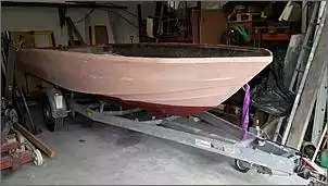

Hits:	143
Größe:	46,6 KB
Rumpf steht wieder auf dem Trailer...
war ganz easy zu zweit ohne probleme....
Deckel wurde Grundiert bei Lackierer.. das muss ich heute abend anschleifen.. dann lackiert er es RAL 9010.
Rumpf wird ende der Woche fertig lackiert...

Zwein Lagen Grundierung sind drauf. Teilweise auch schon die erste Lage Lack der aber nochmal angeschliffen wurde.
Bis nächste Woche bin ich durch mit Lackieren. Dann gehts mit dem zusammenbau weiter.
