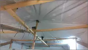

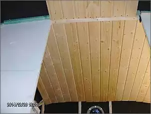

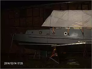

Hallo ,

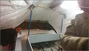

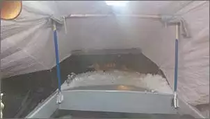

die Woche war mit Weihnachtsfeiern und anderen Tätigkeiten voll ausgefüllt. Gestern dann zum Boot um die Sturmschäden zu betrachten und was der nasse Schnee verursacht hat.
Die eine Plane auf dem Dach hat gehalten, aber Nacharbeiten am Dach werden morgen nötig.

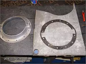

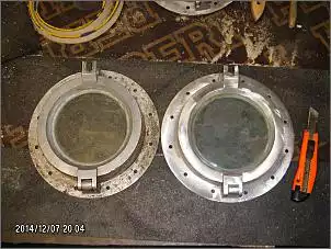

Hallo ,

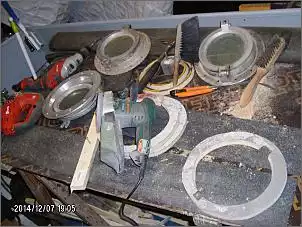

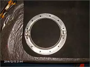

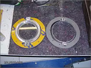

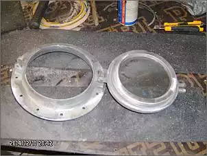

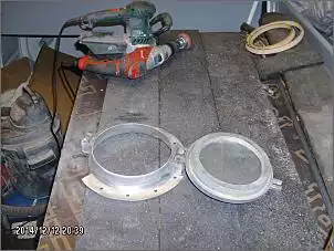

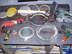

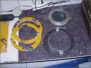

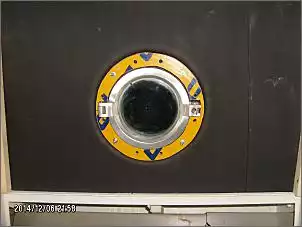

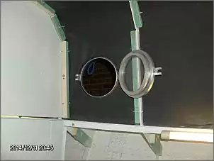

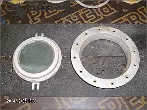

gestern habe ich wieder etwas geschafft. Das nächste Bullauge ist zum einbauen fertig. Der Schnee ist auch wieder weg.
Na gut meine besten Freunde Herausgeholt und los. Erst habe ich das Bullauge schleifen und polieren. Dann Schablone zur Hand und Dichtung schneiden sowie die Abstandsscheiben.

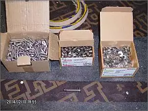

Danke. Das Beste habe ich vergessen. Ich habe 500 Schrauben, Hutmuttern und Scheiben bestellt. Das bestellen war einfach und das verbauen . Diese sind nur für die Fenster und Bullaugen.

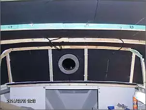

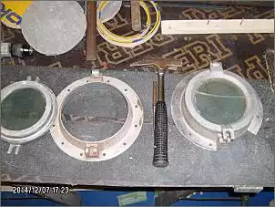

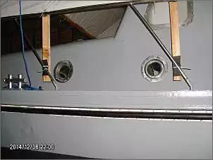

Moin Moin ,
gestern war ich erst mal damit beschäftigt die Plane wieder in Ordnung zu bringen und das Dachgestell zu verstärken. Dann ging es weiter mit den Bullaugen. Zwei sollten mindestens rein.

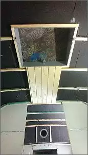

Geschafft, war auch spät geworden. Dennoch habe ich für die weiteren Bullaugen vorgearbeitet. Nachher geht's weiter. Dazwischen sind noch zwei Notebooks zu konfigurieren. Die Dinger sind einfach zu billig und dann dieses Windows 8.1.

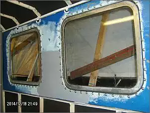

Moin, Moin ,

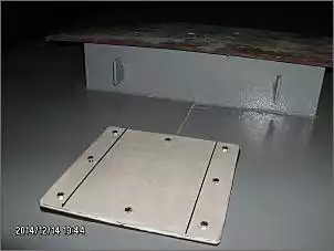

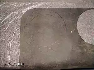

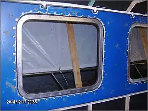

gestern ging es weiter mit den Bullaugen. 9 gibt es ja und 3 waren ja schon erledigt. Das schlimme ist nur die Weiteren müssen noch geschliffen werden. Bei zwei Bullaugen bekomme ich auch nicht das Fenster vom Rahmen ab, was das schleifen noch erschwert.
Dann habe ich noch die Riegel gefunden, man sehen die sch.... aus .

die sehen wirklich sch... aus, entrosten kann man die schnell mit Salzsäure aber wie dann vor Rost schützen ?
am besten ist sowas in VA neu anfertigen/lassen

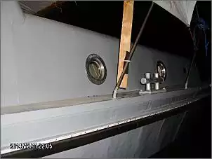

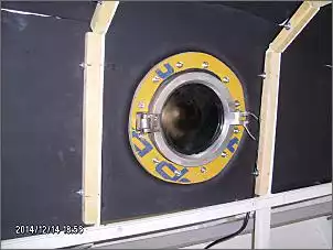

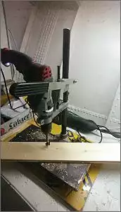

Hallo ,

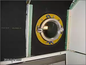

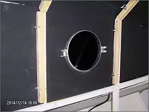

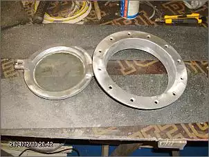

gestern war zwar nicht viel Zeit dennoch etwas geschafft . Ein komplettes Bullauge, welches ich nicht auseinander bekommen habe, geschliffen und geputzt. Gummis geschnitten und Löcher gestanzt.
Nachher geht's raus zum einbauen.
Ein Problem habe ich mit den Scheibengummis. Benötige U-Profil 4 mm mit 6 - 8 mm Seitenlänge sowie 4 x 6 mm Rechteckprofil Vollgummi. Wer hat eine Idee wo ich so was her bekomme?
So und nun die Zahl der Schrauben verringern, schrauben, schrauben ..

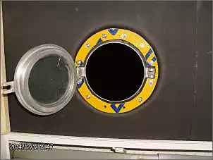

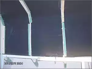

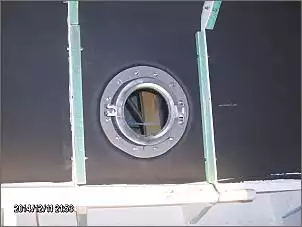

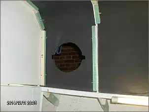

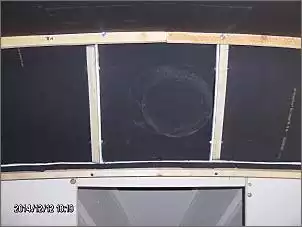

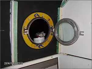

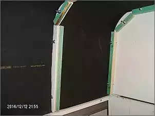

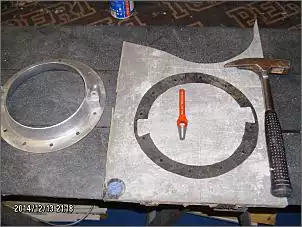

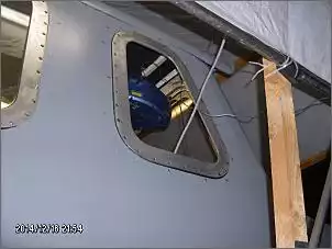

Moin, Moin ,

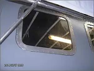

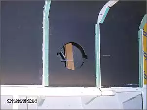

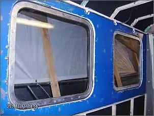

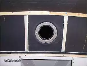

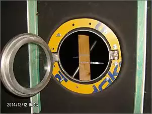

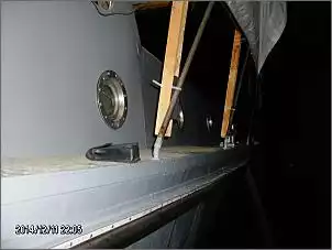

bin gerade rein. Das Ergebnis ist super. 2 Bullaugen eingebaut hat viel Zeit gebraucht.

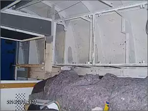

Moin, Moin ,
gestern war es spät geworden und doch habe ich viel geschafft . Dank der Hilfe eines Nachbarn konnte ich auch das Bullauge, welches nicht zu öffnen geht, einbauen. Dann haben wir noch ein weiteres Bullauge geschliffen.
Heute muss ich mal bei Tageslicht meine Plane zum wiederholten mal befestigen. Die letzten Tage waren sehr stürmisch .

Die Bilder sind wieder Zeitlich verkehrt. Bitte von Hinten beginnen.

Sieht gut aus. Was für eine Dicke hast du genommen für die Isolierung?
Das Alu nur geschliffen oder auch Konserviert damit es nicht wieder anläuft?
  #465
Alt 13.12.2014, 12:48
Benutzerbild von projekt520
projekt520 projekt520 ist offline
Registriert seit: 27.12.2011
Ort: Thüringen
Beiträge: 1.206
Boot: Motorboote Hausboote
6.972 Danke in 1.217 Beiträgen
Standard Antwort
@Frank Die Dämmung ist 19 mm Stark und ich habe keine Tropfsteinhöhle mehr. Habe ja Abends immer gut geheizt.
@Frank nur geschliffen, Klarlack kommt im Frühjahr drauf. Polieren werde ich sie nicht.

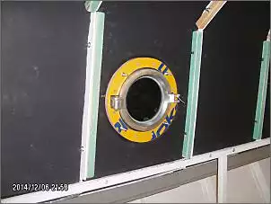

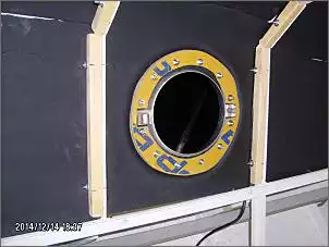

Standard Neues von der Werft

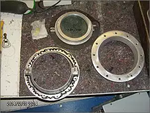

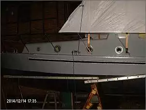

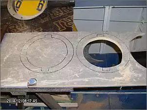

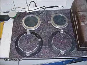

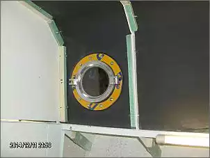

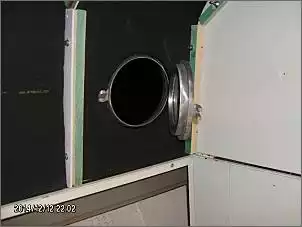

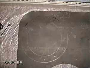

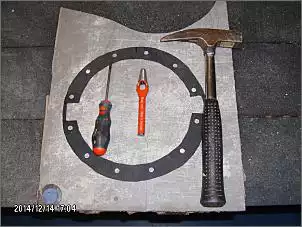

Moin, Moin ,
nach dem es den ganzen Tag geregnet hat, habe ich mich weiter mit den Bullaugen beschäftigt. Die letzten Beiden und da schauen schon die nächsten Aufgaben rein. Deckenbeleuchtung und Ihre Verkabelung. Ach und bevor ich es vergesse der Mast muss auch noch mit seiner Elektrik beleuchtet werden.

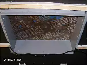

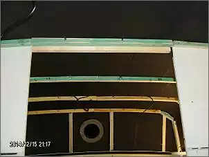

Moin, Moin ,
nach dem der Sonntag fast rum war , habe ich es doch noch auf die Werft geschafft. Dann gleich das vorgefertigte Bullauge rein und noch ein paar Kabel ziehen. Jetzt fehlt nur noch eins und das Brauche ich noch als Schablone. Dann kam die Platte dran, die als Fuß für den Mast dient. Und da kam gleich wieder auf: Was kommt auf dem Mast (Elektrik)?? Ich dachte da so an Antenne Radio, Horn, Positionslampe ... Hat jemand noch weitere Vorschläge? Hier noch ein paar Bilder.
Hits:	84
Größe:	132,4 KB
ID:	588708Klicken Sie auf die Grafik für eine größere Ansicht
Hits:	100
Größe:	137,9 KB
ID:	588709Klicken Sie auf die Grafik für eine größere Ansicht
Hits:	105
Größe:	93,3 KB
Hits:	108
Größe:	99,7 KB
ID:	588711Klicken Sie auf die Grafik für eine größere Ansicht
Hits:	94
Größe:	77,3 KB
ID:	588712Klicken Sie auf die Grafik für eine größere Ansicht
Hits:	92
Größe:	92,1 KB
Hits:	111
Größe:	99,6 KB
ID:	588714Klicken Sie auf die Grafik für eine größere Ansicht
Hits:	95
Größe:	104,4 KB
ID:	588715Klicken Sie auf die Grafik für eine größere Ansicht
Hits:	92
Größe:	82,8 KB
Hits:	98
Größe:	71,5 KB
ID:	588717Klicken Sie auf die Grafik für eine größere Ansicht
Hits:	99
Größe:	81,4 KB

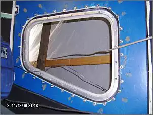

Moin, Moin ,

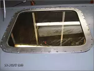

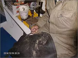

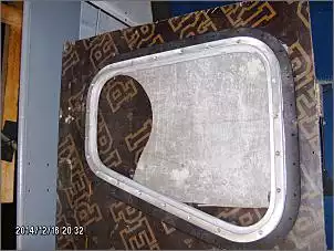

in den letzten Tagen ist wieder viel passiert. Am Mo. habe ich weitere Vorbereitungen für die Deckenverkleidung vorgenommen.
Und dann die Fenster. Heute ist die andere Seite an der Reihe.

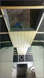

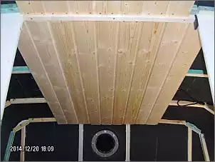

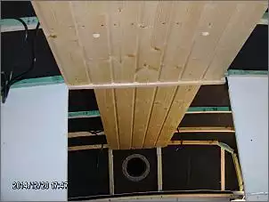

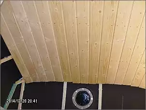

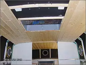

Gestern Abend habe ich dann mit der Deckenverschalung begonnen. das sieht richtig gut aus
Hits:	117
Größe:	77,0 KB
ID:	589727Klicken Sie auf die Grafik für eine größere Ansicht
Hits:	130
Größe:	70,0 KB
ID:	589726Klicken Sie auf die Grafik für eine größere Ansicht
Hits:	131
Größe:	73,6 KB

Gefühlt kommst du gerade deutlich schneller voran. Ist das auf dem einen Bild eine selbst gebaute Stand-Fräse?
Stark. Echt.. Freut mich für dich.

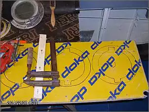

Moin, Moin ,
schnell ein paar Bilder von gestern. Habe soweit alles geschafft was ich mir vorgenommen habe.
Das ist übrigens keine selbstgebaute Fräse sondern eine im BM erworbene Ständervorrichtung für eine Handbohrmaschine. So bekomme ich mit einem Forsterbohrer die besten Löcher.
