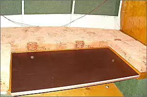

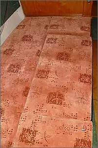

@Micha: Ich hab meine Polsterung noch etwas modifiziert um die Liegefläche zu vergrößern. Brett zugeschnitten, alle Kanten mit Mahagoni verstärkt, zusätzliches Polster und fertig ist Lutze`s Bettchen...

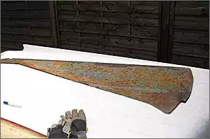

Schwert ist raus, hatte auch schon gestern Abend ne eml abgesetzt. Bitte um weitere Anweisungen...
Danke auch für den Tip mit dem Holzbohrer! Bis zu den Bolzen bin ich noch nicht gedrungen, aber wird noch.

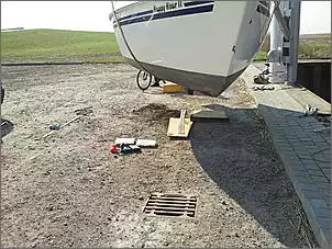

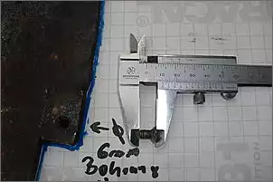

Hallo Venusianer, neues von meiner Baustelle Schwert. Hier erst einmal einmal einige Bilder im ausgebauten Zustand. Das Teil ist also teilw. gekröpft und nicht gerade wie die Werftzeichnung aussagt.
Dann ist bei mir die Aufhängung mit einer Bohrung / Gewinde versehen, an der das Seil eingehängt ist.
Hits:	170
Größe:	51,9 KB
ID:	276540Klicken Sie auf die Grafik für eine größere Ansicht
Hits:	209
Größe:	58,2 KB

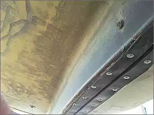

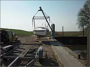

So, wir haben heute auch wieder etwas gebastelt, der Schwertschlitz hat ein Verhüterli bekommen, auf das der Schlick fernbleibt.
Ich bin mal gespannt, wie das klappt....

Thomas!
Ihr habt da Schauben in den Kiel geschraub. Ist das nicht Guss?
Ich möchte mir eine Halterung an den Kiel schrauben und weiß nicht, welches Material da ist, bzw. wie ich es genau machen muss.
Ich dachte immer, dass da außen Gelcout ist. Drinnen befindet sich Guss/Stahl?
Sag mal, was für Schrauben ihr da reingedreht habt und wie ihr sie abgedichtet habt.
Micha

Thomas!
Hi Micha,
Wir haben vorher probegebohrt, nach ca. 5-6 mm GFK kommt der Stahl.
Die Schrauben sind 7x4 Knippex VA mit Karosserieschrauben, die Löcher haben wir vorgebohrt.
Geklebt/gedichtet ist das mit einer Art Sika (irgendwas mit 'T'). Ist aber wie Sika, hält wohl nur länger und härtet nicht in der Kartusche.

Hallo Thomas!
Und? Wo sind die Bilder vom Schwert?
Hast du es überprüft wie der Schwert aufgehängt ist?
Dem Schwertbolzen nach zu beurteilen, könnte es sein dass der Schwet
KEINE Klaue, sonder eine Bohrung hat.

Ady,
Der Kran geht nicht hoch genug um das Schwert ganz runterzulassen.
Allerdings ist der Zustand des Teil tiptop, soweit wir das sehen konnten. Minimale Roststellen, sonst nix. Vermutlich prima konserviert durch Weserschlick
