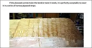

Standard Alternative
Jeff Sprira empfiehlt in solchen Fällen Strips zu sägen:
Name:	Plywood strips.jpg
Hits:	205
Größe:	44,0 KB
Ich glaub bei Ingos Boot sieht das so ähnlich aus.

Inspiriert durch die Bauweise von Ingo´s Boot, habe ich die "Probeplanken" mal in 100mm breite Streifen geschnitten und am Steven beginnend aufgeschraubt.
Wie Günter schon festgestellt hat, müßte das Sperrholz an Kiel und Kimm länger werden, was sich dann auch bestätigt hat.
Die Schnitte paßten nicht mehr aneinander. ..An jedem Streifen muß in der Mitte ca.1,5 mm weg, die Schnitte müßten konkav sein.
...und so werde ich sicherlich meine Rümpfe im Bugbereich beplanken und vielleicht ist das für Günter auch eine Variante mit den bereits "epoxierten" Planken.
Allerdings sind da parallele Schnitte ungünstig, da der Kimmweger "länger" ist als der Kiel.
Ich weiß nicht, ob was über "Freeship" zu konstruieren geht.
p.s. Ingo - Danke, Du hattest übrigens damals Recht wegen der Torsion der Planke

Klasse Versuch, Jens
Wegen der Stösse mach Dir mal keine großen Gedanken. Die Stirnseiten sind in nullkommanix mit dem Hobel angepasst. Ich hab sie ausserdem noch über die ganze Plattenstärke angefast, um etwas mehr Klebefläche zu bekommen. Die 2. Lage Planken wird dann jeweils halb versetzt aufgebracht und schon passt das.

Danke für den Versuch, Jens!
Deine Probeplanke ist nur 30 cm breit, die richtige Planke über 40 cm. Das ist wichtig, weil bei gegebenem Verdrehungswinkel bei konstanter Plattenlänge die mechanische Spannung umso größer wird, je breiter die Platte ist.
Um den Rohzuschnitt zu verschmälern, wollte ich heute Nachmittag ein Template (Flächenmuster) machen. Der Versuch, ein Stück Graupappe am Rumpfrahmen anzubringen, auszuschneiden und als Vorlage zu benutzen, ist gescheitert, weil sich die Pappe räumlich so gebogen hat, wie es das Sperrholz gar nicht darf, es würde also kein taugliches Muster entstehen.
Nächster Ansatz war, daraus etwa 30 Pappstreifen, 5 cm breit, zu schneiden und den Bereich vom Steven bis zum ersten Bulkhead damit zu belegen und die Streifen dabei miteinander zu verkleben, um das Muster zu erhalten. Es begann recht gut nahe BH1, wo die Torsion noch gering ist. Danach wurde es auch mit Pappe sperrig, die Klebenähte (Tesafilm) gingen wieder auf, sogar die Reiszwecken, die ich zum Heften benutzt hatte, wurden von der Pappe wieder herausgezogen.
Es wird wohl so werden, dass ich auf die Streifentechnik gehen muss.
Übrigens, Jens: die Linien sind gleichlang, die Mehrlänge durch die Biegung des Kimmwegers wird aufgewogen durch den vorgeschobenen Vorfuß am Kiel, beide Strecken sind 153 cm lang bis zum BH1.
Gruß, Günter

@Günter,
das ist mir schon klar, daß die Planken mit ihrer Originalbreite noch komplizierter zu drehen sind, ich hatte leider kein breiteres "Reststück".
Aber selbst die schmale Planke hat sich als widerspenstig herausgestellt. ( der Winkel, um den gedreht werden muß, bleibt gleich)
Für die "Streifentechnik" habe ich 100mm breite Streifen geschnitten, hatte funktioniert.
Allerdings ist die Faserrichtung um 90grd. verdreht.
