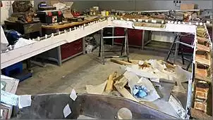

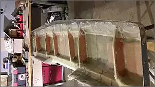

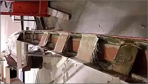

Da sind jetzt 3 Lagen 390g Filamentgewebe drauf. Die Spannten sind beidseitig mit Axiqlgewebe 450 g und einer Lage 390g drüber laminiert. Das sollte reichen. In der Mittel ist es zusätzlich mit Sperrholz verstärkt. Da soll der Wasserskihaken hin.
Gesendet von meinem SM-G800F mit Tapatalk

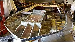

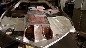

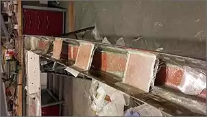

Konnte heute doch nicht grundieren. Hab beim feucht abreiben mit einem Microfasertuch noch Risse in einer der Stufen entdeckt. Diese hab ich gleich ausgeschliffen und neu Verspachteln mit Epoxydharz.
Hab dann die Oberschale fertig laminiert. War aber garnicht so einfach bei den vielen rundungen, haben sich ein paar blasen gebildet. Das hat sich nicht vermeiden lassen. Ist ja nur zur Verstärkung des Vorderdecks.
Ich mache sowieso noch zwei Stützen aus Sperrholz längs unter den Holzkasten. Dann ist es sowieso fest.

Die ganze Fläche hab ich mit 2x 390g Filamentgewebe plus zusätzliche Kurzstücke an den kritischen stellen laminiert.

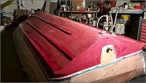

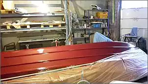

So heute konnte ich endlich grundieren.
Hab 2 Durchgänge geschaft. Aber nur 2.8 kg Farbe drauf bekommen. Muss deshalb noch einen dritten Durchgang morgen früh machen um auf die 240g/m2 zu kommen.Klicken Sie auf die Grafik für eine größere Ansicht

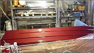

So die dritte schicht ist jetzt auch drauf. Damit bin ich bei ca. 240g/m2.
Würdet ihr Nass oder trocken schleifen?
Hätte Abranet 240 und 320 spricht etwas dagegen das zu nehmen?

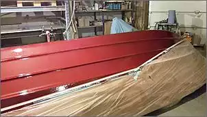

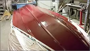

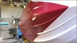

Hits:	135
Größe:	49,9 KB
ID:	742670Klicken Sie auf die Grafik für eine größere Ansicht
Hits:	144
Größe:	22,4 KB
ID:	742671Klicken Sie auf die Grafik für eine größere Ansicht
Hits:	125
Größe:	48,0 KB
ID:	742672Klicken Sie auf die Grafik für eine größere Ansicht
Hits:	153
Größe:	48,2 KB

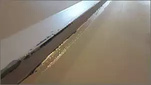

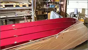

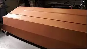

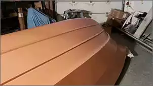

so es ging weiter.... Hab zwei mal EP817 gewalzt.
Sieht gut aus aber die Velourwalze (von Epiform) hat gefusselt. => Zwischenschliff dann nochmal zwei Lagen drauf, dann hab ich ca. 400g/m² Farbe im Unterwasserbereich.
Habe bei Epiform deshalb angerufen. Die empfehlen die Walzen mit Druckluft auszublasen und mit Verdünnung auszuwaschen... (sowas ist mir noch nie passiert....)
Ich versuch es dann mit Schaumstoffwalzen und Schlichtpinsel. Will das Risiko nicht mehr eingehen....
stefan78h

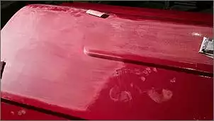

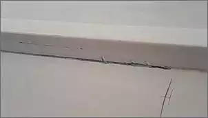

Hits:	129
Größe:	31,7 KB
ID:	742784Klicken Sie auf die Grafik für eine größere Ansicht
Hits:	133
Größe:	49,4 KB
ID:	742785Klicken Sie auf die Grafik für eine größere Ansicht
Hits:	124
Größe:	49,4 KB

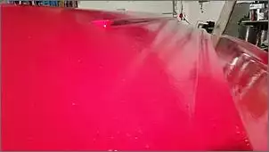

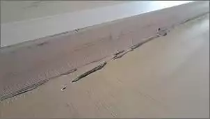

so gestern angefangen mit dem Zwischenschliff. mit 240er auf dem Excenter und mit Hand. zum schluss mit Schleifvlies drüber...
Alle Berge/Täler vom Walzen (Orangenhaut) trage ich nicht ab, kommen ja noch zwei schichten drauf. Im Unterwasserbereich will ich es jetzt auch nicht mehr übertreiben.
Aber die Fussel vom Walzen sind weg. Das waren echt zuviele....

Alt 18.03.2017, 15:25
stefan78h stefan78h ist offline
Registriert seit: 27.01.2015
Beiträge: 919
Boot: Glastron V184 Bj. 74 AQ170c+AQ290
897 Danke in 358 Beiträgen
Hits:	140
Größe:	54,0 KB
ID:	743430Klicken Sie auf die Grafik für eine größere Ansicht
Hits:	146
Größe:	51,5 KB
Endanstrich Unterwasser fertig[emoji16] [emoji16] [emoji16]
Hits:	154
Größe:	33,1 KB
Bin echt zufrieden. Ganz kleine Struktur vom Walzen. Farbton finden ich echt super.
