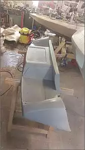

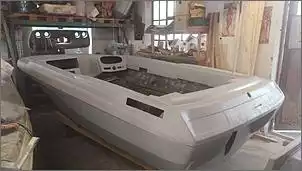

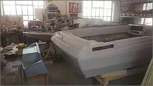

Heute ging etwas weiter und ich bin endlich dazu gekommen sie zu grundieren. So unifarben sieht man natürlich viel mehr kleine Macken und so gibt's nächste Woche eine weitere Spachtel Session, schleifen, dann wieder Expoigrund, schleifen.. dann kann der Lack kommen �� Klicken Sie auf die Grafik für eine größere Ansicht

Gesendet von meinem HTC One M9 mit Tapatalk

Standard das fehlende Teilchen
So, zurück aus dem (Bootfreien ) Urlaub - morgen geht´s es weiter. Hab heute Teile für den Aufbau zusammen gesucht und festgestellt dass mir der Knopf an der Schaltung fehlt den man eindrückt um Standgas zu geben und der auch den Hebel fixiert.. hat jemand einen, oder eine defekte Schaltung zum schlachten oder eine die ganz ist oder weiss wo..

Standard Der Lack ist drauf
so, heute nochmal ein paar Stunden händisch, nass mit 400er geschliffen und dann, nach abwaschen, entfetten, etc, nochmal eine Schicht Klar zum Abschluss und etwas Verdünnung drüber genebelt dass er sich besser glatt zieht - fertig.
Bei der Gelegenheit habe ich mir auch meine mittlerweile originalen (DANKE Lars!!!) Anbauteile zur Brust genommen. Die Holzapplikation ist nach fast 40 Jahren einfach im Eimer. Eine neue Folie drauf machen wollte ich nicht. Abmachen und aufpolieren bliebt mir immer noch, also habe ich sie mit UV-beständingem Klarlack versiegelt. So haben sie eben Patina sollten aber noch eine Weile halten. Letztlich hat das Boot ja auch diverse DIngs und Dongs - ich habe ganz bewusst nicht alles "wie neu" gemacht. zum einen hätte ich dann kein GFK Boot mir sondern einen Spachtelbomber und zm anderen war die Entscheidung soweit es gaht alles was geht wieder zu verwenden ja von vorne herein daruaf ausgerichtet das Boot zu erhalten soweit es eben ging. Da kann man jetzt sicher trefflich drüber streiten - der Neulack ist mir da ja ein bisschen aus dem Ruder gelaufen, nachdem der GElcoat doch nicht zu retten war. lieber wäre mir kompleter Gelcoat mit Patina gewesen - aber da war einfach nix mehr zu machen :-(
Ok ich hör schon auf - hier ein paar Bilder. (Auch von der fertig wieder aufgearbeiteten Reling)
Hits:	152
Größe:	52,4 KB
ID:	722107   Klicken Sie auf die Grafik für eine größere Ansicht
Hits:	159
Größe:	57,9 KB
ID:	722108   Klicken Sie auf die Grafik für eine größere Ansicht
Hits:	149
Größe:	61,4 KB
