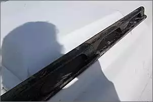

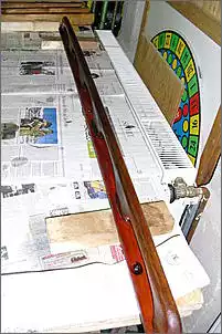

@ Micha
Schau mal.... Neue Handläufer...
Die sind zwar 3 cm zu lang, aber da ich auch die neue Unterkonstruktion machen muss ist das nicht so schlimm.
An den anderen Fotos sind die Überreste von alten Handlaufbefestigungen und die "Holzschleifstation".

Hey Ady, das mit den Handläufen habe ich auch schon in Angriff genommen, bin gerade bei der 4.Lackierung. Allerdings habe ich mir 1K Klarlack von Hempel geschnappt, denn, nach meiner Erfahrung hat der eine längere Haltbarkeitsdauer unter UV Strahlung und er ist flexibler. Es entstehen nicht so schnell Haarrisse. Ich hab mit 1:50 angefangen usw.
Hits:	176
Größe:	16,8 KB
ID:	274958 Klicken Sie auf die Grafik für eine größere Ansicht
Hits:	173
Größe:	46,0 KB
Das sind die vorher - nachher - Bildchen. Ich muss allerdings noch mal an den Stellen richtig ran, wo die Unterlegscheiben sitzen. Ich habe beim schleifen die Ränder nicht richtig rausbekommen und nach dem lackieren ist das richtig nachgedunkelt. Ist zwar kein faules Holz und man sieht es ja nicht unter den neuen, etwas größeren Scheiben, aber so gehts halt nicht!
Was den Anstrich für das Deck betrifft, so interessiert mich vor allem welche Grundierung du vorschlägst. Nach Studium von diversen Fibeln und Büchern in dieser Richtung bin ich vielleicht schlauer als vorher, aber auf Grund des riesigen Angebotes ziemlich verwirrt....
Ich hab vor, den Antislip-Bereich auch farblich anders zu gestalten. Hm.
Grüße aus Bärlin
Lutze

@ Lutze und Ady:
Wenn ich das richtig sehe, haben eure Handläufe mehr Bögen als original?
Ich habe das Problem, dass ich meine aus Vollholz schneiden werde. Möglichst original. Dann würde man bei mir die Schraube zur Befestigung sehen.
@ Lutze: Dein Handlauf ist am Brett angeschraubt und das Brett an den Originalstellen mit dem Boot verschraubt?
Micha

@ Lutze und Ady:
@Micha: Ja, sind mehr Bögen als im Original, dadurch ist der Handlauf etwas länger und steht über. Ca. 1 - 2cm. Die Leiste bei mir ist mit dem Handlauf verschraubt und in den Zwischenräumen hat der Vorbesitzer irgendwann einmal 3 Schrauben mit Sechskantkopf gesetzt. Allerdings von oben nach unten. Scheibe drunter fertig. Um das Profil zu erhalten, hat er jeweils Distanzstücke untergelegt. Das find ich nicht so gut und werde mir noch was anderes einfallen lassen.
Allerdings hat er es versäumt den alten Müll, sprich die vergammelten Bolzen richtig zu entfernen. Und nun hab ich das Problem das ich ohne größere Einwirkungen da nicht rankomme und die alten Bolzen rosten.
Grüße aus Bärlin
Lutze
Besorge dir so einen Holzbohrer (18 mm) und bohr von unten durch die Verkleidung durch an den Stellen wo die Schrauben von oben kommen und
haue die einfach raus.
Die Löcher kannst du, falls die sichtbar bleiben wieder zustopfen.
