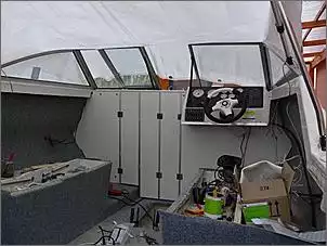

Ich habe heute mein komplett neu gebautes Schott eingebaut:
Hits:	816
Größe:	76,2 KB

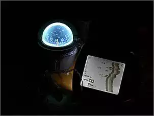

Und so ganz nebenbei (Abendbeschäftigung ) habe ich meinen Kugelkompass und den Fishfinder von Glühlampe auf weisse LED-Beleuchtung umgebaut:
Hits:	780
Größe:	46,2 KB

Fein sieht es schon aus!
Du warst aber meiness wissens nicht zufrieden mit dem Schott was hast du denn noch geändert?
BreakOutAnotherThousand
  #415
Alt 06.04.2010, 20:55
Chili Chili ist offline
Beiträge: 8.805
22.137 Danke in 7.144 Beiträgen
Viel geändert habe ich nicht mehr.
Aus der Nähe sieht die lackierte Oberfläche nicht sehr schick aus. Und auch die Rumpfkonturen links und rechts sind mir nicht sehr sauber gelungen.
Aber jetzt muss das erstmal genügen. Besser als das alte Original ist es auf jeden Fall. Vielleicht mache ich mich im nächsten Winter nochmal ran.
Die Alu-Kanten würde ich beim nächsten Mal höchstens noch an der Oberkante machen. Die sind den Aufwand nicht wirklich wert (musste ja ausfräsen für die Scharniere etc.).

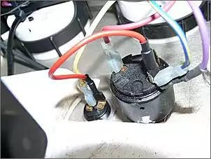

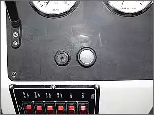

Hallo meine Lieben.
Chili hat wieder was Neues für euch.
Und zwar habe ich mein Boot mit einem Startknopf ausgestattet.
1. Jedesmal, wenn ich was testen wollte (z.B. Instrumente) und ich dazu die Zündung einschalten musste, habe ich immer aufpassen müssen, den Schlüssel jaaaaa nicht zu weit zu drehen.
2. Druck auf einen Knopf kommt viel lässiger. Es ist ausserdem viel angenehmer zu handhaben.
Hits:	799
Größe:	71,3 KB
ID:	198563 Klicken Sie auf die Grafik für eine größere Ansicht

Der Startknopf stammt aus eBay.
Den gibt's dort ziemlich häufig und ist für einen MB-Transporter.
http://cgi.ebay.de/ws/eBayISAPI.dll?...m=290413597907 (PaidLink)
Ansonsten waren nur noch 10cm Litze, zwei Kabelschuhe (einer davon mit Abzweig) und ein paar Minuten Arbeit nötig.

Hoffentlich betätigst du nicht mal ausversehen den Anlasser obwohl er schon läuft!!
Könnte man umgehen mit einer Schaltung dann währe ein erneuter Druck auf dem Taster wirkungslos wenn die Lima und somit der Motor läuft!
Nur so als Gedanke.
Nur so als Gedanke.
An sonnsten nicht schlecht
Das ist das gleiche, als wenn ich bei laufendem Motor den Schlüssel nochmal drehen würde. Ich habe den Startknopf ja lediglich so geschaltet, dass er die zweite Schalterstufe ersetzt.
Ich bin am Überlegen, so eine Startautomatik einzubauen (gibt's von Audi ab und zu bei eBay). Da drückt man nur kurz auf den Knopf und er rödelt dann von allein solange, bis der Motor anspringt.

Hallo Chili,
das mit dem AUDI-Starterknopf kannst du vergessen, das ist nicht nur der Starterknopf.
Das sind mehrere Relais und eine ziemlich ausgefeilte Startersteuerungssoftware im Motorsteuergerät.
Aber die Idee mit dem Relais ist doch o.k.
Einfach ein Relais rein, das bei ladendem Generator (Motor läuft) deine Startleitung unterbricht. Schon bist du fertig.
Gruß Peter
Nur das drehen am Schlüssel ist beiläufig mal eben nicht machbar.
Ein drücken auf den Knopf eben schon! Kinderhände, zufälliges Abstützen, ect.
Aber du sollst das so machen wie du willst. Mein Anlasser ist es nicht

Hallo Jürgen,
das Boot ist keine Bayliner. Aber es ist der 2052 Nachfolger aufgenommen von einer anderen Firma nachdem Bayliner die 2052 nicht weiter verfolgt hat.
Ich habe sie beim Googeln zufällig gefunden.

Zitat von Veldensteiner Beitrag anzeigen
@ Plattner,
Die Aufteilung ist echt der Hammer, um welches Modell handelt es sich denn dabei? Ist das überhaupt ein Bayliner?
Bitte wenn möglich kurze Info so etwas könnte ich mir auch gut vorstellen.
Danke und Grüße
Jürgen
Das ist eine Viper V203, die Aufteilung gefällt mir auch super.
Mfg Felix
