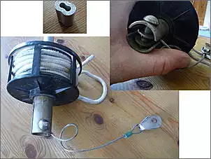

SO. Neue Fragen !
Meine Rollfock:
Hits:	686
Größe:	41,4 KB
Wie wird die denn befestigt?
Im Bug ist eine Metallschiene... ICh glaube die war da direkt dran befestigt mit dem unteren Splint. Aber wofür ist dann das Drahtseil.
An der MEtallschiene ist auch eine Rolle dran, da ging aber das Vorstag (Want) durch.
Und weiterhin hab ich nun doch das Problem, dass ich vor Ort die PRessungen machen muss.
Also, wer wohnt hat eine Idee wie ich die PResshülse im Bild klein bekomme ?

Hoi Tomek,
der Korsar (zumindest die älteren) haben den Fockroller - wie Du geschrieben hast - unter Deck an einer Schiene sitzen. Splint durch und gut is...
Wofür das Drahtseil sein könnte, kann ich dir nicht sagen, aber die Pressung sieht nicht sehr vertrauenswürdig aus. Das Seil könnte eine Sicherung gegen Verlust sein, evtl der Splint für den Fockroller.
Das Vorstag ist oben am Mast befestigt, läuft durch das Deck über die Rolle und von dort zur Spann-Einrichtung, normalerweise am Mast (evtl. eins von den beiden Rädern?)
Beste Grüsse,
Eckhard

Wie ist denn das Drahtseil on der Rollmimik befestigt? Sollte es es eventuell dafür da sein, via Segelhals Spannung auf das Vorliek bringen zu können?
  #412
Alt 14.04.2010, 21:10

Hi ihr lieben! Auf euch ist Verlass!
Das Drahtseil geht innen rein, man kann nicht sehen wo es genau hinführt.
Wenn man dran zieht oder lose gibt, passiert auch nichts.
Eine sicherung wäre möglich.. Spannung auf das Vorliek kann heir nicht sein, da das komplette TEil ja zwischen unterer Schiene und Durchlass Deck verspannt ist, also hier keine Bewegung möglich ist...Mhm eigenartig..
Grüße,
tomek
Ich habe eine Signatur.

Hoi Tomek,
evtl. ist das Drahtseil für eine Sicherung innerhalb des Fockrollers um ihn zu blockieren: erst entsichern und dann die Fock ausrollen. Hast Du die Leine vom Fockroller schon komplett abgewickelt? Vielleicht lässt sich dann etwas erkennen...
Beste Grüsse,
Eckhard

So. Pressungen erfolgt im netten Segelladen an der KEmnade. BB und STB-Wanten-Halter eingebaut.
Rollfock lass ich den Draht unten erstmal weg.

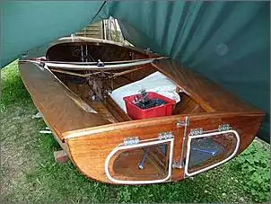

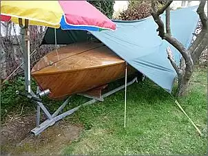

Die Werft ist wie gesagt nun für den Endspurt hinters Haus umgezogen.
Ich liebe mein Tarp. Mit 5 kleinen Apspann-Änderugnen hat man eine gemütliche Bastelecke....
Hits:	539
Größe:	56,3 KB
Hab den Fockroller schon drin. Das richtige Loch konnte ich an den Schleifspuren der oberen Kunststoffhalterung erkennen.
Leider hatte ich ja vergessen vor dem LAckieren auch ein Loch für das Vorstag zu bohren.
Das mußte somit gestern rein, und anschließend pinseln. Mannomann.
Jedenfalls werden die beiden Kappen für Vorstag und Fockroller nun die Tage noch ein wenig abgedichtet und eingeschraubt. Vorstag steckt und wird dann auf der Fahrt zum Liegeplatz von den Jungs vom Bootsgeschäft fertig gepresst.
Hits:	703
Größe:	46,4 KB
Innen habe ich jetzt alle Sachen die ich vorerst brauche installiert.
Traveller, Großschot, Fockschoten, Großfall, Rollfock, 3 Wantenspanner, Schwert-runterdinger. usw.
Grüße,

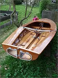

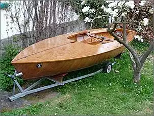

So. Neue Bilder.
Das Boot ist quasi Abmarschbereit. Morgen soll es aus unserem unebenen Garten auf den Hänger gehoben werden. Dann den Mast in Wuppertal abholen und direkt zum neuen Standort. Mast stellen wird noch nichts, da mir noch eine Pressung am Vorstag fehlt, und mir der Feiertag hier einen Strich durch die Rechnung macht. Egal.

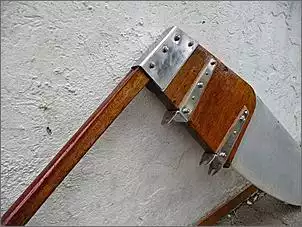

Hier das überarbeitete Ruder mit Pinne...
