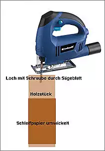

Stell dir das ungefähr so vor:
Hits:	558
Größe:	22,1 KB
Sehr simpel, die Schraube die durch das Sägeblatt geht, bricht irgendwann raus, deshalb Gaffa drumrum.
Vorsicht beim Bohren von Sägeblätter !!! Das iss schon ein wenig Assi.
Und natürlich nur eine Billigstichsäge, die sterben darf, dafür benutzen. Dafür sind die sicher nicht gemacht...

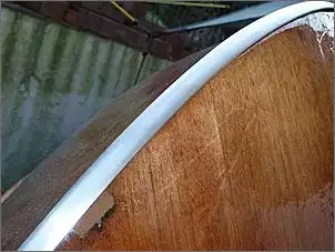

So. Metall zwischenzeitlich geliefert. Alles top. Heute noch ein paar Schleifarbeiten und das HEck nochmal eingepinselt.
Hits:	608
Größe:	50,9 KB
Anschließend den Tip mit dem MS-Polymer abdichten und dann mit 2-K-Lack glatt machen probiert. Wunderbar. Mehr Übung dann bestimmt auch schöner.
Hits:	597
Größe:	39,8 KB
Abschließend noch ein Paar Kanten rausgefeilt.. Am Heck sieht man das nicht so...
Hits:	588
Größe:	33,3 KB
Den Bug-Radius grob per Hand gebogen...
Da es mir mit der Feile zu aufwändig und ungenau ist das Bug-Alu-Teil zu schleifen:
Werde mir nun aus Fischertechnik eine Halterung für den Dremel bauen, so dass ich das Teil mit einem HSS-Fräser bestücken und dann die Stangen durchziehen kann um eine Rundung zu fräsen.
Am Bug wär das Top. Der Rest bleibt rechteckig. Ist ja nicht sichtbar.

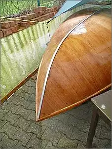

So. Fertisch.
Hits:	530
Größe:	34,2 KB
Die Idee mit einem Dremel, die Rungung zu fräsen, wär doch ein wenig aufwendig geworden.
Mein Schlagzeuger Winnie hat den Bugteil der Scheuerleiste nun mit einer Oberfräse abgerundet. Perfekt.
Hits:	533
Größe:	54,8 KB
Hab die Leisten jetzt alle mit Sikaflex und MS Polymer aufgeklebt. Mal sehen, was besser hält.
Die dichtlippen hab ich nun doch in voller Breite mit 2mm Überlappung aufgeklebt. Somit also knapp 10cm breit.
Hits:	550
Größe:	37,4 KB
Muss morgen noch die Klebstoffstreifen drumherum entfernen und dann wird das hoffentlich auch einigermassen aussehen.

Und in der Tat: Mit der speziellen Daumennagel-Kratz-Technik kommt ein sehr schönes Ergebnis zu Tage...
Hits:	560
Größe:	45,4 KB
Grüße,
tomek
