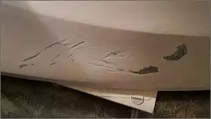

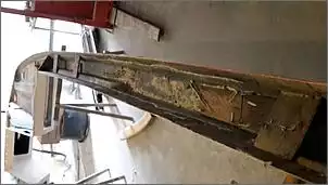

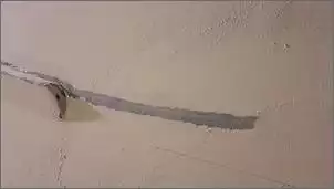

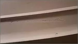

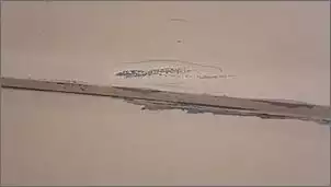

mal paar Bilder zum kucken....
da habe ich Risse ausgeschliffen und z.T. wieder mit EP-Spachtel verschlossen.

  #411
Alt 10.02.2017, 09:07
Benutzerbild von Schmidts
Schmidts Schmidts ist offline
Registriert seit: 24.01.2013
Ort: Pforzheim
Beiträge: 901
Boot: VEAG Tornado GTS
Rufzeichen oder MMSI: MA-RE 72
1.097 Danke in 431 Beiträgen
Na das nenne ich mal Kampfspuren

hab nur die Haarrisse ausgeschliffen zum Spachteln....
Durch die naßen Stringer hatte der Rumpf nicht meh die Stabilität und es sind Überlastzungsrisse entstanden.
(Bild 2) Außer das am Bug unterhalb der Scheuerleiste... das war bestimmt mal ein Treffer mit etwas hartem....

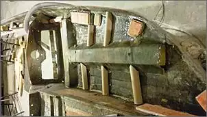

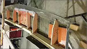

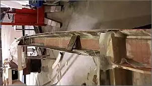

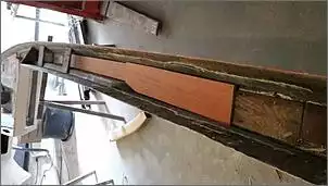

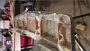

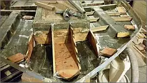

So paar Bilder der Verstärkungen....
Auf dem letzten Bild sind noch nicht alle eingeklebt...
Wird alles noch mit 2-3 Lagen Laminat eingepackt...

  #414
Alt 14.02.2017, 13:32
Ort: Pforzheim
Beiträge: 901
Wieviel Kg haste da jetzt eingebaut ?

Harz habe ich bis jetzt ca. 50kg verarbeitet.
Was ich echt unterschätzt habe ist wieviel Harz beim Spachteln an den Stringern bzw Kleben und ausgleichen draufgegangen ist.
Sperrholz 8+12mm (550kg/m³) ca. 120 kg
Glasfasermatten... ca. 40kg
Hab aber auch sehr viel rausgeschnitten.... Ich denke nicht das es schwere wird als vorher. bzw es sollte so um 1050kg fertig liegen Original.
Entfernt hab ich alle Stringer, Bodenplatten,Spiegel ,Stahlblechtank und Schaum.... alte Züge und kabel... ohne ende....
Da war genug geflicke drinn unter anderem Spannplatten usw... alles feucht.
Damit hatte das Boot ca. 1200kg mit leerem Tank....
stefan78h

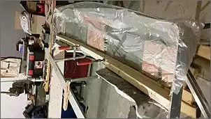

Eigenbau Leimbinder aus Dachlatten. So konnte ich am schellsten einen gebogenen Träger bauen der Samstag eingeklebt und überlaminiert wird.
Hits:	156
Größe:	48,2 KB
Gesendet von meinem SM-G800F mit Tapatalk

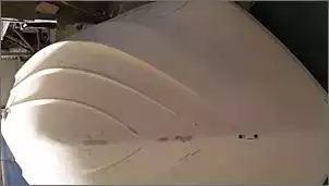

Heute nur geschliffen und gespachtelt... es hat langsam ein ende am Rumpf.
An der Oberschale noch Schaum entfernt und neue Sperrholzstreifen eingeklebt. Da wird später die Holzreling wie bei der V194 befestigt....Klicken Sie auf die Grafik für eine größere Ansicht
Hits:	127
Größe:	32,8 KB
ID:	739596Klicken Sie auf die Grafik für eine größere Ansicht
Hits:	128
Größe:	39,6 KB

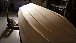

So der Rumpf ist jetzt fertig gespachtelt und geschliffen. Kann ich Sa. sauber machen und 2 mal grundieren.Klicken Sie auf die Grafik für eine größere Ansicht
Hits:	109
Größe:	18,4 KB
ID:	739881Klicken Sie auf die Grafik für eine größere Ansicht
Hits:	132
Größe:	25,9 KB

Lackierst du bevor du es wieder zusammen setz? Bei mir haben einige Stellen nicht mehr so optimal gepasst so das ich ein wenig nacharbeiten musste. Wenn da schon Lack drauf gewesen wär.....

Ja, da die Oberschale weiß und der Rumpf rot wird.
Aber nach dem Grundieren gibt es nochmal eine Anprobe ob es passt.
Hits:	143
Größe:	41,8 KB
ID:	740203Klicken Sie auf die Grafik für eine größere Ansicht
Hits:	149
Größe:	45,7 KB

Hallo Stefan
machst du den Rumpf komplett Rot oder übernimmst du die Form von Glastron.
Ich bin der Meinung wenn Glastron dann auch in dem entsprechend Farbmuster.
Der Mehraufwand für die Lackierung hält sich in Grenzen.
Gruß Norbert
