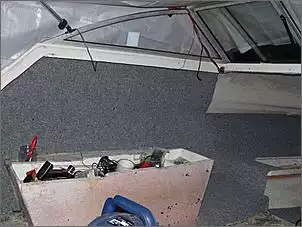

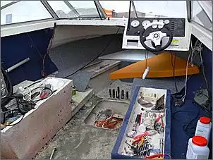

Ich schmeiss' mal zwei unkommentierte Bilder in die Runde.
Wenn Interesse besteht, mach ich mal 'nen Thread auf mit detaillierterer Schilderung...
Anhang 193498
Anhang 193499
Du hast da einen schönen Stauraum in der Bilge vor dem Kajüteingang. Das haben viele, wenn nicht sogar alle neueren Bayliner. Ich leider nicht
Die Frage ist allerdings, wie weit geht mein Tank
So ein Ding reinsägen ist jetzt nicht das Problem, aber kennt jemand eine verlässliche Methode im Vorfeld zu prüfen, bis wo der Tank geht ohne ihn aus Versehen anzubohren
Wenn ich ein kleines Loch ziemlich weit vorn bohre laufe ich auch Gefahr den Tank zu treffen, wenn er lang ist. Oder einen Spannt. Und selbst wenn ich im Hohlraum lande, ist der vielleicht zugeschäumt ??? Und wenn nicht, kann ich immer noch nicht um die Ecke schauen ohne ein Athroskop

@chili
Mit welchem Kleber klebst du den Teppich?

Zitat von Plattner Beitrag anzeigen
@chili
Mit "Kövulfix". Das ist der Kleber, den ich bei www.kunstlederprofi.de zusammen mit dem Teppich gekauft habe.
Schau mal in den Motorraum. Da siehst du normalerweise auch das Ende vom Tank, wo der Tankschlauch rein/rausgeht und den Tankgeber.
Wenn du den siehst, hast du einen Eindruck von Tankhöhe und Tankbreite.
Wenn dein Tank jetzt nicht gerade 250 Liter Fassungsvermögen hat, dann KANN der gar nicht bis soweit nach vorne gehen.
Die Tanklänge könntest du jetzt sogar relativ genau berechnen.
Tankbreite ist kein Problem, das kann man erkennen. Die Höhe ist schon schwieriger, dafür muss ich zur Not den Fühler rausnehmen und mal nen Zölligen im Spritt versenken. Volumen hat er soweit ich da richtig informiert bin 120 Liter. Ich hatte ihn noch nie komplett leer.
Ei Bub! Du siehst doch, wie tief die Bilge ist. Stell einen Zollstock neben den Tank und fertig. Kommt ja nicht auf den cm an. Wenn der 60cm breit ist und 25cm hoch, dann ist er circa 80cm lang.
Kannst also nach meiner Meinung ohne Sorge vorne bohren. Da dürftest du rund einen Meter vom Tank weg sein. Theoretisch jedenfalls.
