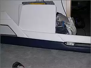

Wieso schraubst du die Stangen ab??
Ich kann meine Sitze samt Alustangen komplett rausheben. Da ist in der Konsole extra eine Nut für vorgesehen bei mir.
Hits:	788
Größe:	27,5 KB
Anhang 192363
Weil mein Bootchen 'nen bisserl älter ist als Deines und diese nette Nut nicht existiert
Ich muss die Sitze leicht auseinander ziehen und dann dürch den entstandenen Schlitz mit Schraubenzieher und Gabelschlüssel zum Kontern die Stange abschrauben
Ist eigentlich für Kinderhände gedacht

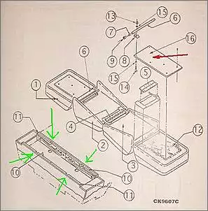

ich habe für meine defekte Schiene Ersatz gebaut und wenn Interesse besteht, kann ich mit einer Zeichnung (PDF) aushelfen.
Diese einfach Maßstäblich ausdrucken, auf eine stabile 20mm Multiplexplatte kleben und mit der Stichsäge ausschneiden.
Funktioniert bei mir einwandfrei und ist 10x stabiler als das Orginal.

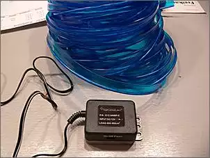

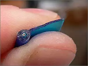

Sitz hin, Sitz her - heute ist mein neuer Leuchtkeder angekommen.
Bin mal gespannt, wie das aussieht an meiner neu bezogenen Seitenwand.
Hits:	755
Größe:	61,2 KB
Gruß Andi
Sieht so aus wie meine aus der 1802.
Kannst Du bitte die PDF Zeichnung einstellen??
Vielen Dank
Gruß Dirk

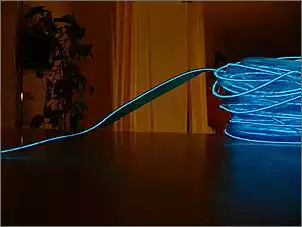

Jaaa, das könnte gut aussehen. Hab mal einen Probelauf gemacht:
Hits:	744
Größe:	56,6 KB
Vielen Dank
Gruß Dirk
Hallo Dirk,
hier die PDF Datei.
Beim Ausdruck mußt Du aufpassen das die Seitenanpassung ausgeschaltet ist.
Dann bei allen Blättern die rechte oder linkle Seite abschneiden und mit den Zuschnittsmarkierungen passend aufkleben.
Das Ausschneiden der Holzplatte wird einfacher wenn Du die Innenradien ausbohren kannst. Die Bohrerdurchmesser habe ich angezeichnet.
Gruß Andi
