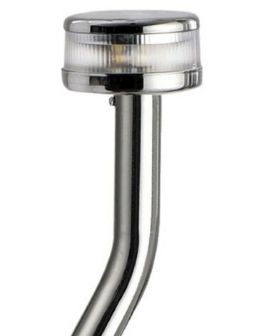

So, ich dreh' gleich am Rad !
Es gibt scheinbar nirgends eine Halterung für einen Steckmast mit Leuchte, wo ich nicht durchs Kabinendach ein riesen Loch bohren müsste !
Der hier würde mir ja gefallen - aber das grosse Loch nicht so
Dass mich die Sache mit dem Licht jetzt dermassen zurückwirft, regt mich ein wenig auf....
Ich bin aber froh, dass Ihr mir das mit dem riesen Buglicht ausgeredet habt. Ist schon wieder abgeschraubt.
Hat vielleicht jemand eine Idee für einen ca 60cm langen und schicken Mast, zum Abstecken und mit Halterung, wo ich nicht solch grosses Loch benötige ?
Gibts bestimmt irgendwo, ich bin aber noch nicht fündig geworden
PS: Das Ding im Bild oben wäre ja schon wieder etwas für die Heckmontage - gibts auch 1,2m lang.
MfG* * * *Mario

Danke Dir, ja ich weiss. Ich will auch nicht unbedingt bei Dunkelheit fahren. Es ist aber bei Urlaub gegen Sommerende schon passiert, dass wir mal nach Sonnenuntergang zurück waren.
Hinzu kommt, dass die Seitenlichter ja dran sind (und halt ringsherum lackiert vom Vorbesitzer, also nicht so einfach entfernbar) und ich vielleicht mal auf dem Scharmützelsee (z.B.) doch ankern möchte und ja dann eh ein Rundumlicht brauche.
Da das "brauchen" eher selten vorkommen wird, habe ich mich jetzt auch zu dem steckbaren Mast am Heck entschieden.
Übrigens, weiter oben wurde bemerkt, dass auf den geforderten 1m Höhenabstand nicht so genau geachtet wird. Das würde ich nicht so verbissen sehen, meine obigen Höhenangaben sind darauf begründet, dass die Leucht aber unbedingt wenigstens knapp über das Verdeck schauen muss. Das ist besonders beim Ankern wichtig, denn fahren würde ich mit offenem Verdeck, sofern es das (Regen-) Wetter zulässt.
Allerdings würde notfalls ein transportables Licht zum Ankern reichen. Meines Wissens muss selbiges ausnahmsweise mal keine Zulassung haben, Hauptsache es leuchtet
Nachtrag: Bin gerade damit beschäftigt, in den 2. neuen Tank erstmal die grossen Löcher für den Tankgeber reinzufräsen ! Der vorherige Tank hatte das bereits ordentlich vorgesehen, der neue hat zwar den grossen Deckel mit den "angedachten" Durchbrüchen, aber selbst darunter, in der Tankoberseite ist kein Loch drin
Grundsätzlich bin ich aber weiterhin frohen Mutes, dass die Viermeterachzigyacht zum Saisonbeginn fertig wird
MfG* * * *Mario

Iss ja nu viel passiert, aber ICH würde am (unterm) Bugkorb die von mir gezeigte 2farbenlaterne nehmen + 1x 360° auf einem legbaren / steckbaren Mast auf der Kajüte > 1m über rot /grün.
Am Rand : die rot / grün Posis haben je 25W mit Glühwendel.
Weitermachen - Reinhard

Ebend das klingt gut. so würde ich vorgehen. Die Höhe? Wie gesagt wenn du vorschriftsmäßig beleuchtet bist, nicht besoffen oder zu schnell angehalten wirst, dann musstDu schon einen verdammt ließ gelaunten WaPo Beamten antreffen der den Zollstock raus holt und sagt, das sind 17,83 cm zu niedrig. Ich denke eher dass die Montage nicht in der Mitte dann eine Rolle spielt aber wohl nichtmal die.
Anders ist das sicher wenn etwas passiert, Dich einer übermangelt und heult er konnte Dich nicht sehen.
Natürlich sollte das Licht zum Ankern über die Kuchenbude gucken. 360 Grad rundum verlangt das wohl
Nein das Braucht nicht BSH zugelassen sein, da reicht auch ne Petroleum Lampe so weit ich weiß.
Deshalb nochmal der Ansatz dafür ne Andere Leuchte, mit schraubbarer Halterung an irgendwas, mit Kabel und Zigarettenanzünderstecker, nur für den Ankerzweck unter deck? Mal so als Brainstorming

Die sollte zugelassensein: https://www.svb.de/de/hella-marine-n...z-1080-mm.html
