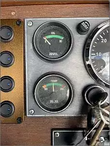

Wieder ein Stück weiter: das neue Panel mit Schaltern und Steckdosen ist verbaut und funktioniert. Sieht schon besser aus als das alte, wenn auch das Volvo-Panel jetzt umso schäbiger wirkt.
Anhang 1013658 Anhang 1013659
Ein NMEA-Kabel zum Koppeln vom Simrad-Plotter und dem Link 8 Funkgerät ist noch unterwegs, das kommt dann nächste Woche dran.
Das Erscheinungsbild des neuen Panels hat sich nach einigen wenigen Sonnentagen deutlich verändert - man sieht wohl den günstigen Preis. Aus Schwarz wurde eine Art Gold:

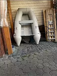

Unsere, diesmal seehr seehr kurze Saison ist nun auch zu Ende. Das Boot wird eingewintert und das Dinghi ersetzt.
Wenn jemand Interesse am 2m Schlauchboot von AWN hat, kann hier schauen:
https://www.boote-forum.de/showthread.php?t=333017
Ich war damit sehr zufrieden, aber mit dem neuen Aussenborder passte es nicht mehr so recht.
Liebe Grüße von der Lahn

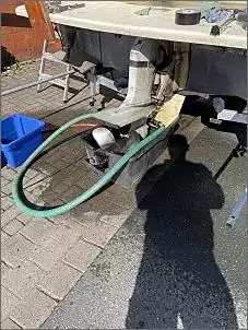

In diesem Jahr habe ich die Sunrise etwas früher in die Winterruhe geschickt, da für mich eine OP anstand, die mir die Arbeiten am Boot zunächst unmöglich macht. Für die Zukunft wollte ich vom entleeren des Motors über die bisherige Methode (Froststopfen am Motorblock und Abgassammler) wegkommen, weil es ja da immer wieder anschließend Undichtigkeiten gab.
Es sollte die möglichst einfachste Methode sein, mit möglichst wenig Aufwand. Nach Recherche hier im Forum und Rücksprache mit Hans (Chili) und Andy (Windy0386) habe ich ich dann folgendes gemacht:
- Antrieb in einen Maurerbottich abgesenkt (den Bottich hinten etwas aufgeschnitten, so dass der Antrieb reinpasst)
- Spülohren mit einer Tauchpumpe angeklemmt und offene Schlitze am Einlass mit Tape angeklebt, untere Öffnung am Antrieb mit einer Spitze einer Silikonkartusche verschlossen und ein passendes Brett am Transom untergeklemmt für Spritzwasser
- Motor mit ca. 30 Litern Wasser warmlaufenlassen

- Wasser raus und mit 20 Litern Frostschutz (2:1) ersetzt
- Motor auf Betriebstemperatur kommen lassen
- restlichen Frostschutz wieder abgefüllt für nächstes Jahr. Dann muss allerdings wieder etwas Konzentrat dazu, damit es mit dem im Antrieb enthaltenen Wasser das richtige Mischungsverhältnis bekommt. Vermutlich werde ich das dann mal Spindeln.
Ich hatte erstmal eine Bilgepumpe getestet, habe das dann aber verworfen, weil die Leistung einfach nicht reichte.
Bei diesem Procedere musste ich keine Schläuche, Schrauben oder Stopfen lösen, alles blieb im Normalzustand.
