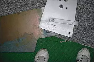

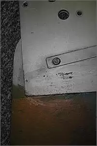

Hallo Jungs,
hier mal wieder was Neues zu meinem Schwert. Immerhin ist es mir schon mal gelungen das Teil soweit raus zu bekommen, dass mann die Aufhängung an dem kleinen Bolzen sieht. Wie ist das bei Euch gelöst, identisch, oder habt ihr da was ganz anderes drann?

Hallo Lutze,
dein Schwert ist Torf. Die Aufnahme ist eine Kausche, die in eine Nut im Schwert hängt. Auf der einen Seite ist ein Gewinde. Die Schraube wird durch die Kausche gesteckt und dann einfach eingeschraubt.
Bei meinem neuen Schwert konnte ich leider nicht so ein Aufwand betreiben. Ich habe eine Öse an das Schwert geschweißt und dann das Seil einfach durch gezogen. Das Seil kann 250 kg tragen und wird durch eine Hülse geschützt. Die Öse ist absolut rund und gratfrei. Das sollte halten. Werde dieses Frühjahr nach einem Jahr eine Inspektion machen.

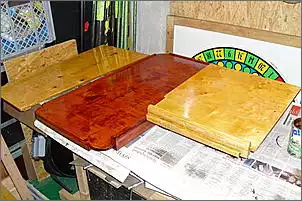

Zurück zur absoluten Wahrheit, diese Bugkoje mit den verbundenen Platten hab ich natürlich auch, aber, passt nicht! WC zu hoch!
Ganze 5cm !!! BB wie SB. Hier jeweils auf der rechten Seite eine von den Platten.

Nächstes Problem: Ablagerungen auf dem Ruder. Sieht aus wie Kalk oder so ähnlich. Material ist V4A. Womit kann ich das abtragen und womit muß ich dann streichen?
Sieht aus als hätte mein Vorgänger VC 17M benutzt.

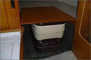

"Porta Potti" oder ähnliche Toilette passt schon. Da gibt es unterschiedliche
"Untersätze" die man nehmen könnte.
Ich habe 2 (nein , sogar 3) unterschiedliche Toiletten und eine passt drunter.
Ruder:
Achtung, es ist NICHT Edelstahl, bei mir ist es wenigstens so, sonder Aluminium.
Die "Bügel" sind aus Edelstahl und dort, an der Verbindung zur Alu, blüht durch die Elektrolyse das Alu.

Ruder:
Betreff Ruder: Ist aber alles, auch das Blatt, NICHT magnetisch! Muß ich wohl mal nen Span abtragen.
Und wenn Alu, was kann ich dann tun um das in den Griff zu bekommen? Abschleifen und neu grundieren und streichen?

Ruder: Da ist aus Alu und Stahl und VA. Also die beste Kombination für fröhliche galvanische Korrosion. Ich hab mir schon überlegt eine Opferanode dran zu schrauben. Habe das gleiche Problem.
WC: Es gibt Toiletten, die passen. Ich musste auch lange suchen, bis ich was fand. Ich glaube, ich habe diese hier: http://www.awn.de/Technik/Sanitaer/T...rta+Potti.html
Diese passt mit 32 cm Höhe genau in die linke Einbuchtung der Bugkoje.
Wenn du es genau wissen willst, muss ich nochmal nachschauen.
Ich möchte jetzt nicht in Details ausschweifen, aber das Ding ist schon verflucht klein... Es ist die Nottoilette in der Not. Mehr nicht.
