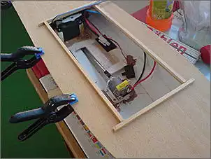

So hier mal paar bilder wie es mir gedacht hab zu kleben
Zudem hab ich meine "Werft" getunt (ja meine "Werft" ist der Balkon )

Die Kajüte die wird ja nur drauf gelegt/gesetzt damit man den akku auch mal raus nehmen kann. Wie soll das halten, ich mein das teil fällt doch runter. Und der Bauplan half mir da wenig da mir so ein Brettchen fehlt
Es grüßt Flo

Ich kenne dein Modell nicht im Detail. Aber du hattest um das Loch im Deck so einen Rahmen geklebt. Normalerweise brauchst du genau sowas, um die Kajüte da "saugend" aufzusetzen.

...und dann kannst Du es noch mit einem Gummiband sichern. Der Rahmen, von dem Jan schreibt, ist übrigens sehr wichtig, es ist ein Süllrand, der sehr zuverlässig verhindert, dass rüberschwappendes Wasser in den Rumpf läuft ! Jede Decksöffnung braucht solch einen Rand.

den Rahmen hat er doch? Muss der eventuell nur angepasst werden?

Ja Süllrand kenn ich (vom kajak her)
hab ja da angezeichnet wo ich "abschneiden" muss
und das hält dann von alleine ? wollte Magnete nehmen
Es grüßt Flo

Ist das die Oberseite ? Dann müsstest Du ja eh die Überstehenden Stücke entfernen, damit der Aufbau eben auf dem Deck aufliegen kann. Es wäre vorteilhaft, wenn der Rand höher wie die paar mm wäre, aber es kann schon reichen.
Edit : Magnete können reichen, Vorteil des Gummibandes ist aber, dass es auch dann noch hält, wenn der Aufbau im Wasser schwimmt...

Ah okay, dann werd ich mit Sperrholz bisschen Höher machen 1-2 cm und dann klappt´s schon
