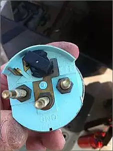

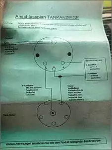

Kann mir vielleicht jemand noch einem Rat geben? Ich habe den alten und den neuen Geber und natürlich kein Plug/ Play.
Sind die Anschlüsse von der Reihenfolge links/Mitte/rechts mit dem alten Geber identisch? Aus dem Stromlaufplan werde ich irgendwie nur bedingt schlau und der Elektriker hat erst Ende Juni Termine. :wall
Anbei mal noch ein paar Fotos zur Verdeutlichung.
Hits:	326
Größe:	56,1 KB
Alte Tankuhr
Hits:	291
Größe:	36,5 KB
Neue Tankuhr

Ha, da hab ich doch noch was gefunden.
Hits:	349
Größe:	37,1 KB
  #3784
Alt 25.05.2013, 17:55
Benutzerbild von B4-Skipper
Registriert seit: 09.12.2004
Beiträge: 6.995
Boot: Marco 860 Salon
Ja, sind identisch.
S = Sender (Geber)
+ bzw. I (ignition=Zündung) = +12V bzw. +12V über Zündschloss
GND (Gruond) = "Grund", also Masse bzw. -12V
Die Verbindung (-) zum Tankgeber (Anschlussplan TANKANZEIGE) musst Du nicht durch ein separates Kabel herstellen. Es reicht, wenn die entsprechenden Anschlüsse von Geber und Instrument jeweils "vor Ort" mit -12V verbunden sind.
Gruß Lutz
