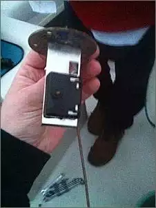

Guten Tag euch,
auch heute waren wir wieder unterwegs, mit einer Erfahrung die ich eigentlich nicht machen wollte.
Mitten auf dem See ging der Motor aus.
Das Drama erspare ich euch und mache es kurz: Sprit alle. Die Anzeige steht auf kurz vor 3/4. übrigens seit mittlerweile 5 Betriebsstunden. :wall
Ich tippe mal auf einem defekten Tankgeber. Dieser sitzt offenbar mit 5 Schrauben halbwegs mittig erreichbar vom Motorraum. Die Kontakte der Anschlüsse sind leicht oxidiert.
Bevor ich den Geber ausbaue, kann mir bitte jemand sagen, was ich beachten muss? Wo bekomme ich ggf. einen passenden neuen Geber her und vor allem eine neue Dichtung?
Oder ist das eine Arbeit für den Fachmann?
Ich gehe mal davon aus, das es ein Standardgeber ist, falls Ihr Fotos braucht, muss ich nochmal zum Boot.
Oder habt ihr eine andere Idee, was es sein könnte?
Danke euch schonmal!
Nick

Guten Tag euch,
Nick
Normalerweise ist ein Hebelgeber verbaut
wenn du glück hast ist er auf Grund der langen Standzeit hängen geblieben.
Bist Du dir sicher dass der Tank leer ist ?
Ich weiss normalerweise wieviel Sprit ich etwa im Tank habe.
Wenn du die Kabel am Geber zusammenhältst musst du an der Uhr bei eingeschalteter Zündung voll Ausschlag haben.
Geber ausbauen und mit OHM Meter den Widerstand durchmessen.

danke für die schnelle Hilfe. Ich bin nicht sicher ob der Tank leer war. Den Füllstand kenne in leider nicht, denn das Boot habe ich erst im Herbst gekauft und bisher hat keiner den Tank aufgemacht. Gab ja auch noch keinen Grund, der Anzeige zu misstrauen.
Da der Motor nachdem ich 20L aus dem Kanister nachgetankt hatte, wieder ansprang, gehe ich fest davon aus. Zumal wie geschrieben die fehlende Veränderung der Tankuhr in den ersten Fahrstunden mich eh vorsichtig werden ließ.
Der Tipp mit den Kabeln ist ja schonmal super. Das probier ich als erstes. Vielleicht hing er ja wirklich nur.
Ich werde berichten...
Nick
Nick
Dir hat jemand ein Boot mit einem 3/4 vollem Tank verkauft ?
Dass kann ich in der heutigen Zeit kaum glauben.
Entweder jetzt volltanken und dabei auf die Tankuhr schauen (evtl. löst sicher der Geber) oder gleich ausbauen und durchmessen bei leeren Tank und mal reinschauen.
  #3662

Ich werde wohl Variante 2 wählen, nur vorher noch eine neue Dichtung besorgen. Die alte ist bestimmt noch die Originale und die hat es sicher hinter sich.
Und natürlich hat der (holländische) Händler mündlich auf den fast vollen Tank verwiesen.
Naja, alles Lehrgeld.
  #3663
Dichtung orginal bekommst du keine so einfach.
entweder selber machen ....besser ist mit Flüssig Dichtung das ganze wieder abdichten.
Die wir auch zum Zusammenbau von Motoren verwendet ist ÖL + Benzin Fest

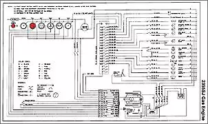

Hier mal ein Stromlaufplan einer 2355.
Hits:	601
Größe:	94,6 KB
Rot markiert die Tananzeige und der Tankgeber (Fuel Sender).
Da siehst Du, dass der Geber (ein veränderbarer Widerstand von 33 Ohm = voll bis 240 Ohm = leer) Zwischen Anzeige und Masse geschaltet ist.
Die rote Leitung gegen Masse (oder gegen die grüne Leitung) halten = (über-) voll und die rote Leitung "offen", also nirgends angeschlossen = leer.
Wie lange Du das machst ist egal, kaputtgehen kann da nichts, musst Dich also nicht beeilen und die Leitungen nur kurz zusammenhalten.
Bei mir war erst der Geber hinnüber und dann später auch die Anzeige, also beides schon getauscht.
Gruß Lutz

Na da sag ich doch nochmal Extra "Danke". Den Stromlaufplan benötige ich sicherlich nochmal.
Nick

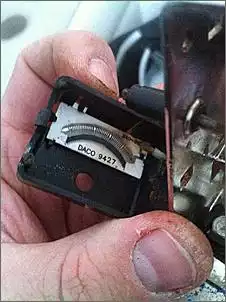

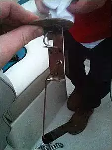

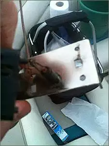

Zurück vom Boot und einer weiteren Episode von "Basteln im Dunkeln in engen Motorräumen".
Der Test mit den zusammengehaltenen Kabeln war insofern erfolgreich, als das die Spritanzeige voll ausschlug.
Der Geber war schnell ausgebaut. Der Metallbügel mit dem Schwimmer war vollkommen fest. Den kleinen schwarzen Kasten kann man gut abnehmen und dann den Fühler mit den Kontakten gesäubert. Nachdem wir diesen wieder gangbar gemacht haben, testeten wir im trockenen. Leider zeigt die Tankuhr ausschließlich die Werte zwischen 3/4 und 4/4 korrekt an.
Alles darunter wird nicht dargestellt. Ich befürchte, das das Potentiometer defekt ist.
Weiß von euch jemand, wo ich den Original-Tankgeber in Deutschland erhalten kann?
Anbei mal ein paar Bilder von Tankgeber.

Ruf mal den Hausmeister (Cyrus - 040/66 97 64 66) an, der hat so viele, dass er die verkaufen muss .
Ist dann nicht original das Bayliner-Teil welches Du jetzt hast, sondern ein Universalgeber, den Du nach der beiliegenden Anleitung auf Deinen Tank abstimmen musst.
Wenn Du nur zwischen 3/4 und Voll eine vernünftige Anzeige hast, muss das nicht nur und unbedingt am Geber liegen - auch die Anzeige kann "spinnen". Und selbst wenn zwischen Leer und 3/4 etwas angezeigt würde, solltest Du wissen, dass die US-Uhren eher als Schätzeisen, denn als Präszisions-Instrumente zu betrachten sind.

Auf diesem Bild Anhang 447742 sieht das "Poti" schon ziemlich mitgenommen aus.
Zum Testen kann auch die Geberleitung vom Tankgeber mal an den Geberanschluss der Temperatur oder Öldruckanzeige angeschlossen werden. Diese drei Anzeigeinstrumente sind baugleich (bis auf das "Zifferblatt" natürlich).
Bewegt sich der Zeiger dann normal ist das Tankanzeigeinstrument hinnüber, zeigt das auch nur 3/4 bis 4/4 richtig, dann ist der Tankgeber der Übeltäter.
Zur Genauigkeit der Tankanzeige muss man natürlich bedenken, das der Widerstand sich über den gesamten Bereich LINEAR ändert.
Das heißt, das sich die Anzeige auf die Füllhöhe des Tanks bezieht und daher nur in einem waagerecht stehendem Tank mit senkrechten Wänden und ebenem Boden die Anzeige 1/4 (1/2, 3/4) auch dem Volumen 1/4 (1/2, 3/4) entspricht.
Läuft der Tank nun unten schräg aus (so wie bei Bayliners üblich), könnte man sich theoretisch eine Tabelle anlegen, die das Verhältnis von Füllhöhe zu tatsächlichem Volumen darstellt.
"Steht" der Tank dann aber beim Fahren schräg, ist natürlich auch das wieder ungenau - ist eben Physik und hat nicht unbedingt mit US-Uhr zu tun.
So, alle Klarheiten beseitigt
Gruß Lutz
