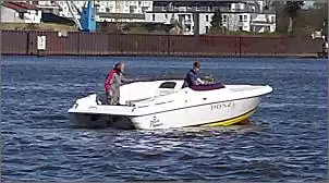

  #3784
Alt 20.04.2015, 20:56

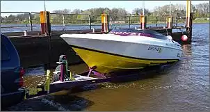

Bilder von heute:
Angekommen an der Trailerbahn
Hits:	312
Größe:	82,0 KB
Ab in den Fluß mit dem Kutter
Hits:	318
Größe:	113,2 KB
Mein Junior am Ruder, mein Chefmechaniker an der Maschine
und ich parke das Auto inkl Trailer
Hits:	346
Größe:	101,3 KB
Hey, der Kutter fährt
Hits:	357
Größe:	90,5 KB

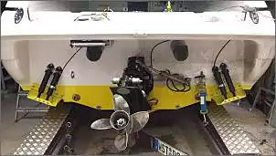

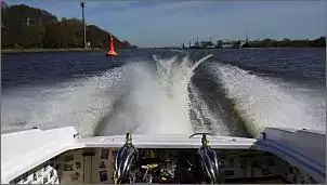

Und so schaut der Spiegel aus wenn die Zündung aussteigt und
nach Lust und Laune zündet
Hits:	409
Größe:	97,5 KB

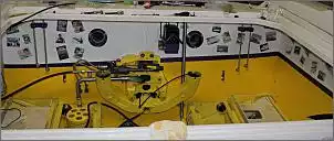

Geiler Wagen!!! Schade das die Bilder ohne Ton sind.
Hast Du Fotos im Motorraum an den Wänden?
Christoph
Sieht so aus.
Im Motorraum ist mit einigen Bildern die Bootsbau und Rennfahrer
Karriere von Don Aronow erzählt.
http://en.wikipedia.org/wiki/Donald_Aronow

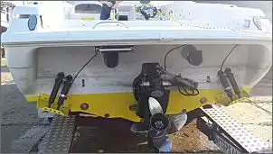

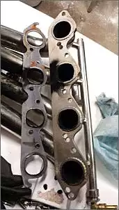

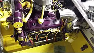

Gestern habe ich den BB Header abgebaut.
Hits:	232
Größe:	84,3 KB
Hits:	266
Größe:	67,2 KB
Und mit einem Haushaltskunststoff Reiniger den Spiegel gereinigt
Hits:	232
Größe:	67,6 KB

Ist die Dichtung hin oder die Dichtfläche verzogen beim Schweißen?
Alles Gute aus Achim
Torsten
  #3799
Alt 22.04.2015, 06:47
Die Dichtung ist hin weil sich Pfusch rächt.
Krümmerdichtungen soll man nur einmal einbauen
  #3800

Sollte man das ganze nicht erst einmal plan fräsen?
