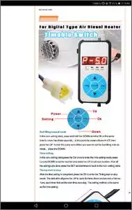

Spricht jemand Mandarin?
Noch mal das Thema Steuerung und Betrieb: Weiss jemand wie der Hase läuft?
Vorpumpen, Starten, Leistung habe ich raus bekommen. Aber da gibt es noch mehr Funktionen...
Ich find nix passendes im Netz.
Edit:
Doch gefunden.

Zitat von Erposs Beitrag anzeigen
Im Zweifelsfall der Googleübersetzer im Zusammenspiel mit der Kamera Deines Smartphones.
Du hälst die Fernbedienung falsch rum, die blauen Tasten gehören nach unten. Mitte: Ein/Aus, rechts und links steuert scheinbar die Taktfrequenz der Ölpumpe.
Edit: In schwarz sind die Fehlercodes aufgeführt:
2: Versorgungsspannung, 3: Ölpumpe, 4: Glühkerze, 5:Lüfter, 6:Sensor (ev.Flammwächter) , 7: Start fehlgeschlagen, 8: Hochtemperaturalarm, 9: Flammenalarm
Deinen Beitrag habe ich eben erst gesehen... warum auch immer. Dank!
