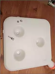

Sehr lustig. Der Spritschlauch-Nippel muss von innen durch den Tank nach außen gebracht und verschraubt werden...
Das geht nur mit asiatisch kleinen Händen mit Doppelgelenken oder einem diagonal durchgesteckten Schweißstab auf dem man den Nippel durchrutschen lässt...
oder gibt es eine bessere Idee?
Hits:	252
Größe:	27,8 KB
Jörg von der (ex)Freibeuter

Guck Dir den Film mit dem Katamaran an, eine Schnur und eine 5er Mutter reicht
Anhang 826392

Du musst doch nur den Nippel durch die Lasche ziehen und dann mit der Kurbel ganz nach oben drehen.
Anhang 826392
In den Deckel schrauben
Peter
Zieht der nicht die Luft über den Deckel ?
Gruß Bergi :

Der Nippel muss nach unten und ich habe ihn auch mit einer Schnur nach unten bekommen,genau wie im Video.
In den Deckel geht natürlich nicht. Abgesehen vom Luftziehen wenn der Tank leerer wird, wie willst du ihn denn wieder auffüllen ohne ihn abzubauen und ohne zu kleckern?

Ich wollte diesen Nippel nicht unten haben, wenn das mal nicht dicht ist, läuft alles aus. Ich habe so einen klassischen Tankentnehmer gekauft, der von oben eingebaut wird und ein Steigrohr hat. Das schafft die Pumpe auch problemlos. Nur das Ansaugen beim ersten mal dauert etwas länger.

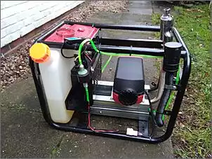

Ja, so... der Schlauch geht natürlich bis ganz nach unten...
Hits:	207
Größe:	125,1 KB

... einem diagonal durchgesteckten Schweißstab auf dem man den Nippel durchrutschen lässt...
Genau so hab ich das gemacht. Ist doch keine große Sache.
