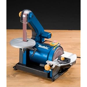

Du solltes vielleicht drüber nachdenken, statt des Dremels für die Schmiegen, gerade an den Plankenstössen zum Kielschwein, einen simplen Tellerschleifer zu besorgen.
Damit kriegst Du die Passungen sehr genau hin.
Ich habe mir das Kombigerät von Westfalia besorgt. Ist zwar nicht der Brüller, aber für den Modellbau reichts. Die schmiegen hätte ich jedenfalls ohne das Gerät nie hingekriegt.
http://www.amazon.de/255653-Band-Tel...f=pd_rhf_p_t_1 (PaidLink)
Bei den Planken am Bug ist es wirklich sehr entscheident, dass sie ganz flach anstossen, und zwar genau im Verlauf des straks, sonst wird der Bug zu dick, und er muss wirklich messerscharf sein!
Bei mir ist nach dem Schleifen das Stevenbrett rasierklingenscharf! Die Linien im Bugebreich laufen alle hohl aus, also nach innen gebogen, darauf musst Du achten.
