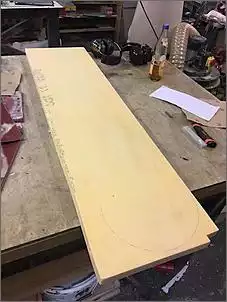

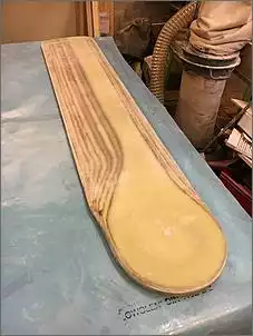

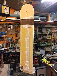

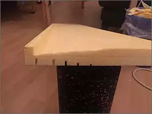

... und weil ich euch noch Bilder vom Ruder-Bau schuldig bin, hier mal ein großer Schwung aus dem Familienalbum:
Das Rohmaterial: XPS-Platte aus'm Baumarkt
Hits:	110
Größe:	45,7 KB

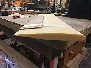

NACA 0019 Profil zurechtgedengelt, ausgedruckt, ausgeschnippelt, mit Sprühkleber aufgeklebt und dann mit der Tischkreischsäge auf beiden Seiten entsprechende Tiefenlinien eingeschnitten
Hits:	116
Größe:	35,0 KB

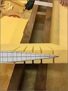

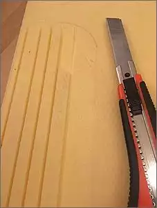

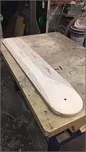

Das "Fleisch" zwischen den Tiefenlinien erst mit'm Cutter rausgeschnitzt
Hits:	106
Größe:	31,0 KB
ID:	885038 Klicken Sie auf die Grafik für eine größere Ansicht
Hits:	104
Größe:	33,9 KB
und dann sauber auf Profil geschliffen
Hits:	104
Größe:	76,7 KB
(das dünne MDF-Zeug ist zum Schutz der Hinterkante da..)
"Wie kriegen wir die Unterkante hin, ohne dass das angedickte Epoxy zur Seite fließt? - Aufhängen!"
Hits:	101
Größe:	72,5 KB
... hat geklappt
Hits:	101
Größe:	53,5 KB

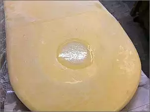

Damit der Bolzen im Ruderkopf nicht im Hartschaum rumschiggert: "Drill-Fill-Drill" für Große
Hits:	106
Größe:	84,2 KB

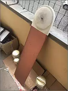

Kurz vor'm Lackieren nochmal anschleifen
Hits:	95
Größe:	70,3 KB

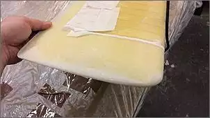

Und so sah das gute Stück dann nach einer Saison aus
Hits:	105
Größe:	63,0 KB

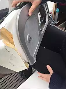

Wer keine gebrochenen Ruder sehen mag, schaut jetzt mal weg...
"Öh, in dem Ruder ist ein 90-Grad-Winkel wo keiner hingehört "
Hits:	110
Größe:	64,9 KB
"Immerhin isses nicht komplett abgerissen."
Hits:	108
Größe:	42,9 KB
Im Nachhinein würde ich sagen: Konzept gut, Umsetzung für's erste Mal gar nicht so schlecht, Ergebnis eigentlich schick und funktionierend. Ein Carbon-Rohr oder vielleicht sogar 'ne Stahlstange als Verstärkung und ein paar Millimeter mehr Glas hätten dem Blatt sicher mehr Stabilität gegeben, und ohne die schlagartig reinknüppelnden Böen (Wind halb bis raumschots mit 10kn, in Böen 25-30) vor ein paar Wochen würde das Ding vermutlich noch immer brav seinen Dienst tun.
Aber wie die Chefin schon sagte: "Wenn's keine Knüppel-Bö aushält hat es nicht verdient ein Ruderblatt zu sein!"

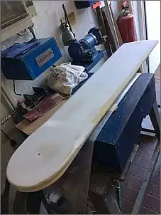

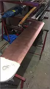

Heute große Rabatt-Aktion: 2 Ruderbau-Fotoserien zum Preis von einer!
Die ganze Arie mit Profiltiefen schneiden, hobeln, etc. spar ich euch mal.

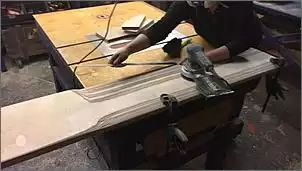

Hier schleift die Chefin noch selbst!
Hits:	209
Größe:	80,5 KB
Eigentlich könnt man's so lassen
Hits:	198
Größe:	63,1 KB

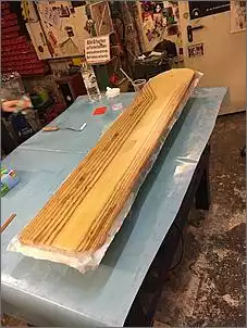

Na gut, bisschen Glas kann nicht schaden
Hits:	216
Größe:	127,8 KB
Am Ende war's dann ein Monster: 1,45 Gesamtlänge, 30cm breit, 38mm dick, mit 6 Lagen 390g/qm Glas-Köpergewebe und eine Lage 120g/qm für 'ne einigermaßen glatte Oberfläche. Insgesamt hat das Glas ungefähr 1500g Epoxy aufgesaugt.
Hits:	205
Größe:	75,0 KB
Die Löcher für den Ruderkopf und die Beschläge für Auf-/Niederholer haben wir dann noch übermaßig ausgebohrt, mit Epoxy-Microfiber-Gemisch aufgefüllt und einen Tag später passende Löcher reingebohrt.
4 Schichten VC-Tar2 drauf und 2 Schichten VC17m
Hits:	205
Größe:	51,4 KB
Danach noch die Beschläge dran und der Fisch ist geputzt. Funktioniert bisher wunderbar

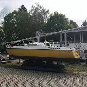

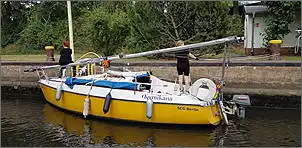

Ihr kennt das ja.. wenn man das Familienalbum erstmal in der Hand hat, und weil ich dabei gemerkt hab dass ich hier noch gar keine Fotos vom ganzen Schiff gepostet hatte..
Hits:	125
Größe:	137,0 KB
ID:	885074 beim Slippen
Hits:	123
Größe:	44,1 KB
ID:	885075 kurz nachm Ablegen, die Lappen kreuz und quer
Hits:	175
Größe:	78,5 KB
ID:	885073 die Chefin und die Matrosin in der Schleuse

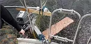

Ich wollte Euch einmal an meiner Konstruktion des Kielmotors teilhaben lassen. Da wir zu fünft auf dem Boot rumturnen, war uns der querstehende Motor im Wege. Schon bei der Dempntage der Pantry gab es Beulen ohne Helm....
Ich habe das Stahlseil gegen 6mm Dynema getauscht und 10mm Blöcke eingebaut.
Der Motor hält mit 2x M10 Schrauben an der Kielführung. (Die Führung ist nur Grundiert....)
Die Ringschraube ist bei mir M14 und leicht schräg eingebaut. Ich habe hier den Verdacht, dass einer meiner Vorgänger schon mal alles aufgebohrt hat und ein M14 neu geschnitten hat. Welchen Durchmesser hat der Ring bei Euch? Ist er auch so flachgeschliffen?
Ich Danke Euch!
Andre

Es kommt darauf an wie oft man Mastlegen will oder muss.Ich würde für öfter mal mastlegen immer einen A-Bügel empfehlen,in ruhigen Gewässern kann man dann auch auf Streichwanten verzichten.Als Fusspunkte für einen A-Jütbügel muss man dann was haben das mindestens so gut wie die Pütinge mit dem Rumpf verbunden ist.Ein A-Bügel der ständig gefahren wird sollte dann auch der Bootskontur angepasst gebogen sein.
Meinen 11m-Alumast(110X 160mm am Fuss)stelle und lege ich mit einem A-Bügel aus 25x2,5 VA-Rohr,das ist grenzwertig 1Zoll-Rohr wäre besser aber da ich nun in 11 Jahren mindestens fünfzig mal die Übung gemacht habe,stelle ich fest; dass das hält.
