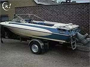

Hallo Dirk,
magst du kein Blau?
oder warum verliert es seine Identität ??
Hier mal ein Original Foto einer Glastron.
Hits:	660
Größe:	16,8 KB
Gruß Jörg

Boot: Windy Mistral 35 HT
bei diesem Braunton finde ich, erkennt man sofort eine Glastron.
Mein Damper ist auch blau.
AVERNA - Dirk

Wer eine Glastron nur an der Farbe erkennt,
ist besser bei FIELMANN aufgehoben !
Gruß Jörg

Alt 28.02.2011, 07:16
Lass dich nicht ärgern, jeder soll sein Boot so lackieren wie er möchte.
Mach einfach weiter, du baust das Boot für dich und nicht für die die gerne eine braun/weiße Glastron sehen möchten

Moin Jörg,
ich lese ab und zu hier mit und das was Du bist jetzt hier abgeliefert hast, kann sich sehen lassen!
AUßerdem bin ich ganz Deiner Meinung, wer eine Glastron nur an der Farbauswahl erkennt, soltte doch eher mal bei Fielmann Platz nehmen.
Mir persönlich gefällt im übrigen das Blau sehr gut. Mach weiter so und laß Deinen Geschmack nicht beeinflussen!!!
Gruß Rüdiger

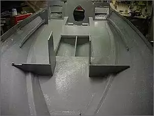

Ich habe gerade die 2. Schicht Bilgenfarbe aufgebracht.
Hits:	978
Größe:	29,0 KB
Gruß Jörg

Sehr schöne Arbeit
Und lass Dich wegen der Farbe nicht kirre machen

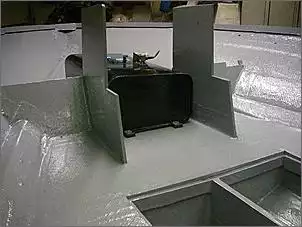

Hab mal wieder wenig Zeit gehabt,
aber der Tank ist drin !
Hits:	909
Größe:	33,5 KB
Gruß Jörg

Alt 02.03.2011, 10:12
Moin Jörg,
Tu dir einen Gefallen und bau dein Boot so das du auch später wenn die Oberschale wieder drauf ist immer noch an alle Einbauten herankommst.

Hallo Jörg,
ich finde die Farbe auch in Ordnung, wenn der Innenraum nachher
dazu passt, wird bestimmt ein richtig schönes Boot.
Wegen dem Tank, habe ich eine Frage, wieviel Liter passen da rein,
ist das noch der Originaltank?
Gruß Robert
  #368
Alt 02.03.2011, 17:04
Benutzerbild von curtiss_1
Registriert seit: 29.03.2009
Ort: Nähe Hannover
Beiträge: 795
Boot: Glastron V 174
1.822 Danke in 510 Beiträgen
Gruß Robert[/QUOTE]
Hallo Robert,
das ist der original Tank, 70 Liter,
Gruß Jörg

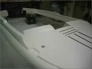

Alt 05.03.2011, 13:09
Ort: Nähe Hannover
Beiträge: 795
Ich möchte mal eure Meinung hören,
Vorne mittig des Decks war eine Bespannung drauf,
soll ich das Stück jetzt blau lacken und dann Leisten drauf,
oder weiß lassen?
Ich dachte an 3 Leisten längs und 3 Leisten quer vor die Scheibe ,
da waren auch welche.
Hits:	692
Größe:	22,2 KB
Danke Gruß Jörg
  #371
Alt 05.03.2011, 16:47
ThomasW ThomasW ist offline
Registriert seit: 06.02.2008
Ort: Schwabmünchen
Beiträge: 505
Boot: Shetland 536, E-Tec 90
545 Danke in 295 Beiträgen
Ich würde das Mittelteil blau machen und die Leisten so wie Du die eingezeichnet hast drauf machen.
Teakleisten passen von der Farbe her gut zu blau
Gruß Thomas

Benutzerbild von ThomasM
ThomasM ThomasM ist offline
Registriert seit: 18.09.2007
Ort: nähe Regensburg
Beiträge: 882
Boot: Stingray LX 185 - Suzie Q
547 Danke in 358 Beiträgen
Teakleisten sind gut. Aber ich würde es im Gegensatz zu Thomas weiss lassen ...
Gruss Thomas
