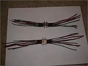

habe heute die meditativste Arbeit des bisherigen Projekts hinter mir. Weitere 35 Kabelchen anlöten und 36 Schrumpfschläuchlein schneiden, überziehen und schrumpfen. Ooohhhhhmmmm.
Hat relativ gut geklappt und ich denke, das löten geht jetzt ganz gut, wobei ich mir vorstellen kann, dass es da auch noch ein paar Herausforderungen gibt.

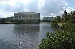

Naja, hinein fahren vielleicht nicht, aber ich möchte möglichst nah ran. Ich habe jetzt einmal ein Foto (bei Ebbe) mit einer ähnlichen Brennweite, wie das Auge gemacht, damit Ihr euch das vielleicht besser vorstellen könnt
Hits:	98
Größe:	31,7 KB
hier eine Nahaufnahme
Hits:	95
Größe:	63,8 KB
mit allem, was einem Modellbootfahrer Albträume bereitet: überhängende Äste, Wurzeln, etc. Daher sollte die Sicht, auch bei Dämmerung, so gut wie möglich sein und rein theoretisch ein Fahren nur mit der Kamera.

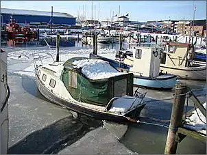

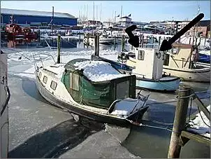

Neeeeiiiiin , ganz amtlich soll es nicht werden. Mir geht es nur darum, das Boot in jeder Position zu 100% klar erkennen zu können. Daher sind meine momentanen Überlegungen (oder Spinnereien ) folgende:
Die seitlichen Lampen und die hintere werde wie beim Original angebracht
Hits:	99
Größe:	59,2 KB
Wenn ich jetzt vom Ufer weg fahre, sehe ich ganz deutlich das hintere weiße Blinklicht und die 2 seitlichen Lampen nur sehr schwach. Fahre ich parallel zu den Mangroven, sehe ich entweder das rote oder grüne Licht sehr deutlich und die Scheinwerfer und das Blinklicht nur angedeutet. Je nachdem welche Lichter ich deutlicher sehe, hilft mir auch alle anderen Zwischenpositionen zu bestimmen. Sobald ich eine Sonnenbrille brauche, weiß ich, das Boot kommt zur mir zurück.

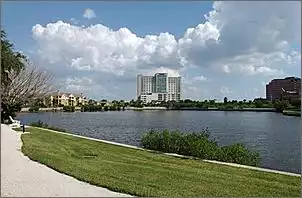

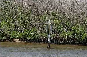

Ja, das mit der Reichweite ist ein Krampf und ich konnte bisher keine Informationen finden. Hier gibt es zwar ein schönes Datenblatt http://www.sparkfun.com/datasheets/C...D/Red-10mm.pdf aber eine Sichtweite kann ich daraus leider nicht erkennen. Daher ist es meine Idee, seitlich die 10 mm-LEDs zu haben, da die farbigen offensichtlich nicht so stark sind, wie die weißen. Die Entwicklung geht aber sicher auch in Riesenschritten weiter und es wäre mir wichtig, die richtigen Fassungen drinnen zu haben und nicht unnötige Löcher in den Aufbau zu bohren. Die LEDs kann man dann immer nach tauschen.
Wenn es so weit ist, wird das ganze sowieso erst im Pool getestet und dann in dieser kleinen Bucht, bevor es in den Kanal geht

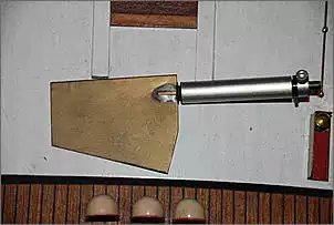

Clemens,
dass ist ein Ruder
Messing/Edelstahl, wasserdicht.
Hits:	112
Größe:	33,2 KB
Ich schieb die Maße gleich nach, muß eben erst essen.

Zitat von Sealine Hippe Beitrag anzeigen
Moin Clemens,
die Zubehörteile auf der Webseite kannst du abhaken. Du brauchst ein Ruder mit besserer Wirkung und einen vernünftigen Antrieb.
Motor: 2 Alternativen, entweder ein "normaler" Motor mit entsprechender Schraube. Oder ein Langsamläufer mit grosser Schraube. Stevenrohr würde ich mindestens 8 mm mit 6 mm Welle nehmen. Dazu eine kräftige Kupplung die nicht gleich den Geist aufgibt wenn mal etwas in die Schraube gerät.
Du schreibst, dass der Kanal ziemlich bewegtes Wasser hat, da ist also Kraft gefragt.
Und, Pläne schon da?
Hi Ralf,
die Pläne sind noch nicht da - ich sitze auf Nadeln und reagiere bei jedem Geräusch von einem Wagen vor der Türe. Das Tracking funktioniert aber bei UPS immer ganz gut, also bin ich zuversichtlich, Euch einen kleinen Bericht zum Frühstück servieren zu können. Denke, dass ich für den Rumpf einen eigenen Tröt eröffnen werde und dann beide parallel pflegen.
Ja, das Wasser ist ziemlich bewegt, dazu kommt noch die Strömung durch Ebbe und Flut und ... Seegras (das die Seekühe so mögen). 8 und 6 mm klingen schon ganz gut und ein bisschen nach Maschinenbau.
Jan -- ich würde Deine Hilfe mit Reichelt benötigen. In der Zwischenzeit habe ich schon fast alle Webseiten von hier durch, der google-Server hat wahrscheinlich schon geglüht, aber ich bekomme hier nicht was ich bräuchte und möchte. Es ginge um diese Fassungen http://www.reichelt.de/?ACTION=3;GRO...5ae7400027c34d Da der Aufbau und das Deck relativ dunkel (und hoffentlich schön) werden, habe ich mir überlegt, dass die Beleuchtung nur auffallen soll, wenn sie an ist. Die verchromten Fassungen, so fürchte ich, würden wie Druckknöpfe aussehen, daher sollte es schwarz sein. In dem Fall wäre auch der Außendurchmesser relativ klein, was notwendig ist, da ich in der Front nicht viel Platz unter dem Dach habe. Extremst wichtig wäre aber, dass man die LEDs leicht austauschen kann, was bei den ganz günstigen Clip-Fassungen nicht der Fall sein dürfte. Wenn Du mal dort in der Nähe bist, würde ich Dich bitten, einmal einen Blick auf die Fassung zu werfen und evtl. zu hinterfragen, ob man die LEDs tatsächlich einfach tauschen kann. Falls ja, würde ich 10 Stück inkl. Reserve benötigen. Die Kohle für die Teile und den Versand würde ich im Voraus überweisen.
Mit sonnigen Grüßen,
Clemens
Clemens,
dass ist ein Ruder
Anhang 230130
Wow, das ist echt ein Ding! Hast Du das selber gemacht?
Clemens
