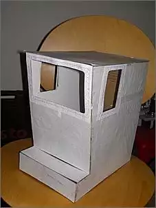

Verständnisfrage:
Die Rahmen sollen aus Halbrundholz, oder aus Flachleisten sein?
Bei Halbrundstäben musst du auf Gehrung schneiden, sonst stösst eine gerade abgeschnittene Stelle gegen die Schräge der anderen Halbrundleiste.
Flache Leisten kannst du natürlich winklig schneiden.

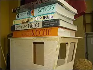

Zitat von Sealine Hippe Beitrag anzeigen
Hallo Clemens,
wofür entschuldigst du dich?
Ich habe es echt überlesen. Asche auf mein Haupt, ist eh schon weiss.
Verständnisfrage:
Anhang 229661
Nun ja, ich denke, dass es nicht selbstverständlich ist so eine professionelle Beratung wie von Euch zu erhalten. Auch wenn es über das Internet rennt, sitzen am anderen Ende immer Menschen und man sollte m.E. bescheiden sein, wenn man bei etwas mehr und mehr fragt. Und keinesfalls aufdringlich, wenn keine Antwort kommt - deswegen meine Vorsicht.
Erst dachte ich, dass ich die Rahmen aus Sperrholz schneide, wie auf dem Modell
Hits:	117
Größe:	22,7 KB
mit einer Furnier verziere und das war's, Dein Beitrag hat mich auf die Idee gebracht, einen "echten" Rahmen zu bauen. Allerdings könnte er nur sehr schwer die Rundungen haben, wie die jetzigen Fenster
Hits:	116
Größe:	31,4 KB
Mit sonnigen Grüßen,
Clemens

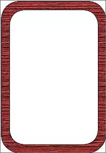

Anhang 229664
Anhang 229665
Och Clemens,
irgendwie sind wir im BF ja wie eine kleine Gemeinschaft, und auch ich lerne aus deinen Beiträgen.
Wenn du das mit den Rundungen des Fensterausschnittes (jetzt habe ich es verstanden) gleich machen möchtest. Die Idee von dir, entsprechend grosses Furnier aufkleben (Übergrösse zum Fensterausschitt) und mit dem Fensterausschnitt bündig ausschneiden, ist doch prima. Würde ich so machen. Problem (optisch) wäre nur, dass die senkrechten Seiten den gleichen Maserungsverlauf haben wie die wagerechten Teile. Eigentlich müsste die Maserung der wagerechten Teile auch wagerecht verlaufen.
Hits:	107
Größe:	45,6 KB
In diesem Fall müsste die Maserung der senkrechten Seiten senkrecht verlaufen.

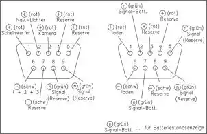

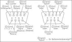

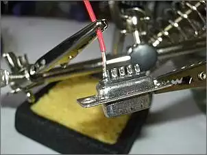

Hi Leute,
gestern habe ich leider nicht mehr viel gemacht, weil ich zu müde war und ziemlich früh ins Bett gefallen bin.
Heute habe ich zwischendurch etwas Zeit gefunden und 1 Kabel angelötete :
Hits:	133
Größe:	29,2 KB
Nicht so schlecht, finde ich. Das Gefummel ist aber (noch) nicht ganz so meins. Ich habe vorher den Draht und das kleine Halbröhrchen am Stecker verzinnt. Das kleine Halbröhrchen hat sich dabei leider komplett mit Zinn angefüllt, wodurch ich den Draht nicht mehr in die gewünschte Position bringen konnte. Ich habe dann den Draht mit den Lötkolben gegen das Röhrchen gedrückt bis das Zinn flüssig war. Beim wegnehmen vom Lötkolben ist der Draht dann leider wieder in die alte Position zurückgefedert. Es hat also mehrere Anläufe gebraucht. ... aber ich habe ja noch 35 weitere Drähte zum üben.
Ein paar Gedanken zur Belegung der Stecker habe ich mir auch gemacht und würde gerne Eure Meinung dazu hören
Hits:	134
Größe:	28,8 KB
Den linken Stecker würde ich nur für die Beleuchtung und die Kamera nehmen. Ein paar Plätze würden als Reserve für eventuelle weiter Verbraucher und irgendwelche Signale (was auch immer das sein kann) bleiben.
Den rechten Stecker würde ich die Ladebuchsen nehmen. Dabei bin ich davon ausgegangen, dass der Saft zum großen Teil über den Plus-Pol zum Akku fließt und fast nichts über den Minus-Pol zurück kommt, weil der Akku alles gefressen hat. Stimmt das????? Auch der Strippenstrolch http://www.strippenstrolch.de/ konnte mir leider nicht helfen oder ich habe es nicht kapiert. Wenn es wahr ist, würde sich eine mögliche thermische Belastung im Stecker besser verteilen, wenn die Plätze für die Plus-Pole ein bisschen von einander getrennt sind??
Die übrigen Plätze würde ich für ein Batterie-Standsanzeige verwenden wollen. Von meiner alten Fernsteuerung weiß ich, dass so ein kleiner Zeiger in der Mitte war, der mir gesagt hat, ob die Batterien noch Saft haben. 3 Stück davon (sind ja klein) hätte ich gerne im Kontrollzentrum, leider habe ich die nicht auf diversen Modellbauseiten gefunden. Ich weiß auch nicht, ob mir 3 Anschlüsse für den Anwendungsfall fehlen würden? Bei Strom, im speziellen Gleichstrom, stehe ich leider vollkommen auf dem Schlauch. Vielleicht reicht aber auch nur 1 Akku? Bisher habe ich mit 12 V nur den http://www.rcplanet.com/Racers_Edge_..._p/rce1250.htm gefunden und der dürfte relativ groß und schwer sein.
Ralf -- eine kubanische Haushaltshilfe und ihre Kochkunst, würde mich wahrscheinlich zu einer wandelnden Regentonne machen. Da bleibe ich lieber bei den Küchenkünsten meiner Frau ... und schön schlank.
Clemens

Das Löten klappt doch schon ganz gut!
Da du relativ groß baust und eh ne Menge Ballast brauchst, um die KWL zu erreichen, kannst du auch einen großen Akku verwenden. Ich denke auch mal, dass einer reicht. 7Ah sind schon ne Hausnummer. Und ausser dem Motor hast du keinen großen Verbraucher an Bord. Da sind schon ein paar Stunden Fahrzeit drin!
Ich habe einen 17AH-Bleiakku in einem Jumpstarter. Der wird recht "lahmarschig" über Steckernetzteil geladen. Die Ströme dürften dabei relativ gering sein. Das sollte dein Stecker auch aushalten.
  #344

Moin Clemens,
dann hast du jetzt noch 8 weitere Versuche zum löten und glaub mir es wird nicht einfacher!
Ich bin kein Modellbauer, aber 12 V als Bordspannung halte ich für gut, dann bleiben die Ströme klein.
Zweimal Ladeplus ist glaube ich auch eine gute Entscheidung.

Moin Clemens,
Als Fahrbatterie würde ich auch nur einen Akku nehmen, so gross wie möglich. Wie bereits geschrieben laden mit 1/10 der Nennkapazität, dass hält der Stecker locker aus.
Zur Batterieüberwachung kannst du das von dir beschriebene Drehspulinstrument, oder eine LED-Anzeige verwenden. Interessant wäre auch ein Kombiinstrument (PaidLink), welches dir den Stromverbrauch in Ah und Watt anzeigt. So weisst du immer wieviel Restkapazität dein Akku hat und ob du nochmal in die Mangroven fahren kannst.
Und das mit dem Löten hast du sauber hinbekommen.
PS: Iß mal was, damit du dich dem amerikanischen Körperideal anpaßt!
35 weitere Versuche. 2 Stecker x 2 Hälften x je 9 Füßchen = 36 - 1 fertige Lötstelle.

Mit der Belegung, denke ich, sollte ich alle Möglichkeiten (2. Akku, etc.) abgedeckt haben, oder? In der Zwischenzeit bin ich auch überzeugt, dass ich für die Batterieüberwachung 2 Kontakte brauche.
Hits:	126
Größe:	30,2 KB
