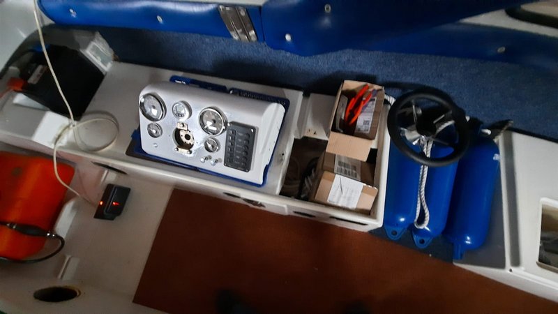

Jetzt kann ich loslegen mit der Bauerei...
Das neue Cockpit muss rein und verdrahtet werden, die neuen LED-Leuchten ringsherum dran, der neue Tank rein mit Entlüftungsnüffnaff ... Polsterung soll auch noch neu... Und bald ist Mai ...
Morgen gehts los.

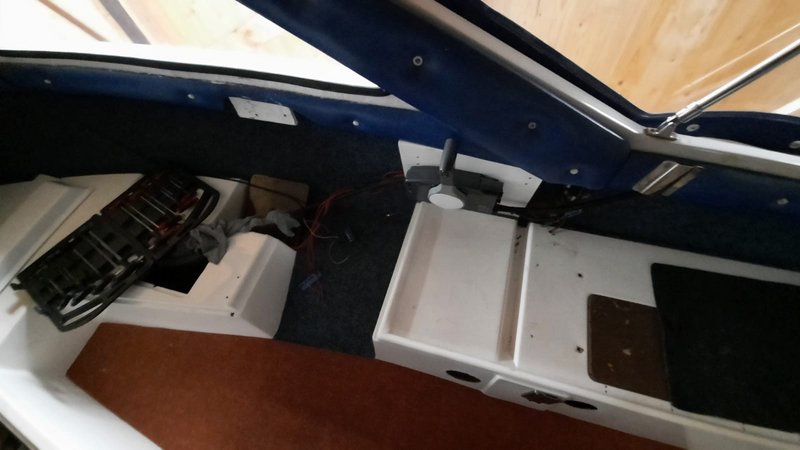

Moin zusammen
So, Baustelle ist eingerichtet und es kann los gehen...
Ich hatte mir ja fürn runden Zehner so ein Steckdosenheizdings gekauft. Macht maximal 350 Watt. Ich muss sagen, reicht für den kleinen Raum im Boot, um angenehme Wärme zu schaffen zum arbeiten. Nur mit den Füßen muss ich was machen. In Socken auf dem kalten Bootsboden fetzt noch nicht so ganz.
MfG* * * *Mario

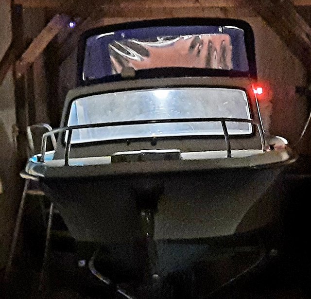

Ein freundliches Hallo an alle Leser
Nun bin ich heute soweit fertig geworden, dass das "Traumschiff" wieder Bordenergie hat
Und zwar nicht nur den Dauerplus, welcher das Signalhorn und das Schaltpaneel versorgt, sondern auch die neu gezogene Leitung vom Zündplus für die Instrumente / Instrumentenbeleuchtung. Drehzahlmesser ist auch angeschlossen. An elektrischer Verkabelung fehlen Tauchrohrgeber, Echolotgeber und Bug- und Hecklicht - die noch ganz neu angeschraubt werden müssen.
Habe festgestellt, dass ich im überarbeiteten Cockpit viel mehr Masseschrauben brauchen könnte Da muss ich halt noch hinter der Fernschaltung eine Klemmschiene verstecken.
Dann bleiben noch Einbau und ordentliche Verlegung der Schläuche für die Bilgepumpe und den Tank.
Dann würde alles erstmal richtig funktionieren.
Weiterhin habe ich aber noch vor, den Tisch ordentlich einzubauen und eine Abdeckung vor den Tank zu schaffen.
Achja, die Beifahrersitzauflage muss noch repariert werden - da hatte ein Vorbesitzer ja ein riesen Loch reingeschnitten
Ich freue mich aber riesig, dass ich nun nach nem viertel Jahr endlich weiterbauen kann.
MfG* * * *Mario

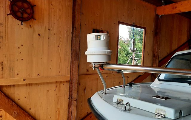

So, wieder was geschafft. Buglicht ist dran, nur noch nicht fest, muss passendere Schrauben kaufen.
Habe 2 h lang gebraucht, den Plus durch die Reeling zu fädeln
Als Masse dient das Geländer himself....
MfG* * * *Mario
