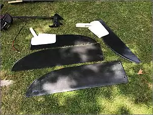

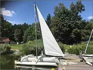

Wir haben es übrigens geschafft, die neuen Schwerter und Ruder der PoC zu testen... hier unser aktuellster Blogeintrag:
Kurzer Exkurs zu unserer PoC:
Anfang Juli und wir haben es doch tatsächlich geschafft, unsere PoC endlich ins Wasser zu bekommen. Ich habe die Berichterstattung für die Schwerter und Ruder etwas aus den Augen verloren, aber sie sind fertiggestellt und wir sind gespannt drauf, zu testen, wie sich das auf die PoC auswirkt.
Donnerstag Nachmittag, bei sehr leichter Brise, ist die PoC endlich aufgeriggt.
Davor tunke ich aber die Schwerter ins Wasser. Sie sinken zwar nicht sofort, aber dann leider doch, sie sind also zu schwer geworden. Das hatten wir schon vermutet. Interessant wird es, als Freddy ein Schwert mit Schwung und leicht angeschrägt ins Wasser wirft (mit angebrachter Rückholleine). Das Schwert schneidet durch das Wasser wie ein Messer durch Butter, scheint unter Wasser sogar zu beschleunigen. Wow, habe ich so noch nie gesehen.
Trotz der nur leichten Brise bewegen wir uns am Wind gut über das Wasser. Auch durch die Wenden kommen wir dank der neuen Schwertpositionen sehr gut und wir sind beide am Strahlen über das Ergebnis.
Wir überlegen, zur Vergleichbarkeit nochmal die alten Schwerter in den neuen Schwertpositionen zu segeln. Außerdem müssen wir uns wirklich mal angewöhnen, unsere Tracking-App mitlaufen zu lassen. Wir können immer nur aus dem Bauch heraus sagen, ob es gut, besser oder schlechter läuft.
Als nächstes wollen wir das Wendeverhalten unter der größeren Genua testen. Hier liegt der Segeldruckpunkt ja noch weiter vorn und es bleibt die Frage, ob die Schwertposition auch für diese Konstellation an der richtigen Stelle ist.

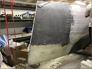

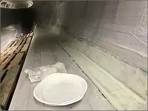

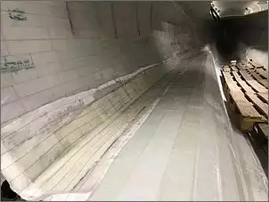

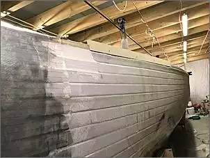

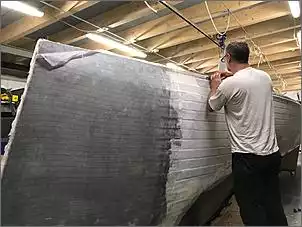

Auch bei uns geht es fleißig weiter..
Freddy hat den oberen Bugbereich weiter gespachtelt und mit einer Lage Uni und Tri-Axial laminiert. Hier geht es bald mit dem Feinspachteln weiter. Ebenfalls vorn am Bug haben wir die ersten Purenit-Bretter für die Fußrelingsleisten eingepasst.
Freitag Nachmittag sind wir zur Abwechslung eine Runde gesegelt. Trotz etwas böigen Wind wollten wir unsere Selbstwende-Genua ausprobieren. Wenden geht auch hiermit hervorragend und wir sind echt zufrieden mit unserer neuen Schwertposition. In einer Böe ist uns dann leider die „provisorische“ Öse gebrochen, die unseren „provisorischen“ Bugspriet mit der Rollanlage verbindet. Wir haben uns schon gewundert, dass die so lange durchhält. Jetzt haben wir den Bugspriet erstmal abgebaut und werden ihm eine ordentliche Öse verpassen. Auch die Schwerter und Ruder sind wieder mit nach Hause gekommen, sie bekommen eine Lage Antifouling.
Zurück am Grenzgänger haben wir im Rumpfinneren Hohlkehlen gespachtelt und die Verbindung mit einer Lage Tri-Axial laminiert. Im Moment sind es die innenliegenden Verbindungen der eingesetzten Segmente, die wir so bearbeiten, aber auch grundsätzlich wird das die Art und Weise sein, wie wir Schotts, Verbindungen, Zwischenwände, etc. befestigen werden. Je nach Beanspruchung wird dann mit schwerem Tri-Axial oder dem deutlich leichteren Bi-Diagonal laminiert. Die eine Seite mach ich allein, aber zu zweit geht es viel schneller und so machen wir die andere Seite eben zusammen. Ich spachtele, Freddy laminiert.
Zum Formen der Hohlkehle haben wir uns übrigens ganz simpel mit kleinen Espresso-Pappbechern beholfen. Der Radius des Bodenteils passt super.
Sonntag Nachmittag verbringe ich dann mal wieder mit meiner Lieblingsbeschäftigung: dem Leisten schneiden. Freddy hat sich in den Kopf gesetzt, dass wir nächstes Wochenende bereits die Deckserhöhung fluten. Bis dahin ist noch ordentlich zu tun.
Hits:	204
Größe:	80,8 KB
Hits:	199
Größe:	76,9 KB
Hits:	182
Größe:	87,5 KB
Hits:	180
Größe:	56,6 KB
Hits:	181
Größe:	53,1 KB
