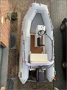

  #339
Alt 22.03.2019, 07:11
Emotion Emotion ist offline
Beiträge: 12.312
Zitat von Stoffy 2100sc Beitrag anzeigen
Super Hendrik, sieht echt klasse aus das wertet das RIB voll auf
Und einmal von oben

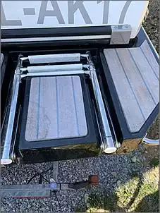

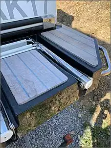

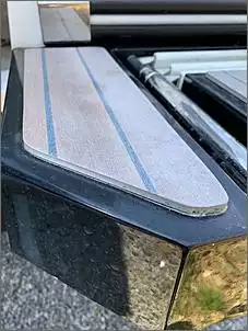

Der Trailer hat auch noch ein bisschen EVA abbekommen;)

Das ist eine gute Idee Hendrik
Dann ist es nicht mehr so glatt. Habe noch einiges übrig...
