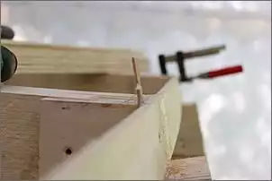

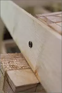

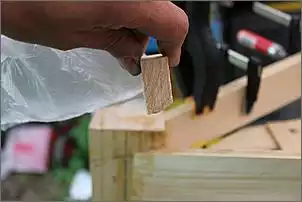

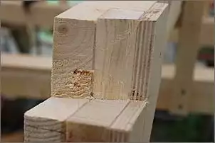

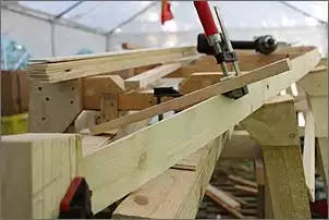

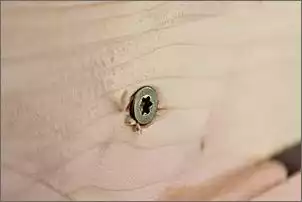

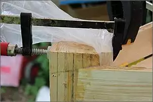

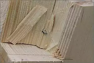

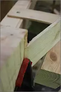

gerade noch ein Stündchen bei dem schönen Wetter genutzt und den zweiten Teil des ersten Kimmwegers gestrakt und eingeklebt.
Zuerst habe ich ein paar Schnittfehler von der Kreissäge weggehobelt, dann die Schräge an den Steven angehobelt und den Anschluss an den hinteren Teil eingepasst.
Um jetzt den Strak sauber hinzubekommen habe ich benutzt:
Eisstiele:
Hits:	147
Größe:	27,8 KB
Herausstehende Schrauben:
Hits:	143
Größe:	28,0 KB
Tief reingedrehte Schrauben:
Hits:	136
Größe:	23,9 KB
Und Hilfskonstruktionen zum Herunterunterdrücken:
Hits:	136
Größe:	45,9 KB
Am Steven dann noch eine ganz langweilige Schraubzwinge:
Hits:	143
Größe:	25,8 KB
Schluss für heute , jetzt muss ich nur noch vor dem zu Bett gehen die Schrauben wieder rausdrehen.

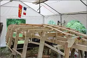

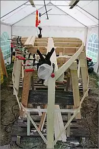

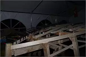

da ich gerade den ersten Balkweger "g'schmeidig" lamelliere und versuche ihn dabei "sauwa g'schmeidig" zu bekommen (Update kommt, wenn man was sehen kann) bleibt mir mal Zeit, über das Zelt auf der Wiese als Werft zu schreiben.
Zuerst einmal bin ich froh, dass ich es so gemacht habe, weil ich zwischendurch mal für 20 Minuten ans Boot kann, wenn die Tinte rührt. Im alternativen Stall wäre das nicht gegangen.
Der Aufstellungort scheint ganz gelungen zu sein, weil ich im Zelt eigentlich ein ganz gutes Klima habe. Es liegt die meiste Zeit des Tages im 3/4 Schatten, heizt sich also kaum auf. Morgens ist ein bisschen Sonne drauf, was aber ja nicht falsch ist, um die Kälte der Nacht zu vertreiben. Über Tag habe ich dann vergleichbare Temperaturen wie auch auf der Terrasse (im Schatten gemessen).
Bezüglich der Luftfeuchtigkeit ist es auch in Ordnung, Tau hatte ich noch nicht, vielleicht helfen da wirklich die von Jens erwähnten "Lüftungsschlitze" an den Seiten.
Die ersten warnrelevanten Gewitterstürme mit Starkregen hat das Zelt hinter sich und es steht noch.
Zum Arbeiten wäre natürlich ein ebener Boden besser. Das Problem mit der Aufstellung der Helling hatte ich ja beschrieben. Jetzt ist "nur" noch ständig die Frage, wo ist die Schraube/das Bit/der Bleistift hingefallen. Bisher sind ein paar Schrauben und 3 Bits auf nimmer Wiedersehen verschwunden.
Die Größe, mit 4 *6 m, passt auch, die Breite ist gut, nur vorne an der Werkbank ist es etwas eng, geht aber. Würde ich mit dem Wissen von heute nochmal anfangen, würde ich das Boot nicht mittig ins Zelt setzen, sondern etwas zu einer Seite versetzt. Von der Länge passt das Boot ja gerade herein, mit offenen "Türen" kein Problem, bei geschlossenen Klappen macht es keinen Spaß, wenn ich die Säge auf der Werkbank habe liegen lassen und einmal ums Boot herum muss.
Die Dachkonstruktion eignet sich hervorragend um ein bisschen Holz (ab 2 m Länge) zu lagern.
Ab und zu kranke ich natürlich darauf herum, dass ich nicht eben mal was an der "Wand" anlehnen und ein Regal oder einen Werkzeugschrank aufhängen kann.
Auch für die Lagerung auf dem Boden muss halt immer etwas darunter, aber das habe ich mit meinen Paletten gut im Griff.
Alles in Allem hätte ich es schlechter erwartet und bin freudig überrascht.

  #335
Alt 17.05.2018, 21:56
Benutzerbild von Shearline
Registriert seit: 04.11.2013
Ort: Alpenrepublik
Beiträge: 3.571
Moin Mio! Bei soviel "G'schmeidigkeit" scheinst Du ja am besten Weg zu einem wahren Meisterstück zu sein
Was das Positionieren der Helling angeht: ich kann nur jedem empfehlen, der mit knappen Platzverhältnissen wirtschaften muss, eine seitlich verschiebbare Helling zu basteln. Ich hatte das so gelöst: https://myfinewoodenskiff.wordpress....gerust-fertig/
Und ich hab's keine Sekunde bereut. Vor allem, da man mit zunehmendem Baufortschritt ja immer mehr Zeugs irgendwo zwischenlagern muss

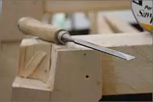

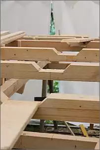

Ein paar weitere Ausschnitte Backbord an den Kimmwegern
Hits:	139
Größe:	78,8 KB

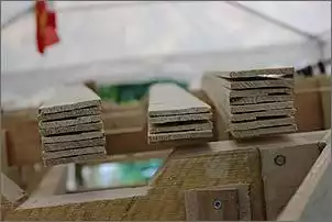

ein paar dünne Leisten
Hits:	141
Größe:	47,5 KB

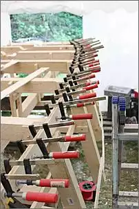

und gegen das stürmische Wetter und die Wellenbildung ein Haufen Schraubzwingeln an den Kimmwegern:
Hits:	143
Größe:	57,5 KB

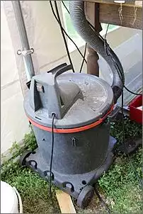

Aber noch ein paar Cut-Offs, was so alles passieren kann:

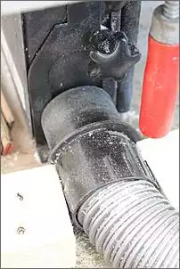

Die Kreischsäge war der Meinung, dass Staubabsaugung doch hemmungslos überbewertet wird und hat sich ihres Staubsaugeranschlusses entledigt. Also musste ich ein bisschen improvisieren, habe den guten alten Starmix Bausauger (15 Jahre) herausgeholt,
Hits:	134
Größe:	75,9 KB
eine Halterung gebastelt und schon hatte ich sie überzeugt, wer hier der Chef ist :
Hits:	132
Größe:	54,5 KB

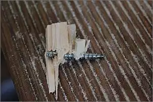

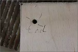

Außerdem waren mir beim Bau der Spanten zwei Schrauben beim Rausdrehen (trotz Wachs) abgebrochen. Die Löcher hatte ich damals gekennzeichnet, damit ich da beim Aufbohren mir nicht den Bohrer versaue:
Hits:	133
Größe:	51,2 KB
Jetzt ging es mir eher um Hanzo, die ich nicht zu Grunde richten wollte. Also habe ich nur vorsichtig bis in die Nähe der Schrauben gesägt, und dann den Stechbeitel herausgeholt:
Hits:	137
Größe:	26,7 KB
ID:	797845Klicken Sie auf die Grafik für eine größere Ansicht
Hits:	130
Größe:	56,9 KB
ID:	797846Klicken Sie auf die Grafik für eine größere Ansicht
Hits:	131
Größe:	71,6 KB
Ergebnis stimmt:
Hits:	137
Größe:	40,2 KB
Auf alle Fälle war ich froh, dass ich die Stellen markiert hatte, sonst wäre jetzt ein neues Sägeblatt fällig gewesen.

Natürlich überprüfe ich die G'scheidigkeit Steuerbord wie Backbord auf Symmetrie. Dafür habe ich mir eine spezielle Straklatte für beide Seiten besorgt:
Steuerbord so herum:
Hits:	146
Größe:	17,9 KB
Backbord so herum:
Hits:	144
Größe:	16,8 KB
Ich hab' euch jetzt noch schnell ein investigatives Foto vom Boot gemacht, schön mit verzerrendem Weitwinkel und Blitz:
Hits:	178
Größe:	45,4 KB
Heute mal mit Stachelschlange Backbord

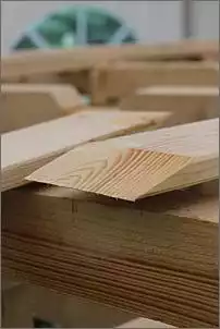

Die Bretter hatte ich schon entsprechend eingerichtet und auch für die Schäftung gehobelt (, aber das kläre ich die Tage nochmal in Ruhe, ist ein Thema für sich). Die Ausklinkungen in den Spanten hatte ich die Tage schon an die G'schmeidigkeit des Rumpf angepasst. Nur am Heckspiegel wollte ich dann doch nicht so viel Holz wegnehmen, da habe ich lieber das Brett abgeschrägt.
Wie schon geschrieben lamelliere ich den in 2 Teilen mit Glattkantbretter, heute kam also die erste Lage dran. Vorne am Steven habe ich mir dazu ein Klötzchen vorbereitet, das das Brett unten hält, und das Klötzchen, weil es ja für die zweite Lage wieder weg muss, in eine Butterbrottüte eingepackt:
Hits:	154
Größe:	36,5 KB
ID:	798501Klicken Sie auf die Grafik für eine größere Ansicht
Hits:	155
Größe:	51,6 KB
Alles schön vorgestrichen, mit Erdnussbutter bestrichen und ab dafür:
