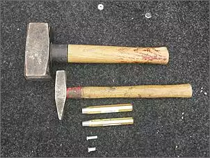

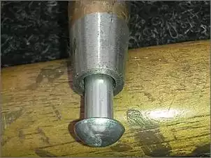

Hallo, das Werkzeug und die Verarbeitung von Vollnieten.
Grundsätzlich muss man beim Vollnieten verarbeiten von beiden Seiten an die Nieten rankommen. Sonst bleiben einenm nur die Blindnieten.
Hits:	181
Größe:	147,0 KB
Das Werkzeug, etwas schwereres zum Gegenhalten,
einen kleinen Hammer zum Treiben
einen Nietenzieher
ein Kopfformer
darunter die Vollniete unbearbeitet
und die Vollniete mit dem Nietenzieher gestaucht
Hits:	232
Größe:	76,1 KB

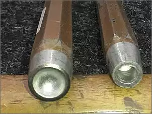

links der Kopfformer , rechts der Nietenzieher
Hits:	178
Größe:	82,4 KB
Die Vollniete im Nietenzieher. Wichtig ist den genauen Überstand der Niete zur Materialstärke zu haben. Ist es zu wenig, wird die Niete nicht ausreichend gestaucht und Du klopst nur auf dem Blech rum.
Ist die Niete zu lang, bekommst Du den Nietenzieher nicht mehr von der Niete runter, weil diese im Nietenzieher eingepresst ist. (Ist mir auch zweimal passiert).
Hits:	162
Größe:	54,6 KB
Die Niete wurde mit dem Nietenzieher gestaucht. Dabei wurden die Bleche zusammengetrieben. Man sieht das am Abdruck vom Nietenzieher auf der Niete und dem Abdruck auf dem Blech.
Hits:	171
Größe:	92,4 KB
Mit dem Kopfformer wird die Niete dann noch an das Blech getrieben.

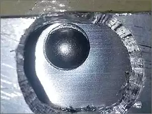

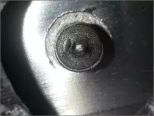

Variante 1, ohne Kopfformer. Die Niete wird einfach platt geklopft. Sieht unschön aus und wird nicht gleichmäßig.
Variante 2, mit dem Kopfformer. Dabei wird die Niete gleichmäßig um das Steckloch getrieben. Denke das gibt den meisten Halt.
Hits:	180
Größe:	94,2 KB

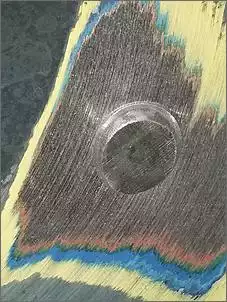

Aussenseite, hier wird durch das Gegenhalten, der Nietenkopf etwas eingeplättet.
Man sieht die Niete liegt sauber an.
Hits:	174
Größe:	134,7 KB

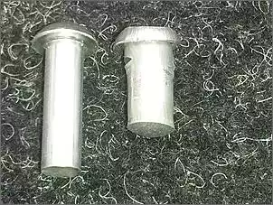

Zur Verdeutlichung,
links frisch aus der Pakung,
rechts mit dem Nietenziehr gestaucht.
Die seitlichen Kerben sind von der Beißzange. Der letzte Schlag war zuviel und hatte die Niete im Nietenzieher fixiert.
Ein Boot - mehr als auf dem Wasser fahren.
https://www.boote-forum.de/showthread.php?t=256388
