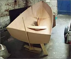

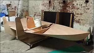

Seitenwände und Heckspiegel eingesetzt. Am Heck Leiste zum Peilen angebracht. Das Boot war ein bisschen schief, dürfte an meinem schiefen Boden liegen. Habe durch Unterfüttern die Form nun gerade. Ich denke, wenn die fehlenden Schotten fest vernäht sind, dürfte es passen. Auf dem Bild sieht es besonders schief aus, Das liegt aber an der Optik, weil es eine Panoramaaufnahme mit dem Handy ist. Ich bekomme es sonst nicht im Ganzen aufs Bild.
Die Pläne sind nicht ganz genau, ich habe mich zwischenzeitlich aber daran gewöhnt, dass die Anleitung mehr ein Vorgehensvorschlag ist und man hier und da improvisieren und anpassen muss.

Ich hatte im vorigen Post berichtet, dass der Rumpf angesichts des schiefen und unebenen Bodens sichtbar verdreht ist. Provisorisches Unterfüttern richtet den Rumpf sofort aus, somit also alles undramatisch.
Die Bauform hatte ich auf stabile Rollen gesetzt, was sich bislang als sehr vorteilhaft erwiesen hat und auch künftig große Vorteile bieten wird. Bis der Rumpf vollständig verklebt ist und ausreichende Stabilität bekommt, werde ich die Form allerdings aufbocken und alles in Waage bringen, damit ich das Boot vor dem Verkleben und dem Aufbringen der Glasfaser innen möglichst gut ausrichten kann.
Danach wird es abgebockt und wieder fahrbar.

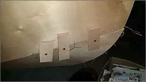

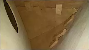

Die Teile für den Rumpf sind alle eingesetzt und genäht. Jetzt geht es ans vorläufige Kleben, also die schmalen Nähte zwischen den Drähten.

Am Bug sind aufgrund der hohen Biegespannung die Bauteile nicht in einer Linie. Im Bauhandbuch gibt es den guten Tipp mit den zu verschraubenden Holzresten, die die beiden Plattenteile wieder gut in Form bringen.
Ich mag die Drecksarbeit mit dem angedickten Epoxid nicht besonders, das ist so eine Schmiererei. Morgen hole ich mir erst einmal größere und festere Gefrierbeutel, das macht die Sache schon etwas besser, denke ich. Sicher ließe sich das Einfüllen der Epoxidpampe in den Beutel optimieren. Habt ihr dafür irgenwelche empfehlenswerten Vorrichtungen?

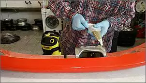

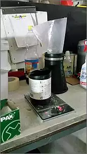

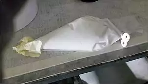

Hallo Carlos

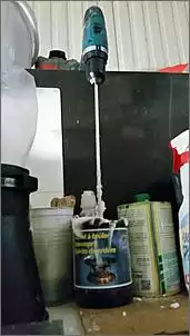

Ich nehm dafür immer conditorspritzbeutel vom Supermarkt.
Wenn die masse richtig zäh ist, noch einen tubenausdrücker dran...Klicken Sie auf die Grafik für eine größere Ansicht

Die Beutel stell ich in einen Zylinder und gemixt wird mit einem kleinen prop für den akkuschrauber...

Hi!
Ich hau das Zeug immer mit dem Zungenspatel aus der Apotheke in die Ritzen. Ich hol die aber nicht aus der Apotheke, sondern bei ebay, dort kosten sie gegenüber der Apotheke ein Viertel.

Zu spät. Als ich den ersten Mail von Monk in dre Schlange an der Kasse las, lagen schon 75 Gefriertüten auf dem Band. Ich denke, damit wird es wohl gehen. Die bisherigen Tüten waren Kindergrößen aus so einem Zellophan-Zeugs für den Kajakbau, das war eine Riesensauerei: zu klein und zu wabbelig, um sie irgendwo einzuspannen.
Wenn es mit den 3-Liter-Tüten nicht geht, komme ich auf eure Tipps zurück
Herzliche Grüße,
Carlos

Zitat von blondini Beitrag anzeigen
Hi!
Ich muss zugeben das ich die Spritzbeutel auch nur an einigen Stellen eingesetzt habe. Ich hatte mir aus PE mehrere Radienspachtel geschnitten mit denen hab ich die Hohlkehlen gezogen, in den Radien die ich für richtig hielt. In die Ecken gematscht habe ich das mit ganz normalen PE Spachteln
Die Reste rechts und links der Hohlkehle mit einem Schmalen Spachtel entfernt.
Färtich.....
Färtich.....
Beim Kajak hatte ich das auch so gemacht, jedenfalls bei der zweiten, eigentlichen Verklebung. Ich empfand das Aufspachteln der dicken Schicht, die beim Pocketship ja noch stärker und breiter ist, mit einem passend vorbereiteten Spachtel sauberer, genauer und schneller. Zuletzt habe ich biegsame Spachtel verwendet und die Form und Stärke der Naht einfach durch Biegen während des Nachziehens bestimmt. Das gefiel mir ganz gut.
Jetzt geht es aber ja erst einmal um die "Vorverklebung" vor dem Lösen der Drähte. Da kommen, grob überschlagen, schon bei so einem kleinen Schiffchen ein oder zweihundert Meter Naht zusammen. Da scheint mir der Weg mit der Tüte deutlich effektiver: schmale Bahn zwischen die Drähte bringen und fix mit dem Spachtel nachglätten.
Bei den finalen breiten Bahnen muss ich mal schauen, welcher Weg mir mehr liegt.
