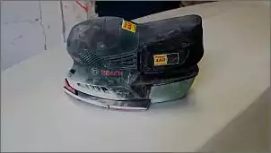

Zurzeit mein Lieblingswerkzeug, der Bosch Akkuschleifer. So ein geniales kleines Teil, da macht sogar Schleifen Spaß. Superleicht, sehr handlich und trägt ordentlich ab. Und bei der neuen Serie ist Bosch sogar der Staubbehälter gelungen.
Der Anblick täuscht: das Teil ist erst eine Woche alt [emoji40]

Hi!
Das Problem bei den Teilen ist doch, dass man gar nicht so viel laden kann wie man schleifen will...

Ich habe heute damit eine knappe halbe Stunde geschliffen, nur unterbrochen von Schleifblattwechseln, und das Ding zeigte noch zwei von drei Balken. Ich habe mir diesen Schleifer gekauft für kleine Ecken und Kanten und alle Stellen, die mit dem Exzenterschleifer schlecht zugänglich sind sowie für das gefühlvolle Finish mit 400er Körnung. Ich bin mehr als zufrieden.
Einen Akkuschleifer kauft man sicher nicht für stundenlanges Flächenschleifen [emoji40] Aber das Ding hat mit seinen 18 Volt mächtig Dampf und trägt mehr ab sls mein alter kabelgebundener Deltaschleifer.

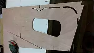

Bah, Laubsägearbeiten ... Schott vom Pocketship.
Hits:	194
Größe:	42,9 KB

Nachdem ich erst viel später in die Werkstatt gekommen bin als geplant die ernüchternde Feststellung, dass die Pläne von CLC ungenau sind.
Ich hatte ja berichtet, dass ich beim Probezusammenbau der verschiedenen Teile eine Ungenauigkeit habe, sodass die Schotts Luft haben - wenn man genau der Form des Cradle (Mallen) folgt. Mit anderen Worten: der Kiel liegt fünf Millimeter zu tief.
Ich hatte das ganze Ding einschließlich Teile des Cradles zerlegt und die Bauteile zum Abgleich auf die 1 zu 1-Baupläne gelegt. Ergebnis: alle Teile entsprechen perfekt der Zeichnung. Selbst die Maßtabellen habe ich geprüft um auszuschließen, dass die Pläne sich verzogen haben.
Es bleibt nur ein Fazit: die Pläne sind ungenau und fehlerhaft. Wäre nicht das erste Mal, dass ich das feststelle. Man kann mich zurecht für pingelig halten und ja, ich weiß, 5 mm lassen sich mit Epoxid spielend überbrücken. Aber Pläne sind Pläne, dafür kauft man sie. Vielleicht ist diese Pingeligkeit der Grund, dass die Deutschen bessere Autos bauen als die Amerikaner in ihrer offensichtlichen Großzügigkeit.
Ich werde die Teile jetzt vernähen und kleben, dabei den Schotts folgen und den Kiel um die paar Millimeter in der Bauform unterfüttern.
