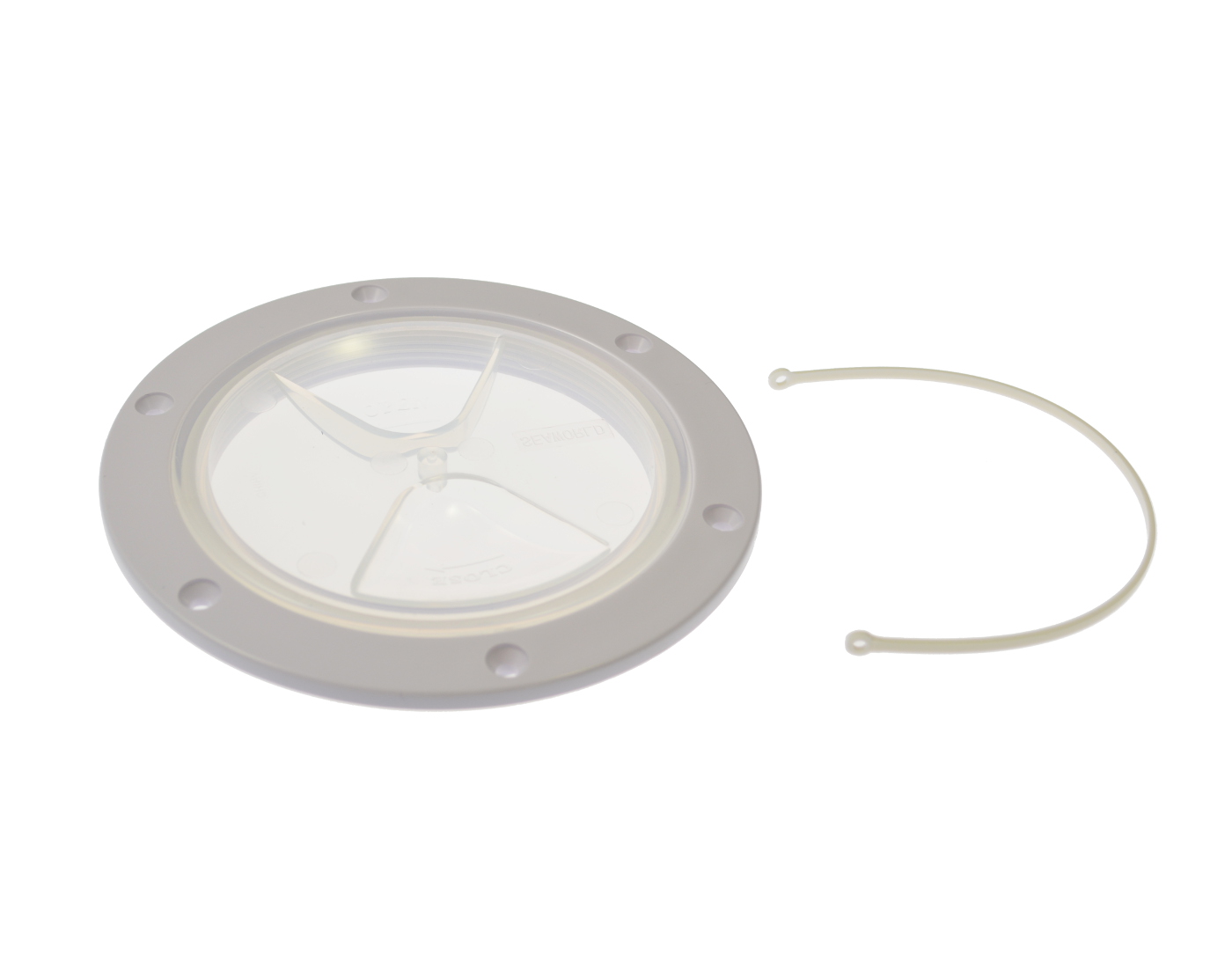

Oder eine Inspektionsluke, zB unterm Teppich.
Vertrauen ist gut, Kontrolle ist besser
Gruß Diego
Mein Bootsbauer hat mir auch schon soetwas vorgeschlagen, aber ich finde das mega hässlich, zudem kommt, das der Boden gerade mal 80cm breit ist. die Höhe des Kielbalken beträgt 10cm.
Mein Gang zwischen den Sitzen ist vielleicht 20-30cm breit, da möchte ich so ein Luke nicht in meinem Boden haben. Das kann dann gern der nächste Besitzer dann einbauen. Außerdem ist das nicht Original (versteht micht nicht falsch, aber verbessern, optimieren - JA, verschandeln, alles mogliche Moderne und brauchbare einbauen - NEIN)
Ich kann mir auch nicht vorstellen das sich dort so viel Wasser ansammelt.
Ich werde am kommenden WE mir in der Garage noch mal ausgiebig Gedanken darüber machen und dann mitteilen was ich mache.
Aber danke für Eure kreativen, fachlichen Vorschläge.
