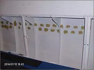

Standard Neues von der Werft
Hallo ,
die letzten Tage habe ich weiter alle Teile weiter zum Lackieren vorbereitet. Die Löcher für die Poller aufgebohrt, Fenster bis in die Ecken geschliffen und den Fensterausschnitt nachgeschliffen, die Kante sah aus als ob sie herausgebrannt wurde.
Heute kommt noch das Anschleifen der Flächen für die Poller dran und das herstellen der Dichtungen.
Weiterhin sind noch folgende Aufgaben offen: Rutschgummis ankleben, Schrauben anziehen und so weiter.
Schönen Sonntag noch.

Hier habe ich getestet wie Stark die Dämmung sein kann und dann ein Angebot angefordert. Mal sehen wie das ausfällt.

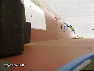

Hallo ,
Sonntags arbeiten, wer tut den so was und dann noch Lärm machen??

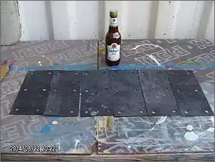

Na ich. Bootskörper schleifen, Löcher auf feilen und Dichtungen herstellen. Dann war es 20:00 Uhr. Dann kam noch der Nachbar und wir haben ein Feierabendbier getrunken.

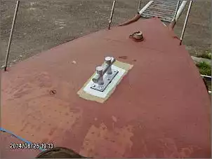

Hallo ,
gestern Abend habe ich es mir getraut und die Poller aufgeklebt trotz drohendem Regen.

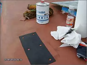

Dann habe ich schnell alles zusammen gesucht und los ging es. Erst mal alles reinigen Blech, Dichtung und dann die Klebepistole und los.

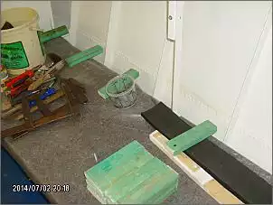

Hallo ,
gestern zum Deutschlandspiel habe ich auf der Werft an den Pollern weiter geklebt und geschraubt. Diesmal von Innen und bevor ich loslegen konnte musste ich alle Schrauben vom Kleber befreien.
Hier mal die einzelnen Arbeitsschritte nur mal 5 genommen, dann war der Kleber alle. Aber keine Sorge, habe schon heute Morgen neuen besorgt.

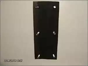

die letzten beiden Tage habe ich die Poller fertig eingeklebt und geschraubt.
Dann waren da ja noch ein Paar Gewindenietmuttern und die Nietzange, meine beste Freundin. Jetzt wo ich alle Nieten fertig habe, kann ich mit der Zange umgehen.
Heute werde ich mal richtig sauber machen, alles auf und die angefallenen Späne aussaugen.

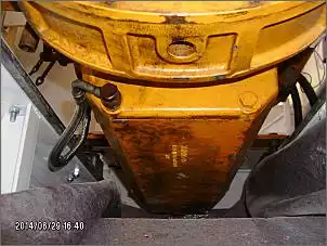

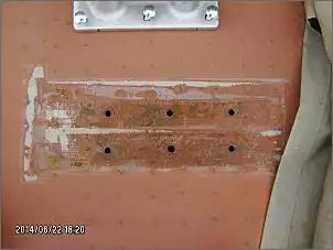

Hallo ,

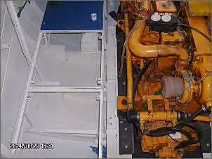

wieder war eine Woche vorbei und Saubermachen und Aufräumen war angesagt .

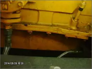

Dabei entdeckte ich eine Pfütze mit Öl unter dem Motor und machte mich auf die Suche wo das herkommt. 3 Jahre leckte es nicht und nun auf einmal .
Und es wurde zum Abend noch besser, da kam mein Nachbar und wir beschlossen noch schnell die Schrauben der linken Gummileiste nach zu ziehen (knapp 180). Dabei habe ich noch ein paar Verrecker gefunden.
Hier ein paar Bilder:
Hits:	122
Größe:	110,5 KB
Hits:	136
Größe:	124,2 KB
ID:	548896 Die Ursache Ölablassschlauch zerquetscht. Wahrscheinlich beim einsetzen.

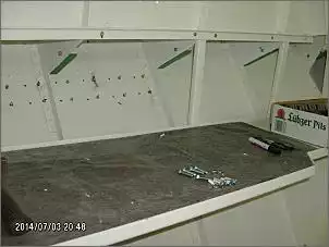

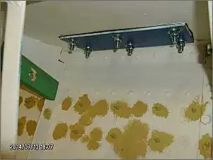

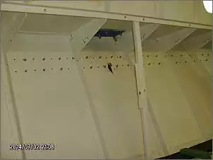

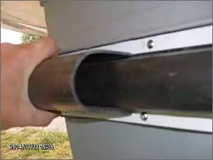

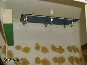

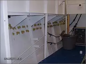

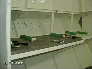

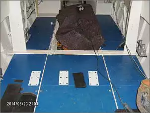

Hallo ,

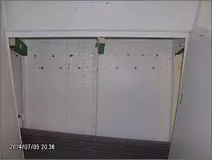

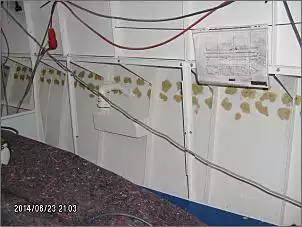

die letzten Tage habe ich geputzt und ausgebessert. Die Klebepistole und der Stabsauger sind zur Zeit die Renner.
Dennoch werden sich Gedanken gemacht was an nächster Stelle anliegt. Gestern habe ich mit den Vorbereitungen für die Verkabelung begonnen.
Heute werde ich die Dämmung bestellen. Damit verbunden habe ich mir auch schon Gedanken zwecks Verkleidung gemacht.
Hier noch ein paar Bilder:

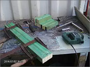

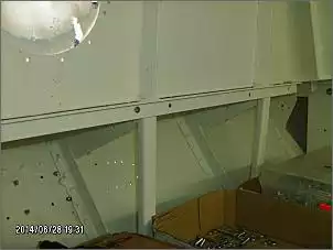

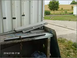

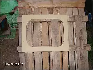

in den letzten Tagen ist einiges passiert. Für den Kabelkanal Halterungen fertig gestellt. Erst mal vom Steuerstand bis zum Kiel. Dann habe ich begonnen die Löcher zu verkleben, die nicht mehr benötigt werden .

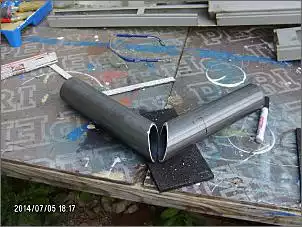

Hits:	122
Größe:	80,1 KB
ID:	550268Klicken Sie auf die Grafik für eine größere Ansicht
Hits:	110
Größe:	89,2 KB

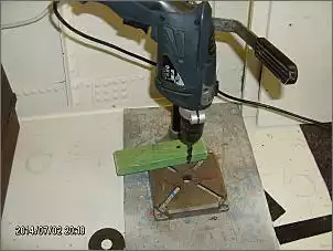

ID:	550267Klicken Sie auf die Grafik für eine größere Ansicht
Hits:	106
Größe:	79,1 KB

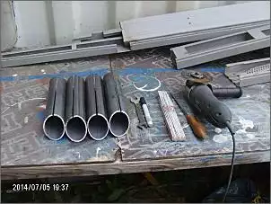

Am Freitag habe ich die Schweißögen gegen ein Rohr getauscht und für den Metallbauer vorbereitet.
Hits:	103
Größe:	110,6 KB
ID:	550265Klicken Sie auf die Grafik für eine größere Ansicht
Hits:	101
Größe:	131,9 KB
ID:	550264Klicken Sie auf die Grafik für eine größere Ansicht
Hits:	105
Größe:	121,9 KB
Da es auch fast 170 Löcher pro Seite sind, wird jeden Tag Löcher verkleben angesetzt.
Hits:	99
Größe:	71,6 KB
ID:	550271Klicken Sie auf die Grafik für eine größere Ansicht
Hits:	97
Größe:	73,2 KB

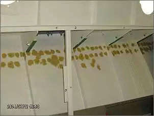

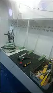

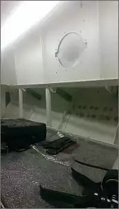

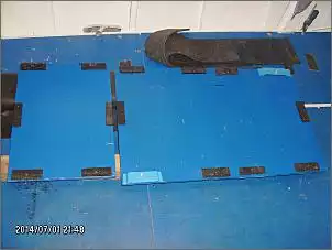

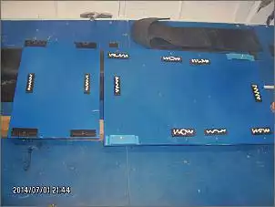

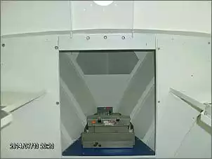

Hallo ,

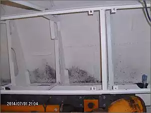

Sonntag haben wirr alles hübsch gemacht. Ein halber Stabsauger voll mit Dreck und Späne. Zum Glück rutsch alles in die Bilch.
Gestern habe gleich wieder neuen Abfall produziert. Ich habe die Halterungen für die Wasserleitung und Fäkalleitung eingebaut.
Ach und Löcher waren auch noch zu verspachteln.
Noch ein paar Bilder.

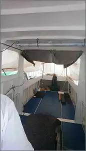

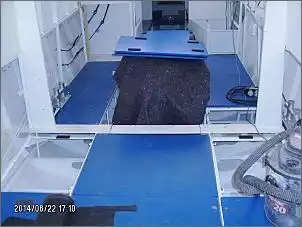

Hallo ,

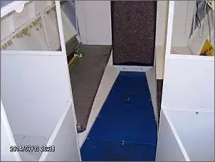

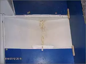

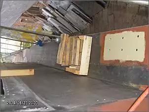

meine Frau ist wieder Heim und der Fotokasten steht mir wieder zur Verfügung. Ok, die letzte Woche war nicht sehr produktiv. Fußball, allein im Haus und das Wetter hatte am Tag genug Wasser beschert.
Abends war Wasser schöpfen angesagt und ich musste Feststellen, das noch genug Späne im Boot war.
Hits:	125
Größe:	85,8 KB
Aber in der Woche habe ich alle Löcher zu gespachtelt und mit Rostschutz versiegelt.

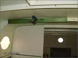

Dann war da noch die Deckenverkleidung. Wie stelle ich fass an?
Hits:	110
Größe:	76,6 KB

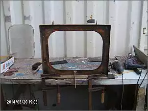

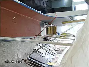

Freitag habe ich ein vorbereitetes Eckstück von Metallbau Schimmel abgeholt und angepasst. Dann kann ich genauere Masse mitteilen und die anderen 3 Teile aufbiegen.

Moin Frank
Die Blindhölzer der Deckenverkleidung/wegerung aber bitte nicht aus impregniertem Bauholz herstellen,die Impregnierung wird m.E. mit Kupfersalzen erreicht das könnte im Zusammenhang mit etwas Feuchte zu Unverträglichkeiten mit deinem Anstrich und dem Stahl führen(könnte muss nicht).
Elegant aber eben auch sehr aufwändig ist es die Blindhölzer im passendem Radius zu lamellieren(Schichtverleimung)im Innenbereich und wenn die Hölzer gemalert werden kann da auch eine Verleimung mit einem Wasserfestem Leim z.B." Ponal Super3"ausreichend sein.
gruss hein

Sonntag habe ich vor dem Fußballspiel noch richtig rangeklotzt .

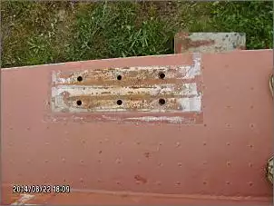

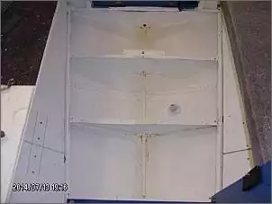

Durch den langanhaltenden Regen habe ich alle Löcher oder Schrauben gefunden wo das Wasser ein tritt.
Hits:	128
Größe:	87,8 KB
ID:	552717Klicken Sie auf die Grafik für eine größere Ansicht
Hits:	110
Größe:	75,4 KB
Die Schrauben sind es von den Pollern . Da werde ich die Schrauben noch mal anheben und einkleben.
Des weiteren habe ich alle Bodenplatten aufgemacht und was soll ich sagen: Wo gearbeitet wird fallen auch Späne.
Hits:	153
Größe:	92,8 KB
Hits:	131
Größe:	81,6 KB
Dann noch schnell alles in den Container und ab nach Hause zum Fußball.
