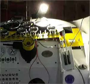

Bitte schön:

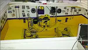

Der polierte und vorbereitete Motorraum.
Eigendlich zu schade um da nen Motor reinzustellen
Hits:	368
Größe:	74,2 KB

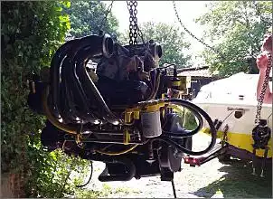

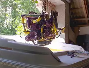

Am Kran, noch schnell ein paar Kleinigkeiten von unten erledigt.
Hits:	304
Größe:	140,5 KB

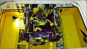

Und gelandet.
Die inneren Teile der Flurplatten kommen später.
Ich muss später sicher noch an die Schaltwippe auf Stb Seite und die Pneumatik an BB Seite ran.
Hits:	319
Größe:	111,2 KB

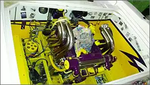

Verdammt, ich kann mich nicht satt sehen
Hits:	304
Größe:	105,9 KB
Hits:	311
Größe:	126,3 KB

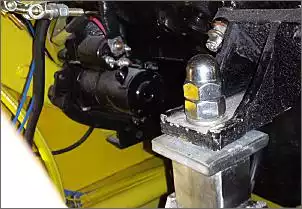

Edelstahl Hutmuttern für die Motorfundamente hat auch nicht jeder.
Es sind die Kleinigkeiten die es perfekt machen.

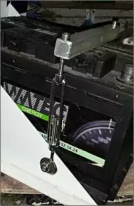

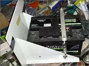

Die Batterien müssen noch in den Schubläden befestigt werden.
Wochenlang war ich am überlegen wie????
Heute früh brachte mich, durch einen dummen Zufall, ein Kunde auf die richtige Idee.
Edelstahl Spannschrauben ist die Lösung
Hits:	296
Größe:	83,9 KB
Hits:	262
Größe:	80,7 KB

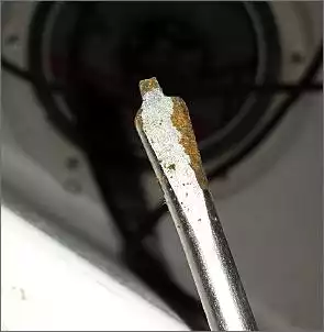

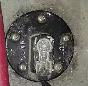

Da heute alles so gut gelaufen ist hab ich allen Mut zusammen genommen und mal in den Tank geschaut
Aber vorher habe ich erfolgreich ich ein Werkzeug gesucht das ich vor Jahren für die andere Donzi gebaut hatte.
Hits:	247
Größe:	59,0 KB
Denn der Tankgeber ist, warum auch immer, mit innen 4kant Schrauben befestigt
Hits:	258
Größe:	117,4 KB
Der Blick in den Tank war genial, Eine Pfütze von ca 5 liter gut riechendem Benzin.
Keine Gülpe wie ich es befürchtet hatte.
Nach mindestens 4 Jahren Standzeit ist das ein kleines Wunder
Juhu, ich muss den Tank nicht reinigen

Die Seilspanner an der Batterie würde ich allerdings mit nem Tropfen Loctite sichern ...

Du solltest die Batteriepole noch verchromen
Uwe

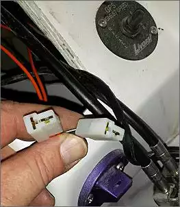

Fehlerbehebung.
Die Gas und Schaltungszüge waren falsch montiert.
Vorne rückwärts und hinten vorwärts währe doch gewöhnungsbedürftig
Also mal eben die Schaltbox ausbauen und die Züge umhängen
Hits:	169
Größe:	100,8 KB
Kupplung - Kupplung passt natürlich nicht
Hier war der anbau eines Steckers notwendig damit der Notausschalter passt.
Hits:	154
Größe:	84,4 KB

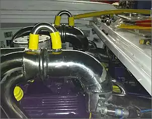

Ich hoffe einfach mal das die Kühlwasser Rohrbögen unter das Hatch passen.
Wenn nicht muss eine andere Lösung her.
Hits:	247
Größe:	77,0 KB
Anhang 553233
Tja, nun ist es der Kleinkram der aufhält
das gleich Problem hatte ich dieses Jahr auch und mußte doch tatsächlich noch die Querstreben der Motorabdeckung neu laminieren und natürlich noch was am Boot raussägen
  #3394
Alt 17.07.2014, 09:15
Emotion Emotion ist offline
Beiträge: 12.312
90° Winkel und dann die Bögen waagerecht??
  #3395

hier kann man das ausgesägte sehen. Leider konnte ich das erst machen als der Motor schon drin war. Somit ist es nicht so schön geworden, das wird aber nächsten Winter behoben.

Sorry Henning....... aber das mit den beiden Rohrbögen finde ich nicht so schön.....
Willst nicht lieber gleich nach ner anderen Lösung Schauen? Egal ob das Hatch passt.

Ginge nicht ganz gelber schlauch?

Boot: Anka mit Ruder
Der wird dann wahrscheinlich abknicken.
Bogen mittig durchsägen.
Auf die Stutzen schweißen und dazwischen den gelbe Schlauch waagerecht.
Bringt bestimmt etwas weniger Höhe.

die Schläuche gibt es auch als Formbögen, hab ich auch so
Auch in Gelb
