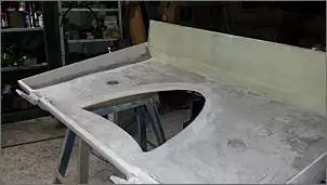

Danke Goofy,
Allein hätte ich den Deckel nicht herunterbekommen
Nun liegt er bereit zur weiteren Bearbeitung hinter dem Boot.
Habe angefangen mit schleifen und spachteln.
Er soll ja auch von unten gut ausschauen.
Hits:	183
Größe:	51,9 KB
