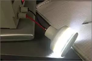

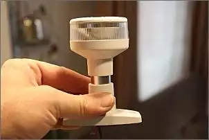

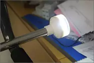

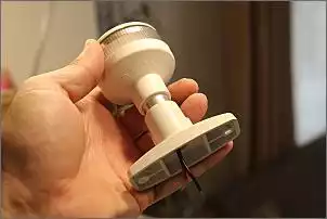

Vor zwei Wochen ca. hatte ich mir über Kleinanzeigen.de dieses weisse Osculati Ankerlicht gekauft:
https://www.osculati.com/de/11359-11.039.16
Name:	2024-09-08 Ankerlicht 007.jpg
Hits:	27
Größe:	58,5 KB
ID:	1025915 Klicken Sie auf die Grafik für eine größere Ansicht
Name:	2024-09-08 Ankerlicht 008.jpg
Hits:	21
Größe:	64,0 KB
ID:	1025916 Klicken Sie auf die Grafik für eine größere Ansicht
Name:	2024-09-08 Ankerlicht 009.jpg
Hits:	22
Größe:	59,3 KB

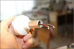

Wie ich das auf dem Mast befestige wusste ich hier zu diesem Zeitpunkt noch nicht.
Im weissen Plastikgehäuse habe ich dann eine Einprägung "19mm" gefunden und dann prompt mal nachgemessen. Die Metallstange hat 19mm und mein Originaler Mast auch. Glücklicher Zufall.
Habe dann zuerst den Fuss abgemacht: vorsichtig zersägt und zerstückelt, da ich nicht wusste, wie der befestigt ist. Er ist aber nur geklebt gewesen.
Rohr dann in den Schraubstock gequetscht und das ebenfalls geklebte Oberteil vom Rohr gedreht (vorsichtig immer hin und her):
Name:	2024-09-08 Ankerlicht 010.jpg
Hits:	28
Größe:	55,3 KB
ID:	1025918 Klicken Sie auf die Grafik für eine größere Ansicht
Name:	2024-09-08 Ankerlicht 011.jpg
Hits:	26
Größe:	71,1 KB
In der Mitte sieht man die silikonartige weiche Vergussmasse.
Zwischendurch mal getestet, ob das Licht noch geht und ich nichts kaputt gemacht habe:
Name:	2024-09-08 Ankerlicht 012.jpg
Hits:	37
Größe:	57,5 KB
Dann habe ich die Kabel zusammengelötet (Grau war Plus, das wusste ich durch meine Markierung) und mit Schrumpfschlauch überzogen.
Letzteres war gar nicht so trivial, da die Kabel recht kurz sind, der Schrumpfschlauch vorher drüber muss und zudem so weit weg geschoben werden muss, dass er nicht schon beim Löten heiss wird.
Crimpen wäre deutlich besser gewesen, aber mein Koffer mit den Crimpsachen war auf dem Bootsplatz und nicht daheim.
Dann den Mast in's Licht eingesteckt - sitzt auf Anhieb perfekt und stramm:
Name:	2024-09-08 Ankerlicht 013.jpg
Hits:	19
Größe:	53,4 KB
ID:	1025921 Klicken Sie auf die Grafik für eine größere Ansicht
Name:	2024-09-08 Ankerlicht 014.jpg
Hits:	21
Größe:	61,0 KB

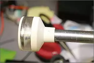

Und so habe ich jetzt einen Lichtmast mit schickem neuen LED 360° Licht (dient als Navigationslicht und Ankerlaterne).
Name:	2024-09-08 Ankerlicht 015.jpg
Hits:	23
Größe:	56,3 KB
Für die billis unter uns:
Es ist genauso wenig binnen zugelassen wie das alte Licht auch, ich weiss.

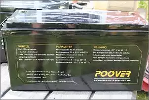

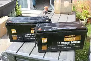

Ein Torqeedo Cruise 4.0 läuft auf 48V.
Also habe ich mir 2 x 24V LiFePo4 Akkus zugelegt mit je 80Ah.
Mit einem 100A BMS und in Reihe geschaltet sind das also 48V mit maximal 100A, das sollte auf dem Papier eine sehr gute Kombination sein.
Da sind die guten Stücke:
Name:	2025-06-17 Notmotor 018.jpg
Hits:	23
Größe:	120,2 KB
Auch wenn es China-Kracher sind, haben sie einen vorbildlichen deutschen Aufdruck:

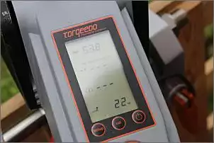

Auf niedrigster Stufe an der Luft zieht der Motor gerade einmal 22 Watt:

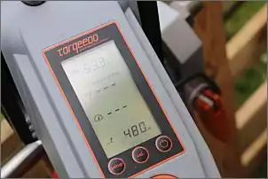

Bei Vollgas sind es kurzzeitig 1kW und dann dauerhaft 480 Watt.
An der Luft, wohlgemerkt:
