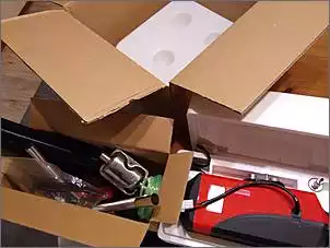

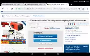

Kleines Unboxing.... macht einen erstaunlich guten Eindruck.
Lieferzeit: 5Tage

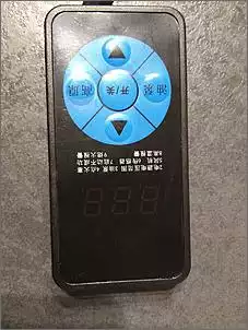

... janee, iss klar.
Hits:	222
Größe:	70,5 KB
Es gibt eine (sehr einfach gehaltene) Installationsübersicht in englischähnlicher Sprache aber keine Betriebs - oder Bedienungsanleitung.
Spricht jemand Mandarin?
Ich surf erst noch ein bisschen um Betriebsinformationen zu bekommen und baue am WE zu Testzwecken auf bevor ich die Kiste ins Boot zimmere...
Aber ich bin guter Dinge....
