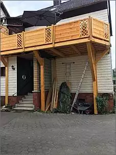

In den letzten Wochen haben wir noch eben einen großen Balkon ans Haus geklatscht. Das war viel Arbeit die sich gelohnt hat. Hab mich mal herausfordern lassen und als Zimmermann versucht - bin mit dem Ergebnis sehr zufrieden.

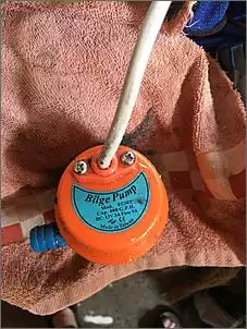

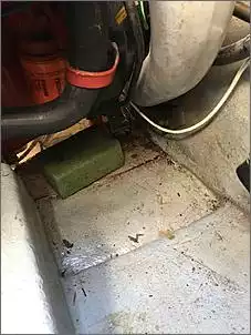

Ich habe so den Verdacht, dass die Bilgepumpe falsch gepolt war. Beim demontieren fiel mir auf, dass die Farben der Verdrahtung an Anschluss von Pumpe zum Versorgungskabel vertauscht waren. Das wusste ich natürlich nicht (war vom Vorgänger so) und ich habe ja einiges erneuert am Armaturenbrett. Es könnte also sein, dass die Pumpe falsch rum lief und deshalb nicht förderte. Denn ich habe sie laufen gehört.
Das muss ich morgen mal testen.

Gestern habe ich die Bilgepumpe nun mal untersucht und gereinigt. Im Eimer fand dann der Probelauf statt. Je nach Polung macht sie alles, was sie soll
Das Teil war also tatsächlich falsch gepolt. Das konnte ich nicht wissen, ich habe ja nach dem Kauf nicht alle Kabelverbindungen im Boot untersucht.

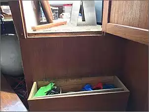

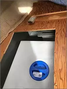

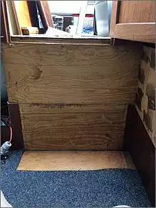

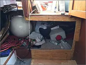

Ich habe nun die Unterflurkajüte geöffnet, um besser an unsere Boxen zu kommen.
Vorher
Hits:	96
Größe:	57,5 KB
Zwischenschritt
Hits:	92
Größe:	61,7 KB
Nachher
Hits:	98
Größe:	75,2 KB
Wir nutzen den Platz ja vornehmlich als Stauraum und mussten bisher immer um die Verkleidung herum ("um die Ecke"), wenn wir an die Boxen wollten. Das geht jetzt wesentlich einfacher. Wir werden den jetzigen Stand im Urlaub testen und wenn es so bleiben soll, werden die Kanten ordentlich mit L-Profilen verkleidet.

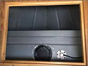

Vor der Frontscheibe saß die alte Hupe, die aber nicht funktionierte. Dafür war die Befestigung oder die Kabeldurchführung undicht. Das habe ich dann mal entfernt und die Löcher verschlossen. Passende Farbe hatte ich nicht zur Hand, dann muss das jetzt mal so bleiben bis die geordert ist.

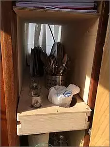

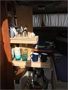

Eine weitere geplante Optimierung konnte ich heute abarbeiten:

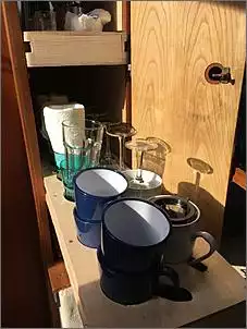

den kleinen Kleiderschrank hatten wir nach einer Anregung aus dem Forum schon im Winter als möglilchen Platz für Geschirr und anderes zerbrechliches ausersehen, wodurch unter der Spüle Platz für den Omnia-Backofen und die restlichen Töpfe geschaffen werden kann.
Heute habe ich das mal umgesetzt. Wir werden das im Urlaub mal testen, bei Gefallen wird das ganze evtl. noch verschönert. farblich angepasst und lackiert.

Uns gefällt das zunächst mal echt gut.

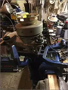

Nun wollte ich mein Elektrik-Problem ja noch mal angehen und rausfindende, ob es Spannungseinbrüche gibt. Ausgerüstet mit einem geliehenen Oszilloskop sollte das ja festzustellen sein, wenn ich nur vorher mal das Gerät eingeschaltet hätte … Der Akku war leer, da ging nix. Wie geplant habe ich dann die alte Zündspule wieder eingebaut und den Motor gestartet: interessanterweise bleiben Funk und Plotter an, starten also nicht dauernd neu. Der Test mit dem Oszilloskop folgt dann später.
Bei der gedanklichen Recherche war die Zündspule ja schon einer der Hauptverdächtigen, einfach nur, weil der Fehler vor dem Tausch nicht aufgetreten ist. Erklären kann ich das aber auch nicht. Es wird sich beim nächsten Törn zeigen, ob es das war.
Irgendwie ist eine Menge Frostschutzflüssigkeit in meiner Bilge gelandet, fragt sich woher das kommt und wie lange die Soße schon da drin steht. Beim einfüllen im Herbst kann das eigentlich nicht passiert sein, das ist nicht grade wenig, so viel kleckert man eigentlich nicht. Also putzen wir die Bilge unter dem Motor mal trocken und schauen was passiert, viele Möglichkeiten gibt es ja nicht.

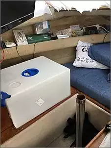

Offen ist dann noch der zusätzliche Wassertank (da waren die Maße etwas herausfordernd), aber da zeichnet sich eine Lösung ab und dann natürlich - wie angekündigt- der Tisch in der Plicht.

Nach einer längeren Suche nach einem maßlich passenden Wassertank für einen wirklich guten Platz im Boot bin ich doch noch fündig geworden - heute ist er gekommen!
Am liebsten hätte ich einen zusätzlichen Tank unter die Bugliegefläche (also direkt vor den originalen Tank) gebaut. Dafür hätte es nur einen flexiblen gegeben und davon bin ich nicht überzeugt. Mir schwebte ein fester Tank vor.
Hits:	33
Größe:	59,5 KB
Unter dem steuerbordseitigen Sitz ist die Pumpe verbaut, da hätte er gut dazu gepasst. Aber das ist die gut zugängliche Seite wo man meist sitzt (während der Fahrt sitzt der Skipper auch auf der Steuerbordseite) , wo also mehr Gewicht zu finden ist, da wollte ich nicht noch einen Tank dazu bauen.
Blieb also die Backbordseite und zwar unter der Sitzbank im Stauraum. Dieser Stauraum wurde bis jetzt auch wenig genutzt, aber maßlich ist der eher schwierig.
Nun habe ich aber einen gefunden, der an der einen Seite abgeschrägt ist, also ein wenig der Rumpfform angepasst. Da wäre sogar noch Platz für die Pumpe - womit die Steuerbordseite frei wäre als Stauraum. Das überlege ich mir noch mal.
Hits:	38
Größe:	53,2 KB
Fotos kommen beim Einbau, das soll ja bis zum Urlaub erledigt sein.

Seit heute hat die SUNRISE Nachwuchs: einen kleinen, aber feinen Tender. Das steckte mir schon seit letztem Jahr in der Nase und ich hatte schon länger nach einem günstigen, gebrauchten gesucht, um das mal zu testen. Eigentlich hatte ich schon gar nicht mehr damit gerechnet, vor dem Urlaub noch was zu finden, aber am Wochenende ist uns dann eines „zugelaufen“, wir haben es auf der Rückreise von der Mosel bei einer Autobahnraststätte eingesammelt:
Hits:	55
Größe:	90,7 KB
Oh, das ist das falsche Foto , die Elling von netten Freunden aus dem BF lag gestern in unserem Hafen .

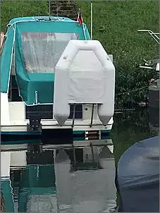

Hier jetzt der Tender:
Hits:	43
Größe:	106,6 KB
Und so möchte ich ihn transportieren:
Hits:	53
Größe:	64,5 KB
Da ist also noch ein wenig schöpferisches Wirken vorm Urlaub nötig.
Mit dem kleinen 2-Takt Suzuki (Notmotor) mit 4,5 PS sollten wir recht flott unterwegs sein. Bin mal auf die Testfahrt gespannt.

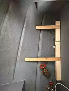

Gestern konnte einiges abgearbeitet werden, es war trocken und ich hatte Zeit.
Zunächst brauchte der Volvo Penta frisches Öl und einen neuen Filter. Dann ist da ja auch noch der neue Wassertank, den habe ich an den geplanten Platz versenkt, da kann ich nun die nötigen Teile zum koppeln an den alten Tank besorgen.
Hits:	51
Größe:	46,3 KB
Hits:	43
Größe:	47,9 KB

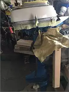

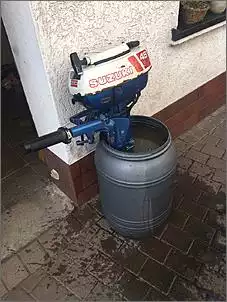

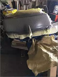

Und dann ist da noch der alte, kleine Suzuki fürs Beiboot.
Hits:	46
Größe:	78,6 KB

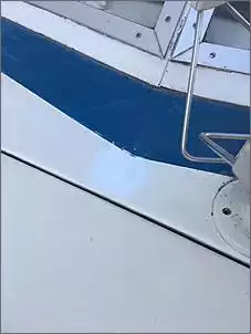

Ich hatte so in Erinnerung, dass der bei den letzten Malen, wo er im Einsatz war, nicht so lief wie er sollte. Das hat sich beim Testlauf in der Tonne auch bestätigt. Er startet und läuft, reagierts aber aufs Gas unkontrolliert und geht im Standgas ohne Choke aus. Nach kurzer Rücksprache mit meinem Schwager (Mann vom Fach) habe ich also den Vergaser ausgebaut und die Düsen gereinigt. Jetzt läuft er wieder wie´s Lottchen - Operation gelungen.
Hier und da hatte er rostige Stellen und die Beschriftung war auch nicht mehr so dolle, da wollte ich vor Jahren schon mal ran, als ich nach dem Impeller geschaut hatte. Also habe ich mich kurzerhand entschlossen, das Design etwas aufzupimpen.
Hits:	45
Größe:	62,0 KB
Hits:	49
Größe:	60,3 KB
Hits:	51
Größe:	51,2 KB
Wenn das fertig ist, gibts auch eine neue Beschriftung.
Liebe Grüße von der Lahn
