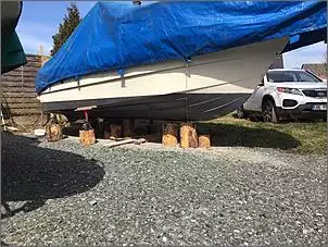

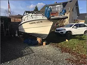

Vorbereitung für den Trailertausch (wir haben uns für einen Neukauf entschieden):
Hits:	136
Größe:	131,9 KB
Hits:	140
Größe:	127,6 KB

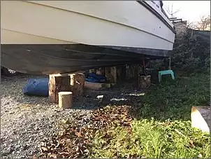

Die SUNRISE wurde Stück für Stück auf Holz gesetzt - etwas spannend, aber letztlich doch erfolgreich.

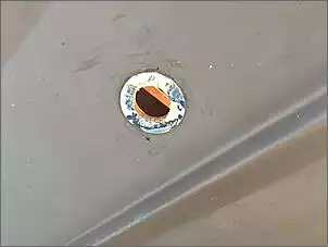

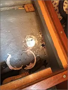

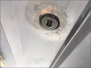

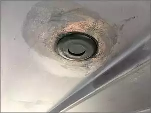

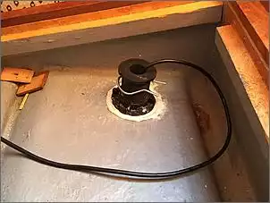

Gestern habe ich die Buchse (Borddurchlass) vom Geschwindigkeitsmesser getauscht. Das alte Teil war ganz schön spröde, das wollte nicht wirklich raus, musste aber dann doch weichen.
Hits:	85
Größe:	62,5 KB
Hits:	85
Größe:	58,8 KB
Hits:	82
Größe:	37,0 KB
Die neue Buchse ist jetzt mit Sika 295 UV eingesetzt und verschraubt. Damit sollte das Leck eigentlich behoben sein. Der neue Trailer ist für nächste Woche angesagt - die Saison kann kommen.

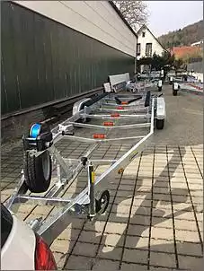

Am Donnerstag konnte ich nach langem und geduldigem (?) warten den neuen Trailer bei Pilob anholen. Hab das gute Stück auch direkt unter das Boot gezogen, das ging besser als gedacht.
[Klicken Sie auf die Grafik für eine größere Ansicht
Hits:	103
Größe:	77,7 KB
Hits:	90
Größe:	132,6 KB
Glänzt und blinkt, macht was her. Allerdings gibts ein Problem bei der Elektrik, vermutlich aber beim Fahrzeug. Die Funktionen sind alle da, aber am Armaturenbrett leuchten zwei Kontrolleuchten und die Tachonadel zuckt immer mal zur Null hin. Das muss noch behoben werden. Ansonsten alles super.

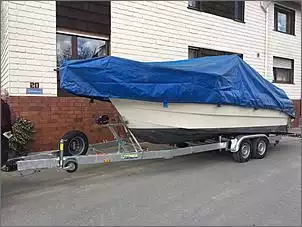

Am Samstag konnte ich dann den Trailer richtig einstellen, bis alles passte.
Hits:	98
Größe:	91,8 KB
Hits:	101
Größe:	86,9 KB
Nun muss der Laufsteg noch befestigt (und evtl. noch verlängert) werden.

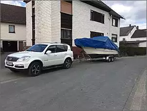

Heute war Showtime: erstes Slippen mit dem neuen Trailer an der Lahn.
Nachdem ich das Teil nach ca. 2,5 Wochen Kampf gestern endlich zugelassen bekam, ging es heute auf die Piste.
Der Trailer läuft gut hinter dem Auto her, etwas mehr Stützlast sollte er noch bekommen.
Die Slipanlage war mir unbekannt, aber eigentlich recht gut konzipiert (nicht zu steil, nicht zu flach). Nachdem das Boot hinten etwas aufschwamm, rutschte es von allein nach hinten weg.
Morgen testen wir den umgekehrten Fall, wenn es wieder nach Hause geht. Dann soll sich die Sliphilfe bewähren.
Die neue „Retro“-Logge funktioniert, der Borddurchlass im Rumpf ist dicht, bin begeistert.
Nur die Elektrik für Funk und Plotter spinnt nach wie vor. Den Geräten spendiere ich nun mal eine separate, kleine Batterie mit eigenem Stromkreis und suche in Ruhe den Fehler. Das muss passieren, wenn ich mal auf dem Wasser bin, ohne Ziele und Zeitplan, weil es nur bei laufendem Motor auftritt.
Liebe Grüße von der Lahn
