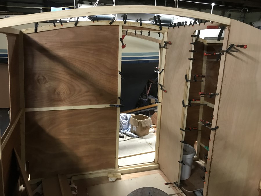

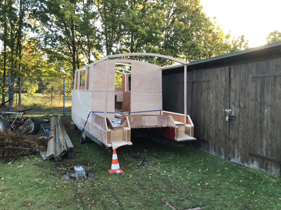

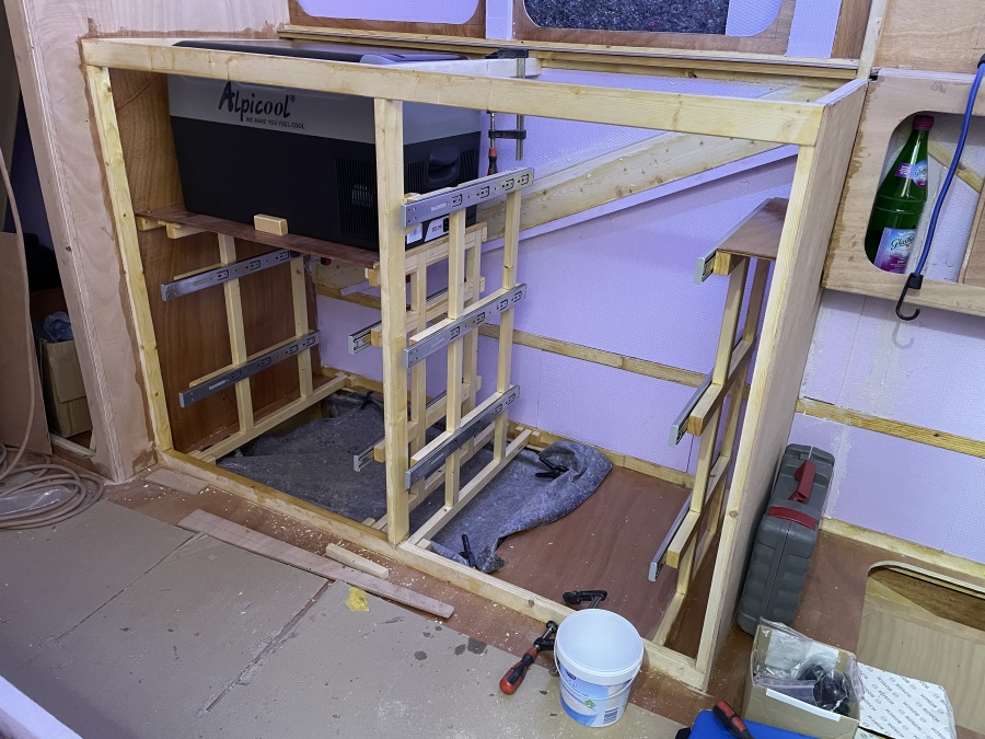

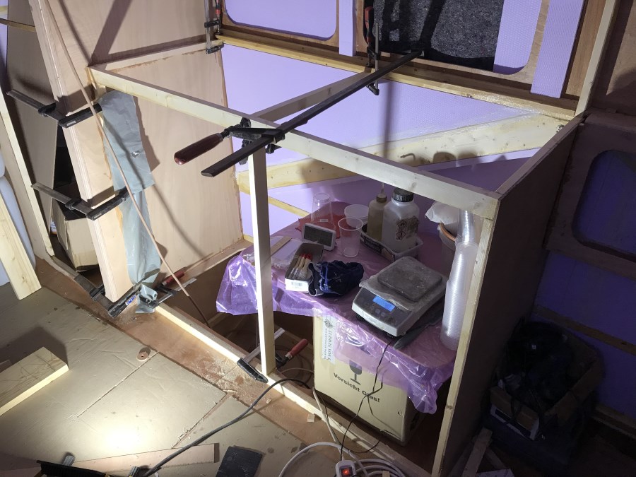

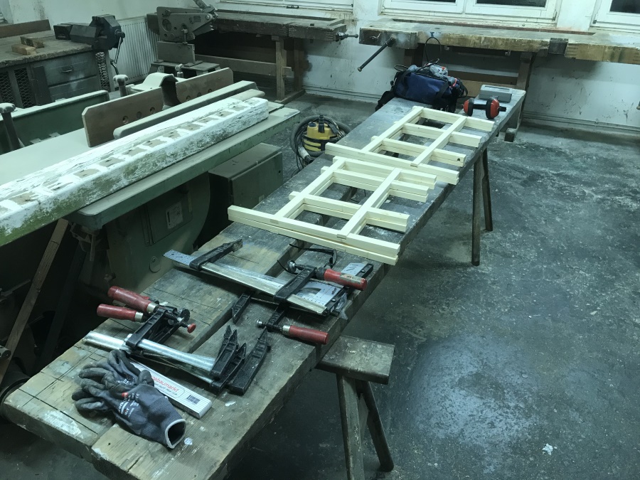

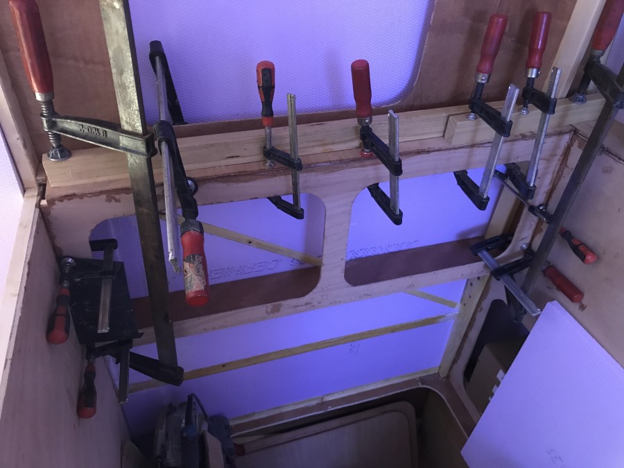

Auch bei mir ging es weiter, auch wenn jetzt nicht sooo viel Sichtbares passiert ist. Es fehlte ja noch ein Stück Rückwand und die Türdurchgänge von Salon und Thronsaal bekamen Verstärkungsleisten:
Die Pinöckel da vorn
sind keine Sitzmöbel für die lieben Vögelchen, nein, die Lichtratte bekam Zuwachs und aalte sich jetzt zu zweit auf den Dachbögen rum. Warum? Wegen der Butt-Joints. Nun weiß ich nicht, was so ein Butt, der gemäß Wickie-Pedia
ein flacher Fisch ist, mit den Joints anstellt, bei mir werden die später die Dachplatten verbinden.

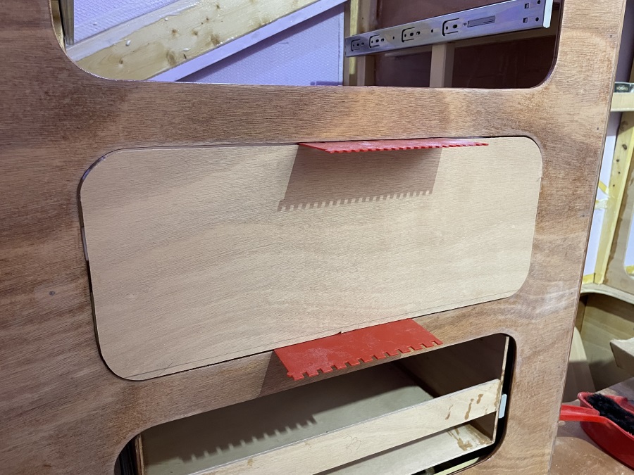

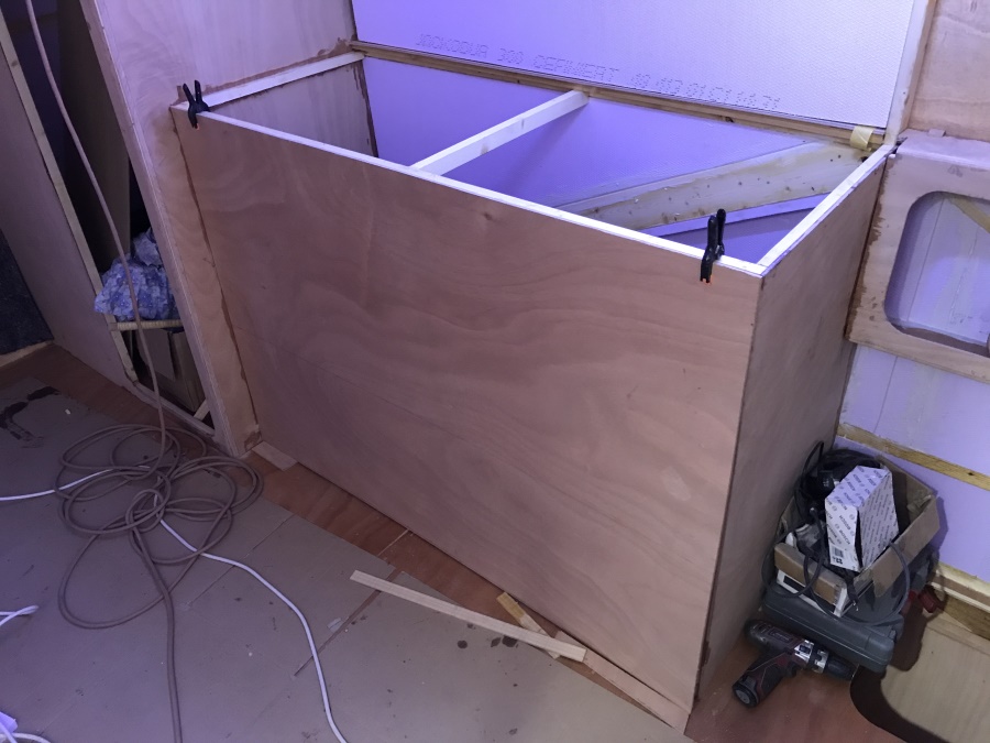

Ein paar senkrechte Teile, die bündig verschliffen werden mussten, fehlten noch, so wurde das Mädchen z.B. ein wenig heckverspoilert, irgendwo muss ja auch der Fuchsschwanz hin
Und wo ich schon mal dabei war, Sperrholzreste zu verarbeiten, bekam der Schrank auch gleich seine Wand, eine Schrankwand sozusagen.

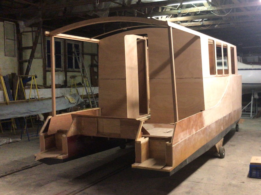

Danach war erst einmal vorübergehend Baustopp, der Slipptermin rückte näher und das hieß Galadriel beiseite schieben und Bauplatz aufräumen . Wahnsinn, was sich innerhalb der Saison so ansammelt!

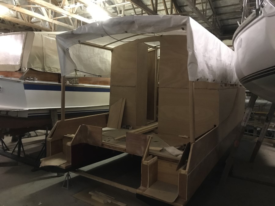

Die Fahrgestelle tragen sie immer noch und noch ließ sie sich zu zweit super schieben und rangieren. Also Kühlschranktür auf, Elefant raus,
Kühe rein, Elefant hinterher, Kühlschranktür wieder zu, und schon steht sie zwischen einem Motorboot und einem Vierteltonner auf ihrem Winterbauplatz
Auch wenn es jetzt noch mal wärmer werden soll, das Dach spare ich mir erst einmal, das kommt erst im Frühjahr rauf. Die Luftfeuchtigkeit ist doch schon recht hoch.
Stromkabel rein, Mütze auf.

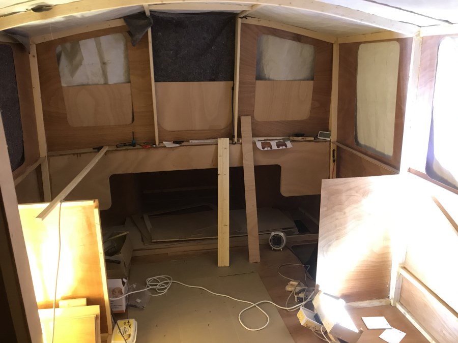

Jetzt mache ich erst mal Innenausbau. In etwa so:
Oder so ähnlich

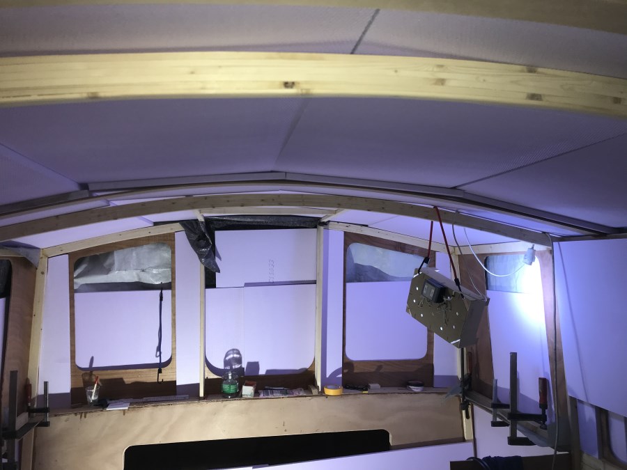

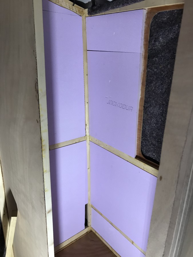

Hallöchen allemann, ich hoffe, ihr seid alle gesund und munter!

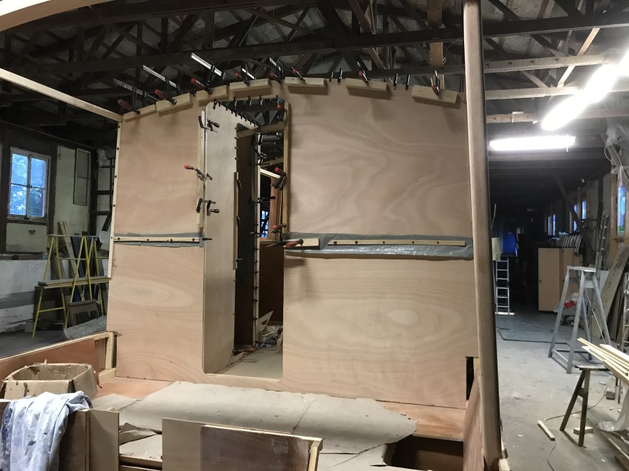

Apropos munter, dank Hallenplatz geht das Bauen hier munter weiter. Mütze auf's Boot alleine reichte natürlich nicht, um mit Epoxy zu arbeiten, die Halle ist ja nicht beheizt. Deshalb sind jetzt die Fenster- und Türöffnungen mit Malervlies zugeklebt, das Kätzchen unten rechts sorgt leise schnurrend für ausreichend Wärme und das Thermo-Hygrometer ist immer in Sichtweite.

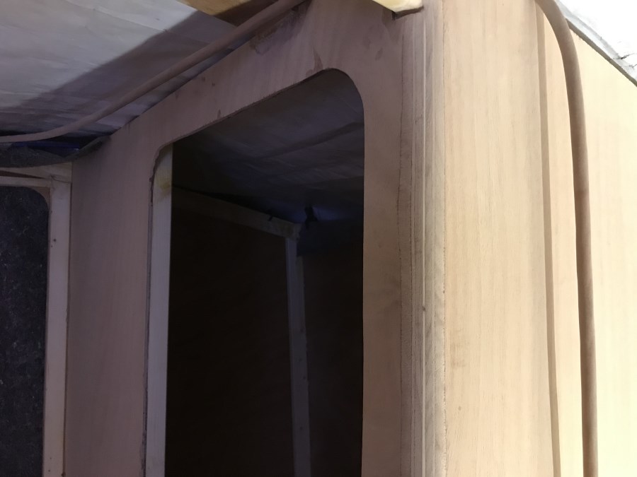

Zuerst habe ich mal die Thronsaalecke außen verrundet, damit ich mir beim Bücken nicht den Kopf stoße. So viel Platz ist ja hier nicht...
Ach so Günter, das Innendesign, das deiner Frau so gefällt, stammt weder von mir noch von einem Boot, sondern ist ein Konzept für den Airlander 10, auch "Flying Bum" oder "Fliegender Popo" genannt. Der hat aber auch eine Menge mehr Platz
https://youtu.be/AybIw-2VHi0
Der zweite Testflug bei dem Teil lief wohl nicht so gut, was dazu geführt hat, dass sich der Pilot bei der etwas verkorksten Landung zwar nicht verletzt, dafür aber erfahren hat, wie es sich anfühlt, wenn man dem Hohlkörper über sich in den Hintern kriecht
https://youtu.be/_Fwj5ZsqAg8
Und Tom, das mit dem Pool ist 'ne prima Idee, wir sollten aber im Gegenatz zu deinem schauspielernden Namensvetter Tom Kruse toi toi toi genug Wasser zum Baden um uns rum haben. Und wie man einen Innenpool realisiert, hat Jens ja gerade eindrucksvoll demonstriert

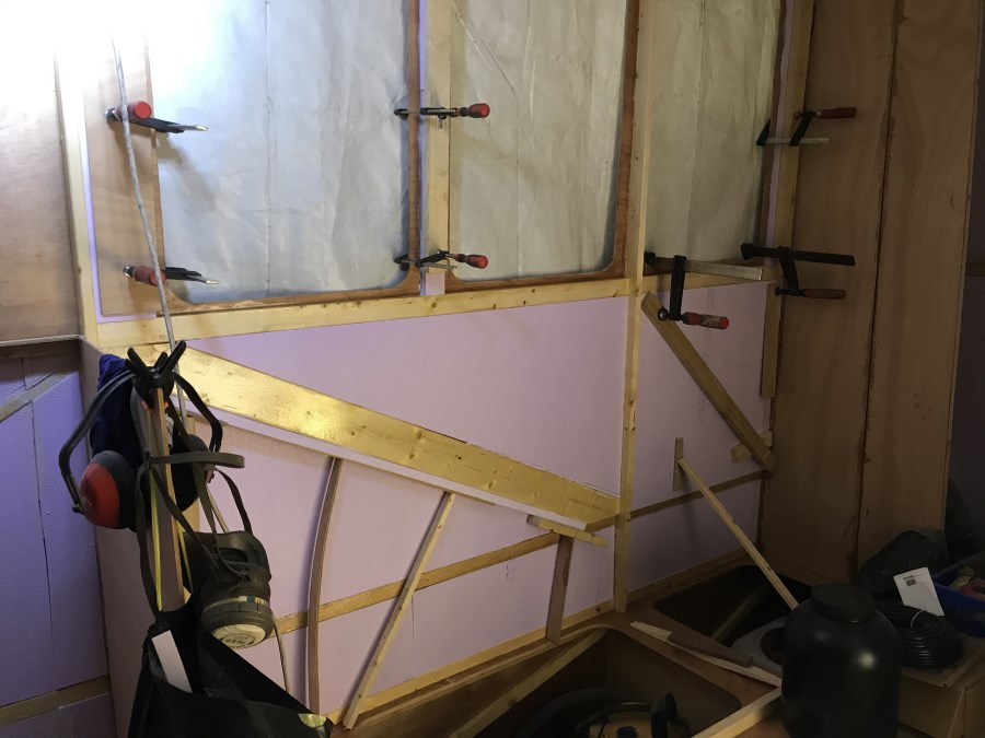

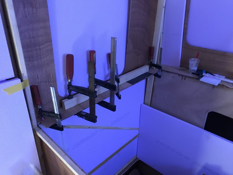

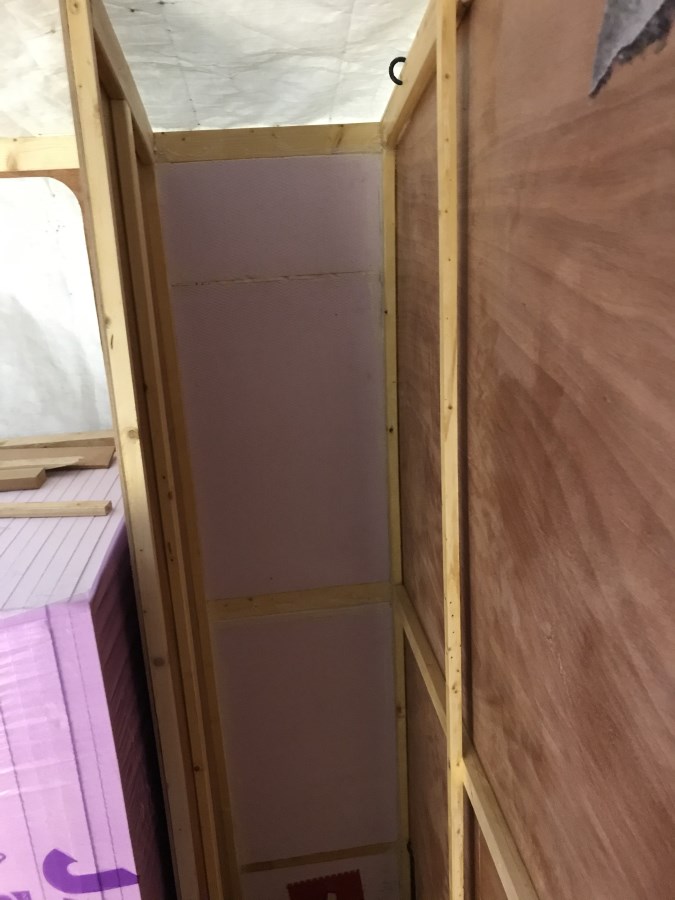

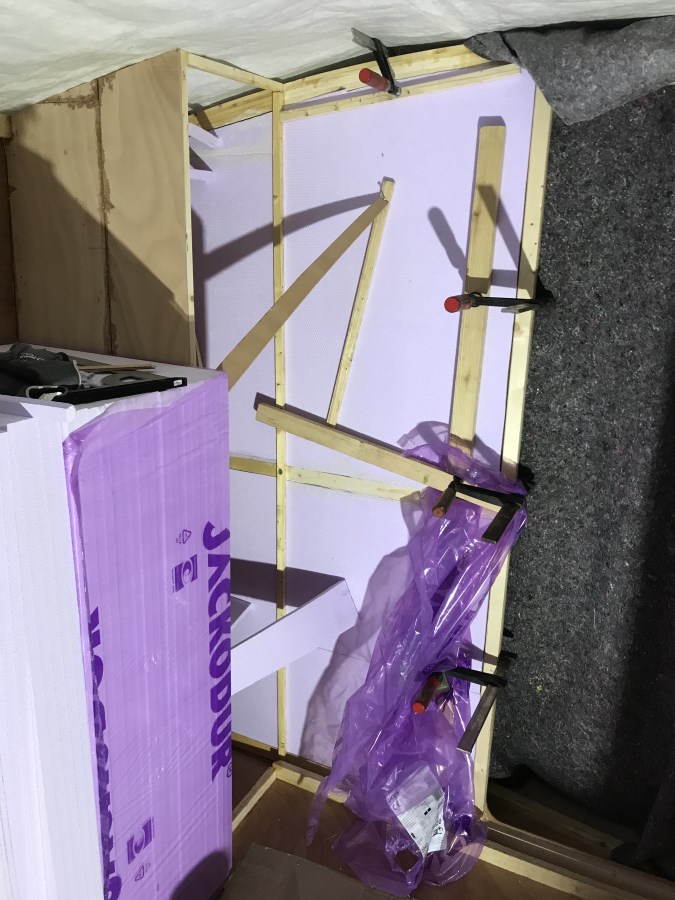

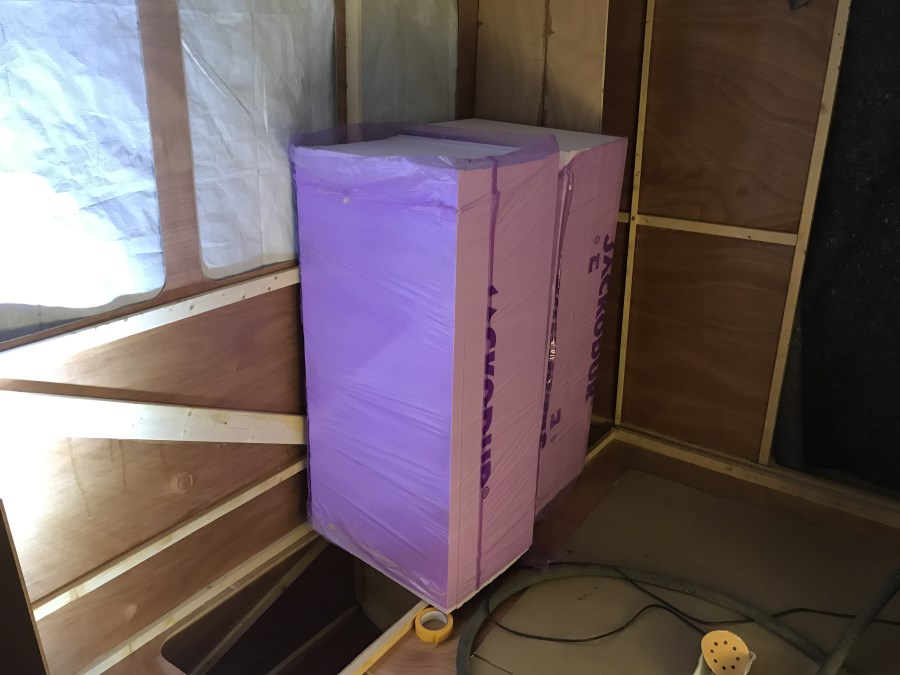

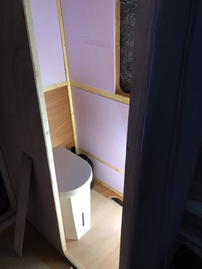

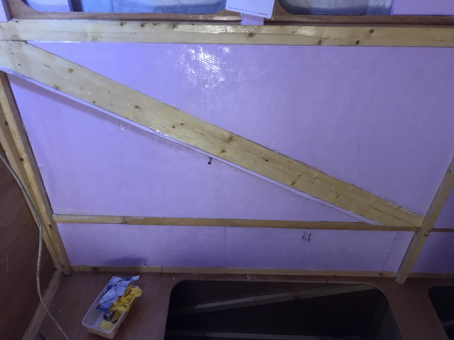

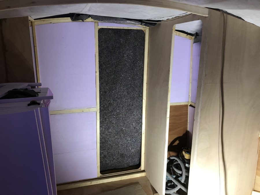

Aber zurück zum Thema, es wird Winter, also wird gedämmt. Ich hatte da im Internetz einen Styrodur-Lieferanten (https://www.sansys.de/daemmplatten/) gefunden, der so grünes Zeugs in allen möglichen Stärken anbietet. Und weil ich in chemischen Dingen so fast völlig ahnungslos bin, hab ich mal bei Michaela und Freddy (FreMic) nachgefragt, ob das wohl was taugt und ob der Preis ok ist. Worauf Freddy völlig zu Recht schrieb, dass es bei mir wohl die Standarddicke von 20mm auch tun täte und ich solle am Besten mal beim lokalen Baustoffhandel fragen. Ich muss mir sowieso mal abgewöhnen, immer zuerst im Netz zu schauen
Das hat Freddy natürlich nicht gesagt, das sage ich. Und das gefinierte nehmen. Das hat wieder Freddy gesagt. Gefi-was? Ich kenne gefiedert. Hmmm...
Ich also hier beim Baucenter angerufen und nach 20mm ge-fi-nier-tem Styrodur gefragt. Oh, da müsse er erst mal bei Jacko in Dur anrufen,
ob die das vorrätig hätten, falls nicht, müssten die erst ihre Ex-Trude anwerfen, und ob die das für zwei Pakete täten, das wisse er nicht.
Da musste ich mich dann glatt noch mal mit Freddy in Verbindung setzen, was denn an dem gefinierten so besonders wäre und siehe da, das heißt nur beim Jackodur-Fachchinesen so, andere nennen das gewaffelt oder gewabt und es ist immer das Gleiche. Aber die Ex-Trude ist wohl immer irgendwie beteiligt. Das Einzige, wo die Hersteller wohl wirklich konsequent sind, ist die Farbe, die sie in das Zeug rühren, nämlich jeder eine andere. Langer Katze kurzer Schwanz, das gefinierte Jacko-Zeugs war lieferbar und so habe ich jetzt zwei Pakete geriffeltes Geraffel in gut gelauntem Tinky-Winky-Lila hier rumstehen:
Wenn das nicht glücklich macht! Auf jeden Fall war das Zeug deutlich billiger als das aus dem Internet, danke noch mal, Freddy, für die Hilfe

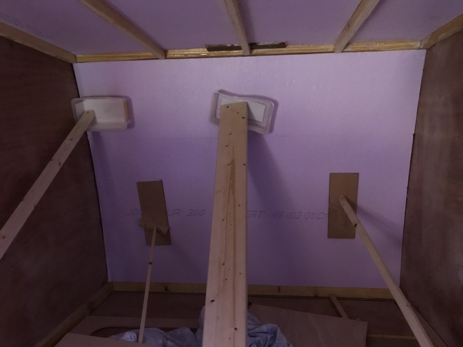

Was ist die beste Zeit zu dämmen? Genau, die Dämmerung, wann sonst , dazwischen hat man ja noch 'nen Beruf (Tagsüber jedenfalls ). Geklebt wird mit einer Pampe aus Epoxy und Microballoons. Das Behnke 300 ist lösemittelfrei und damit auch für Styropor, -dur und sogar -moll geeignet. Zum Üben und weil es nicht so auffällt, falls was schiefgeht (Mathias Reim würde sagen: Verdämmt, das klebt nicht...) habe ich im Schrank angefangen.
Das hat wider Erwarten gut funktioniert, also ging es von dort aus weiter zur Rückwand. Dabei entstand dieses bedeutende Kunstwerk aus Licht und Lila,
das ich euch natürlich nicht vorenthalten möchte So geht es jetzt weiter, bis ich rum bin.

ich habe ein paar Fragen zur Dämmung. Du hattest ja mal vor längerer Zeit gesagt, dass du die Bereiche der Außenwände, die von der Inneneinrichtung verdeckt sind, vermutlich nicht dämmen würdest. Da du im Schrank begonnen hast, hast du dich vermutlich anders entschieden. Oder wie sind deine Pläne für die Flächen unter der Galley und unter der Sitzbank?
Wie willst du die gedämmten Flächen innen bedecken? Sperrholz? Jens wollte das ja mit Glasgewebe laminieren. Setzt du besondere Befestigungspunkte für spätere Installationen? Wie verbindest du z. B. die Sitzfläche der Bank und die Arbeitsplatte der Galley mit der Wand?
Wir haben ja vor langer Zeit mal Bernds Pläne in Bezug auf die Dämmung diskutiert. Ich bin vor einiger Zeit nochmal die Unterlagen durchgegangen und der Meinung, dass Bernd keine Dämmung vorgesehen hat. Die Materialliste hat ganz klar nicht genug 4-mm-Platten für eine innere Auskleidung. Die in der Zeichnung des Frontbulkheads backbords skizzierten 4 mm Ply dürften sich auf die Bekleidung der Innenseite der "Elefantenohren" beziehen, die wir alle nicht bauen.
Das heisst natürlich nicht, dass wir keine Dämmung einsetzen sollten, weil Bernd das nicht eingeplant hat. Aber für mich heißt das, definitiv weiteres "Übergewicht" und an Gewicht hat Bernd ja ohnehin schon zu wenig angesetzt.
Jackodur habe ich übrigens auch im Dach.
Gruß, Günter

Moin Günter,
hihi, dann weißt du ja, dass da nur Teletubbies tanzen, falls es im Dachboden mal komisch rumpelt
Moin Holger,
Ja, ich dämme alle Außenwände von innen. Kann aber sein, dass ich das mal anders vorhatte, Entscheidungen fallen bei mir teilweise sehr dynamisch . Der Schrank ist nach vorne teilweise offen, und ich will auch nicht, wenn ich den Stauraum unter'm Sofa oder im Küchenschrank öffne, dass mir die Hitze von dort entgegenschlägt. Auch wegen der dunklen Außenfarbe im unteren Teil. Daher ja, schuldig im Sinne der Anklage...
Von innen kommt im Sichtbereich Kork drauf. Ich mag Kork, sieht hübsch aus, ist natürlich und dämmt zusätzlich noch. Eine gute Bezugsadresse für Kork in verschiedenen Varianten scheint mir Korkonline zu sein. Ich hab mir mal ein paar Proben von denen bestellt, die machten einen guten Eindruck. Das gilt übrigens auch für das Dach. Bernd hatte ja 2x 4mm vorgesehen, ich baue nur 1x 6mm, dämme von innen und dann kommt auch dort Kork drauf. Auf den Fußboden übrigens auch.
Im nicht sichtbaren Bereich werde ich einfach verspachteln und streichen. Dort, wo die Styrodurplatten möglicherweise mechanisch beschädigt werden könnten, überlege ich, noch eine dünne Lage Glas draufzulaminieren. Da muss ich mal ein paar Tests mit den Reststücken machen...
Dort, wo was an die Wand gebaut wird, kommen entweder Klötzchen drunter oder Leisten. Teilweise sind die auch schon vorhanden, z.B. für die Küchenplatte oder das Waschbecken im Bad. Bei mir läuft ja in Höhe des Vordecks eine Leiste ringsrum. Das heißt natürlich, dass ich mir schon jetzt über diese Dinge 'nen Kopf machen muss...
Mein Gefühl nach dem Schieben auf Rädern neulich sagt mir, dass ich noch nicht zu schwer bin. Noch ist außen auch kein Glas drauf. Bei mir hat der gesamte Aufbau ja kaum noch was mit Bernds Plänen zu tun, und es sind vorn und achtern einige Flächen weggefallen. Wobei ich die "gewichtigen" Einbauteile schon dort platziere, wo sie in seinem Entwurf auch sind. Außerdem kann ich mit deinem Programm ja super simulieren, wie sich bestimmte Änderungen auf die Lage auswirken . Bei einem sind sich alle Bootsbauer, mit denen ich gesprochen habe, einig: "Kein Boot liegt auf der Konstruktionswasserlinie". Wenn im Frühjahr die Halle slippt, gehe ich mit raus und so Odin will, schwimmt der Kahn. Und dann werden wir sehen, wie tief und wie schief er das tut . Der Rest wird sich dann ergeben. Zur Not muss ich mir einen großen Trimm-Hund zulegen. Oder meine Frau bekommt immer bestimmte Plätze zugewiesen Oder ich. Wohl eher das...
LG, Holger

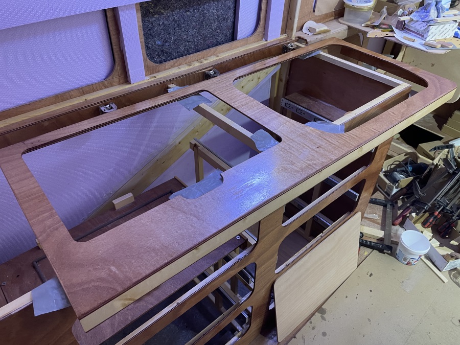

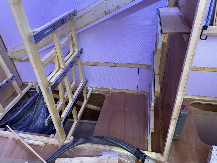

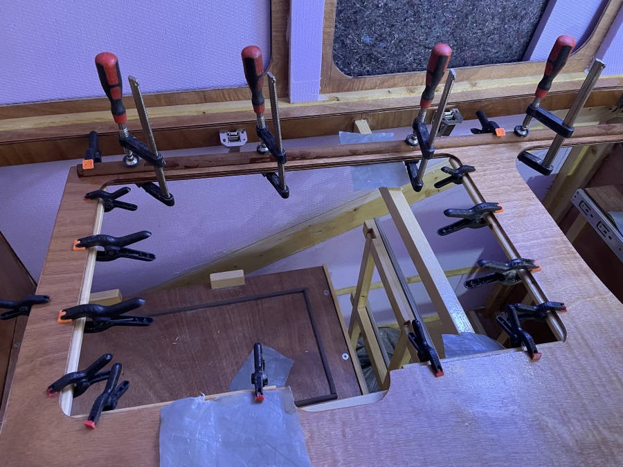

Hallo ihr Lieben, und schöne Grüße aus der lila Launelaube. Die Devise der letzten Wochen: "Dämmen im Uhrzeigersinn"...

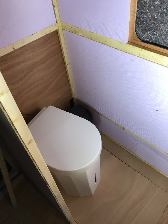

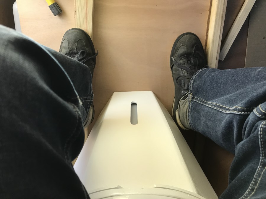

Weil wir bei Günter im Tröt grad drüber spruchen: Als der Thronsaal fast fertig gedämmt war, dämmerte es mir, dass es doch schlau wäre, den Thron da mal reinzustellen. Also gesagt, getan und das Sitzmöbel an seine geplante Position gestellt:
Draufgesetzt, ja, das mit den Füßen ist schon so, wie ich mir das vorgestellt habe, aber was macht das rechte Knie? Das schaut durch die Türöffnung Darf es das?
Nein, natürlich nicht! Wie sieht denn das aus ? Also wird der Thron etwas gedreht eingebaut. Gut, dass wir das geklärt haben
So, Klöchen wieder raus, letzte Dämmplatte rauf, fertig.

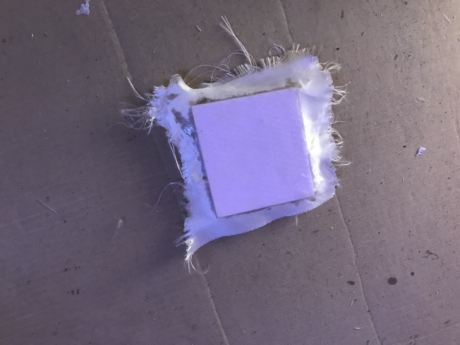

Ich hatte ja gesagt, dass ich einige Platten schützen will, also hab ich ein paar Tests gemacht. Nur Epoxy auf das XPS bringt nicht wirklich was, da braucht es wohl einige Lagen, aber diese Variante mit dünnem (ich glaube 80g/m², das lag hier noch rum)
klebt gut und ist völlig ausreichend als mechanischer Schutz, damit man keine Löcher reindrückt. Die Sofa-Rückseite könnte so ein Bereich sein, deshalb ist die jetzt so laminiert.
Ups, da hatte ich doch glatt ein Pinöckelschräubchen vergessen Damit hatte ich die Glasbahn in der Kehle angepinnt, damit sie dort bleibt.
Aber erstmal ging es im Uhrzeigersinn rum. Ich erspare euch Bilder jedes einzelnen lila Segments, sonst schmeißt René noch seinen Monitor auf den Müll , irgenwann kam ich jedenfalls da an, wo ich angefangen hatte. Alles hat ein Ende...
Dann habe ich auch das Fahrpult mal mitgenommen und an seinen Platz gestellt.
Um zum Schlafengehen dort
hinzukommen, ist es natürlich im Weg und wird nach vorn hochgeklappt.
Und wie ich so guck und das Pult mal nach oben kippe, stelle ich doch fest, dass es durch die schräge Wand oben an die Seitenleiste stupst . Das geht natürlich gar nicht, also muss es ein paar Zentimeter weiter nach innen! Dafür wurde die Aufdopplung des "Fensterbretts" jetzt etwas breiter und Muddi kann jetzt Blumentöpfe hinstellen (Psst, das hat hoffentlich keiner gehört ):
Ach ja, nachdem ich das zweite Paket Lila, das ja für die Deckendämmung vorgesehen ist, drei mal hin und hergeräumt hatte, weil es im Weg war, hab ich es kurzerhand
nein, nicht doch ...
Nein, ausgepackt und die Platten unter die Dachplane und vor die Fensteröffungen gestopft. Hätte ich gleich so machen sollen! Jetzt bin ich zwar auch von oben lila behaust, dafür wird es auch viel schneller warm

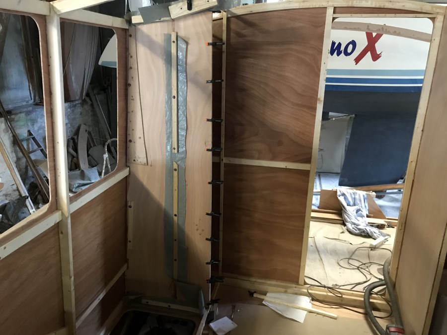

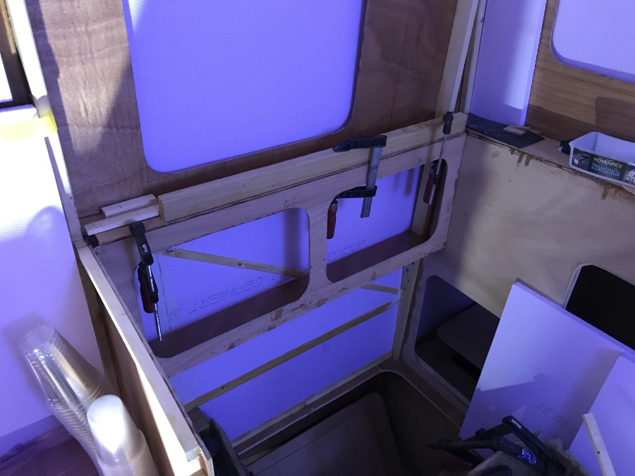

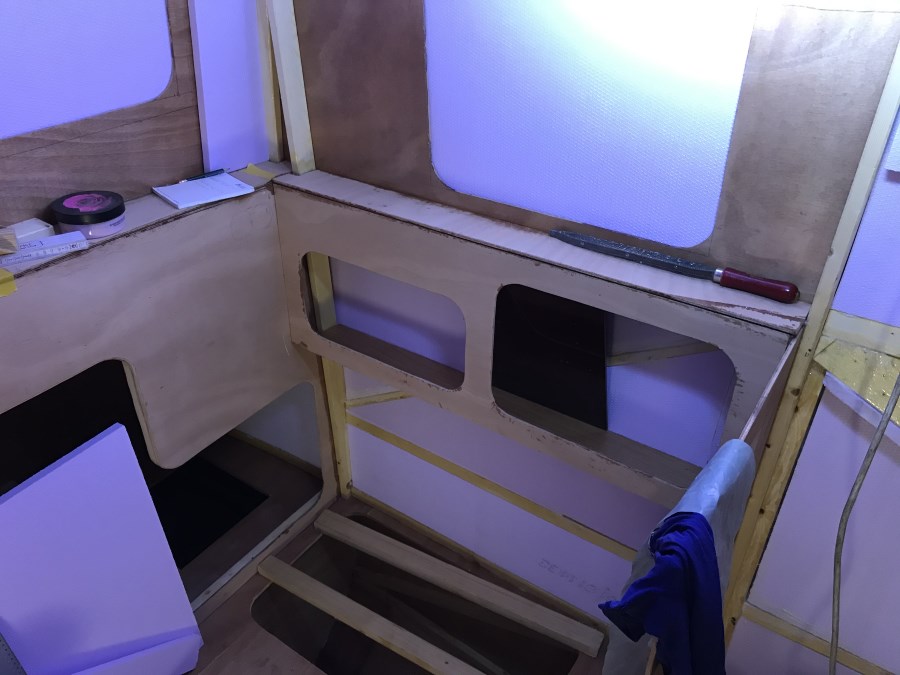

Zurück zu den Aufdopplungen: Jetzt wo die breiter waren, konnte man mit dem Platz darunter ja noch richtig was anstellen! Also ran an die Säge und Brettli mit Löchli geschnitzt:
Steuerbord kommt da der Stromverteilerkasten hin,
und Backbord die Hausbar (wieso gab's die eigentlich vorher nicht ), Anprobe, passt :
Da kleben sie nun:

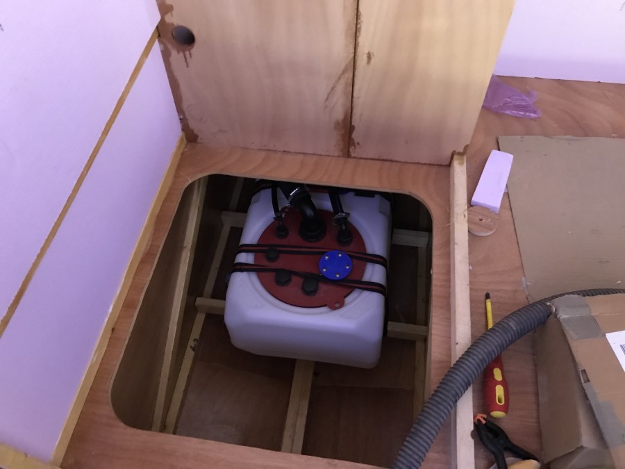

War noch was? Stimmt, die Schläuche für den Benzintank habe ich noch angeschlossen, bevor das da unten eng wird:
Wie geht es jetzt weiter? Mit der Küche. Wird auch Zeit, dann kann ich mir endlich mal zwischendurch ein Baukäffchen machen
Das wird ein wenig aufwändiger, die Arbeitsplatte wird man hochklappen können und die Front soll herausnehmbar sein. Sonst komme ich später nie wieder in den Rumpf darunter, wo Wassertank und Boiler wohnen.

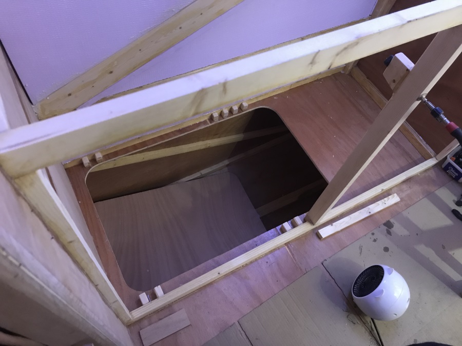

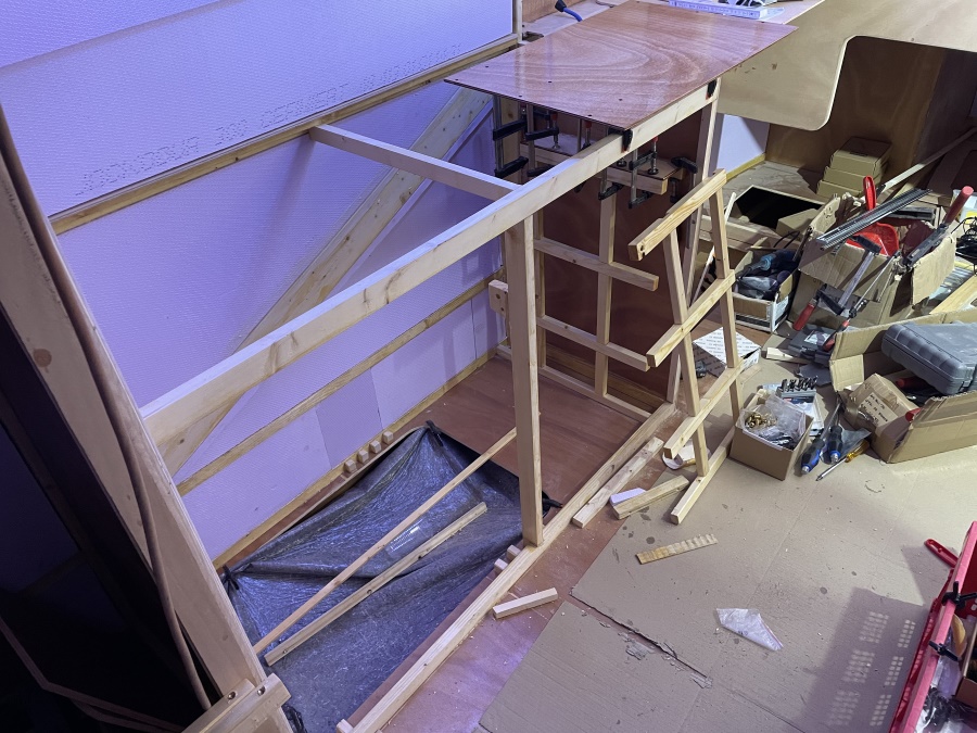

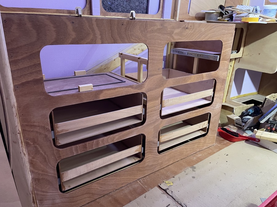

Bevor es hier eine Kaffeemaschine gibt, muss ich erst die Küche bauen, zerlegbar, wie gesagt. Und damit ich es auch richtig mache, schiebe ich den Einbau des Wassertanks und des Boilers in den Rumpf darunter hintenan, so dass ich sie dafür auch tatsächlich wieder zerlegen muss. Man wächst ja schließlich mit seinen Aufgaben
Der Zuschnitt für die Frontblende

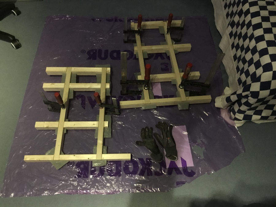

kam erst mal zur Seite, denn wie immer beginnt es mit - LEISTEN . Aus Großholz wurde Kleinholz
das ich dann so eingefräst hab,
so dass man daraus ein paar lustige Rankgitter zusammenkleben konnte.
Dazu bekam der Fußboden kleine Klötzchen, damit die Rankgitter nicht wild in der Gegend rumrutschen:

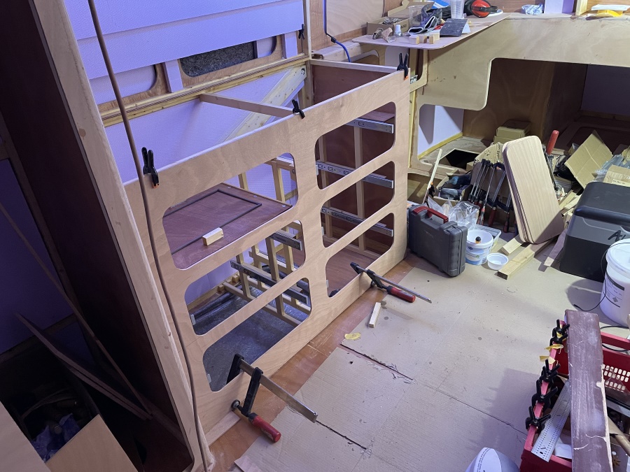

Nur das Gitterchen ganz rechts ist fest verklebt, da muss ich ja nicht drunter. Die anderen drei stehen unten zwischen den Klötzchen und sind oben verschraubt.

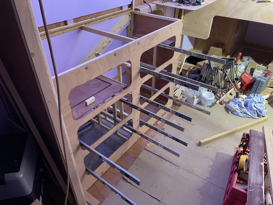

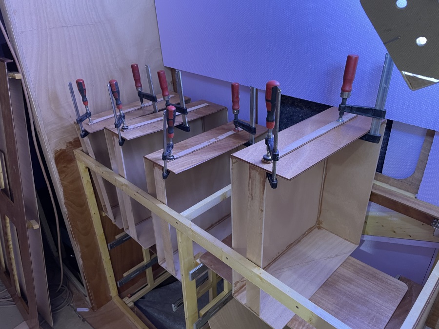

Dann wurden die Gitterchen berankt, nicht mit Pflanzen, sondern mit Vollauszügen:
Dass die linken Gitterchen etwas kürzer sind, liegt nicht an zu kurzen Leisten, nein, da, wo rechts das oberste Schubfach ist, kommt links die Kühlbox (PaidLink) hin.
Die wird dann von oben durch die Arbeitsplatte zugänglich sein. Wo war noch die Frontplatte ? Ah ja. Die bekam jetzt ihre Ausschnitte für die Schub- bzw. Staufächer:
Wieder Anprobe:
Passt Um das Ab- und Anbauen zu erleichtern, hab ich in Rahmen und Platte Neodymmagneten eingeklebt, die das Ganze später in Position halten. Nur unten gibt es "Halteklammern", die über den Holzrahmen geschoben werden. Oben wird dann die Arbeitsplatte "drübergestülpt".
Damit lässt die sich jetzt also an den Rahmen "klacken" und fällt nicht um. Schauen wir mal, ob die Auszüge alle durchpassen:

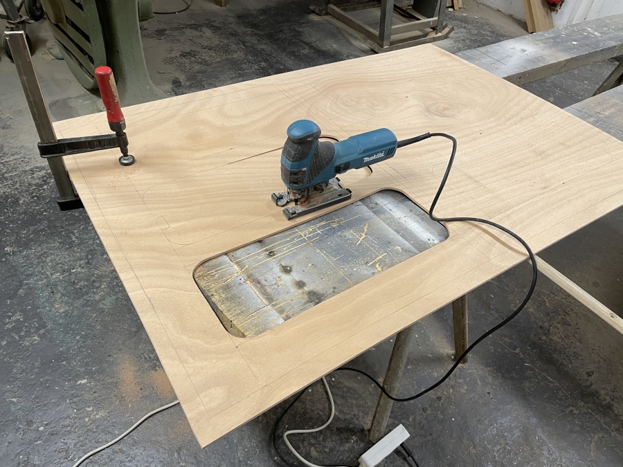

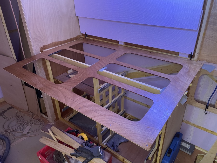

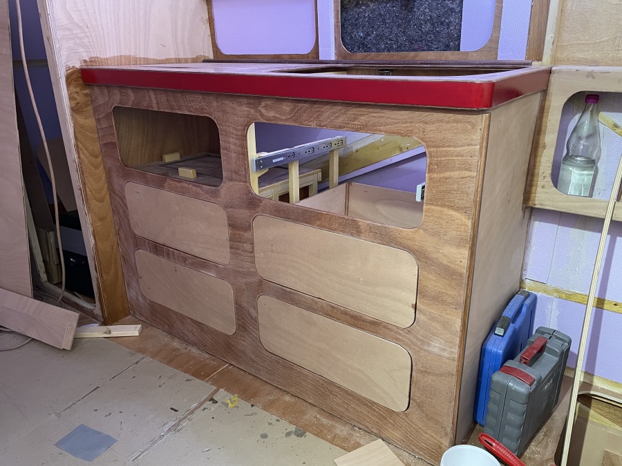

Jetzt ging es an die Arbeitsplatte. Die bekam einen Ausschnitt für die Koch-/Spülkombi und einen, um an die Kühlbox zu kommen.
Und natürlich diverse Leisten drum und dran:
Zwischendurch musste ich noch unseren kleinen Gartenmaulwurf reparieren, dem irgendwie der Kopf abgefallen war.
Der steht da immer irgendwo rum und signalisiert dem echten Maulwurf: "Hier musst du nicht buddeln, hier ist schon einer!"
Naja, hilft nicht wirklich .

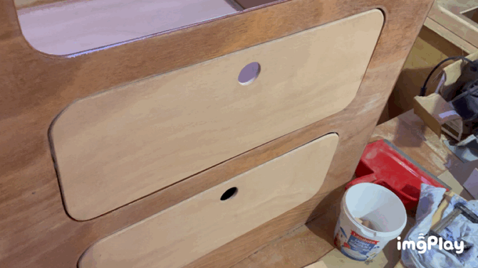

Es nützt ja der beste Schubladenauszug nix, wenn da keine Schublade zum ausziehen drauf liegt. Also wieder Sperrholzbrettchen ausgesägt... Ich baue erst mal nur die vier unteren, denn die Spülkombi ist noch nicht da, so dass ich nicht weiß, wieviel Platz oben rechts zur Verfügung habe. Irgendwie ist das gerade etwas zäh mit den Lieferungen Links oben ist die Kühlbox, da kommt was zum Aufklappen hin.
Kennt ihr noch diesen alten Beatles-Song "Ob-la-di, ob-la-da"? Immer,wenn ich Schubladen sehe, muss ich an diesen Song denken, und das nur, weil wir als Kinder dazu immer "Schubladi, Schublada" gesungen haben Also Ohrwurm an und Anprobe,
Fronten einpassen und anzeichnen
und ankleben,
wieder Anprobe,
Schleifen und Grifflöcher sägen,
Testen
und Versiegeln.
