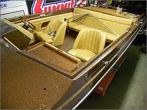

Die V194 hat einen ganz anderen Rumpf und ist daher auch innen ganz anders:

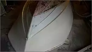

Oberschale kann jetzt wieder runter. Jetzt kann ich den Bug und die Zugöse laminieren

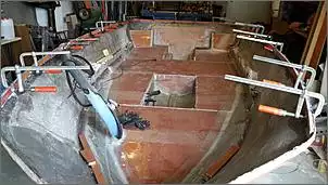

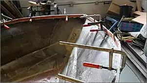

So die Sperrholz Streifen sind auch fast alle dran. Mir sind die Zwingen ausgegangen .

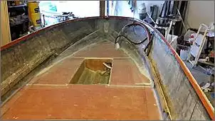

Fertig....
Ihr wollt ja eh nur Bilder sehen...

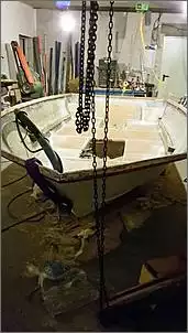

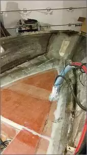

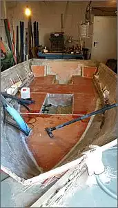

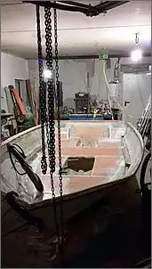

So Rumpf hängt an zwei Kettenzügen. Morgen noch den Rand mit der Flex putzen.
Dann wird der Rumpf gedreht.[emoji16] [emoji16] [emoji16] [emoji16] [emoji16] [emoji16] [emoji16] [emoji16] [emoji16] [emoji16]

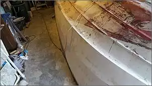

Kante geschliffen und versiegelt mit EP.

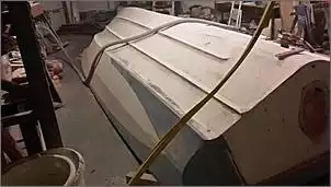

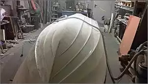

Drehen ging wie von alleine.
Danke nobi für die Tips[emoji106] [emoji106]

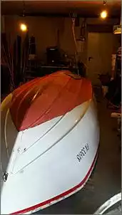

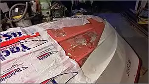

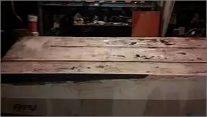

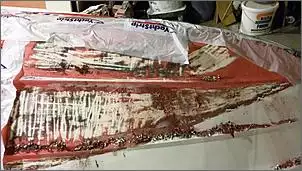

Yachtstrip ist drauf und wirkt ein. Aber die 300g je qm reichen überhaupt nicht. Beim nächsten mal rechne ich mit 1kg je qm... hab es auf der zweiten hälfte schon sehr gestreckt. Sind aber auch nur zwei Schichten Antifouling drauf. Etwas fehlte noch das habe ich angefangen zu Schaben mit der Ziehklinge.

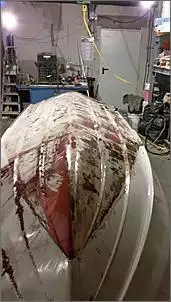

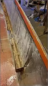

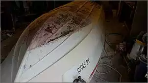

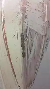

Was für ein Pfusch..... Laminat auf dem ersten Antifouling. ...

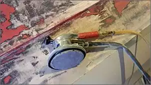

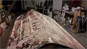

70% der lackierten Fläche habe ich abgeschliffen. ...
Die Abranet Scheiben sind echt klasse.

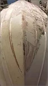

  #314
Alt 26.04.2016, 10:08
stefan78h stefan78h ist offline
Registriert seit: 27.01.2015
Beiträge: 919
Boot: Glastron V184 Bj. 74 AQ170c+AQ290
897 Danke in 358 Beiträgen

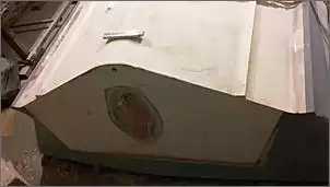

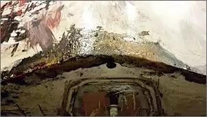

Hab den Rest mit der Ziehklinge abgezogen...

Sieht langsam besser aus....
Hits:	115
Größe:	22,6 KB
ID:	695901Klicken Sie auf die Grafik für eine größere Ansicht
Hits:	110
Größe:	36,7 KB
ID:	695902Klicken Sie auf die Grafik für eine größere Ansicht
Hits:	116
Größe:	33,0 KB
ID:	695903Klicken Sie auf die Grafik für eine größere Ansicht
Hits:	110
Größe:	32,1 KB
Gesendet von meinem SM-G800F mit Tapatalk
