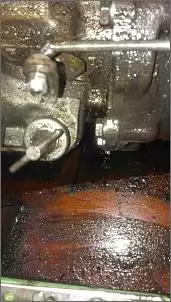

Mein velvet und mein zwischengetriebe
Gesendet von meinem Eierkocher
