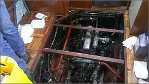

Hallo Lars
Hast du vielleicht auch ein Foto, wo und wie die Leitungen vom Motor an den Tank angeschlossen sind?
Gruß Thom
Hits:	153
Größe:	52,0 KB
ID:	542256Klicken Sie auf die Grafik für eine größere Ansicht
Hits:	153
Größe:	52,0 KB
Hits:	153
Größe:	52,0 KB
Gesendet von meinem Eierkocher
Hits:	109
Größe:	67,3 KB
ID:	542257   Klicken Sie auf die Grafik für eine größere Ansicht
Hits:	110
Größe:	51,2 KB
  #278
Alt 06.06.2014, 20:02
Registriert seit: 20.08.2012
Beiträge: 2.743
1.931 Danke in 995 Beiträgen
Mehr habe ich nicht... Da ist der neue vorfilter auch noch nicht dabei...
  #279
Alt 06.06.2014, 20:06
Beiträge: 2.743
Der Anschluss liegt links direkt neben dem anderen Absperrhshn und geht dann in einen nanni Diesel vorfilter und von da aus in den hauptfilter und dann esp
  #280
Alt 06.06.2014, 22:39
Benutzerbild von Venner
Venner Venner ist offline
Registriert seit: 30.03.2012
Ort: 51°29′34″N 08°17′11″O
Beiträge: 424
Boot: Stahl - Verdränger
Rufzeichen oder MMSI: DJ 6583
458 Danke in 244 Beiträgen
Lars, um Dir die Frage nach einer sinnvollen Betankung Deiner beiden Tanks im Boot zu beantworten - und zwar so, wie es auch bei mir der Fall sein wird (fast identisches System): Zur Betankung lässt Du die "korrespondierende" Leitung offen, Sperrhahn nicht schliessen und vor allen Dingen langsam Diesel einfüllen, damit das vorhandene Luftvolumen entweichen kann und Du zuletzt kurz vor "VOLL" nicht noch ´ne Dieselfontäne fabrizierst. Wenn beide Tanks dann voll sind, kannst Du den einen Tank absperren - der wird dann Deine "Reserve" sein.
Vor dem Absperren sollte aber auf jeden Fall etwas GROTAMAR zugegeben werden; Absperren kannste dann einen Tag später, dann sollte der gesamte Dieselkraftstoff mindestens vor der gefürchteten "Dieselpest" geschützt sein. Eine Schockbehandlung mit GROTAMAR in stark erhöhter Dosis muss jetzt nicht sein, besser zu Beginn der Saison 2015.
Bei mir habe ich die "Korrespondierende" nicht abgedreht und so kann der Motor sein "Futter" aus beiden Tanks gleichzeitig ziehen.
So sollte das auch bei Dir funktioklappen, Lars
