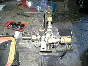

Ich habe noch Die Wasserpumpe fur dich. Die wo du gucken wolltest ob du diese nicht mit Bordmitteln hättest Instand setzen können.

1.931 Danke in 995 Beiträgen
Hits:	269
Größe:	93,6 KB
Seh ich erst jezt,aber ja das ist die Ur-Jabsko mit Gleitlager,Stopfbuchse und Stauferbüchse,wenn man eine Wasserpumpenzange,einen Schraubendreher(denn die Sechskanntschrauben haben meist auch einen Schlitz achtung zöllig nicht versusen)etwas Schmirgel120er,eine Drahtbürste und ein 17/19er Maulschlüssel hat zusätzlich etwas fett für die Stauferbüchse dann ist das leicht und fast überall machbar.Leider reagiert diese pumpe im Alter etwas zickig auf die Riemenspannung,dann wird sie regelmäßig und schnell undicht an der Welle weil das Gleitlager dann einseitig ausgelatscht ist,aber auch dafür gibt es Abhilfe wenn man den Platz für solche basteleien hat.
gruss hein
