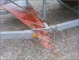

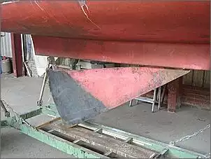

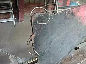

  #280
Alt 24.01.2011, 08:22
Rüwo Rüwo ist offline
Registriert seit: 20.12.2010
Beiträge: 9
15 Danke in 6 Beiträgen
Hallo Lutze,
in der Tat existieren offenbar verschiedene Schwertversionen. Anliegend Fotos, die zeigen, dass zumindest bei einer Version das Schwert eingehangen wird. Hilft wohl nur der Ausbau eim Einzelfall.

  #281
Alt 24.01.2011, 08:30
Benutzerbild von Rocky_HB
Rocky_HB Rocky_HB ist offline
Registriert seit: 16.11.2005
Beiträge: 995
5.833 Danke in 1.780 Beiträgen
Hallo Lutze!
Bei meinem Schwert ist die FORM mit dem
http://www.venuska.pl/prace/miecz-szkic.jpg
identisch.
Der Unterschied besteht halt nur in der Aufhängung.
Also, keine Löcher sonder Aufhängung.
Es wird dir nicht anderes übrig bleiben als Ausbau des Schwertes vorzunehmen und anschauen
wie man´s bei deinem vorgegangen ist.
Ich bin mir ziemlich sicher das es bei dir, wie bei uns auch, die gleiche Mimik hängt.

  #291
Alt 26.01.2011, 10:37
Benutzerbild von Luckylu
Luckylu Luckylu ist offline
Registriert seit: 13.09.2010
Beiträge: 197
Boot: Venus 22
121 Danke in 74 Beiträgen
Hallo Venusianer,
hier noch ein kleiner Hinweis an alle die mit dem Gedanken spielen sich auch ein V4A Schwert zuzulegen.
http://www.preisentwicklung.eu/2011/...-ist-2011.html
Es wird leider nicht billiger...
Also wie bereits gesagt, wer noch Interesse hat melde sich bei mir, weil ich gerade dabei bin die Angebote einzuholen und es sich mit Sicherheit positiv auf den Einzelpreis auswirkt wenn mehrere Sportfreunde zuschlagen.
Gruß aus Bärlin Lutze
