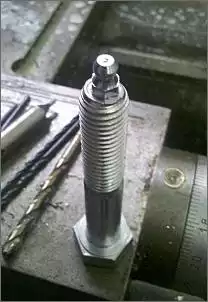

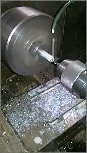

Die Federbolzen sind fertig
Fertig gebohrt
Hits:	141
Größe:	66,3 KB
Die Gewinde sind fertig geschnitten
Sie sind fertig zum einbauen
Hits:	135
Größe:	63,7 KB
Ok, die Querbohrung fehlt noch.
Also sind sie noch nicht ganz fertig

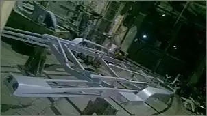

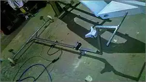

Live aus der Werft, die Grundierung ist drauf.
Noch schnell die Werkzeuge reinigen dann ist Feierabend
Hits:	787
Größe:	57,5 KB

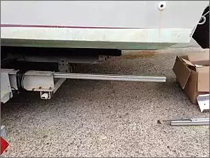

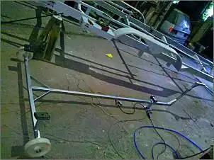

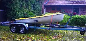

Nur damit ihr seht das noch etwas in meiner Werft passiert.
Unter "es ist angekuppelt...." hab ich den neuesten Nuzugang in
meiner Werft schon gezeigt.
Leider kann "Jolli" (Das ist der Werftname, ein richtiger Name wird
noch gesucht) nicht ewig auf dem 2700 Kg Trailer meines Freundes
bleiben.
Er braucht seinen Trailer die Tage, bekanntlich steht der Winter vor der Tür

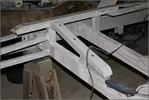

Hits:	152
Größe:	92,5 KB
Also ran an den Feind.
Ein Slip- und Werftwagen muss her.
Hits:	145
Größe:	88,1 KB
Hits:	148
Größe:	62,7 KB

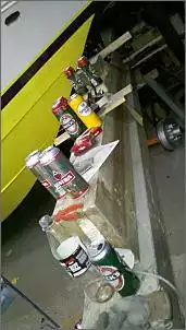

Nach ein paar Stunden hatte ich das ideale Geb. Tag Geschenk für die stolze Eignerin
Das ganze Material dafür hab ich in der Werft "Zusammengefegt"
Morgen mach ich die Werft sauber,oder soll ich Lackierfertig sagen
Mit Glück kann ich mir danach neue Polster vom Leergutgeld leisten
Wie war der Spruch noch gleich: "Dosenbier macht schlau"
Hits:	171
Größe:	73,2 KB

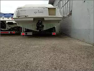

Heute bekam mein "Donzi Trailer" seine Rückleuchten:
Hits:	610
Größe:	27,3 KB
Hits:	630
Größe:	26,4 KB
Dirk

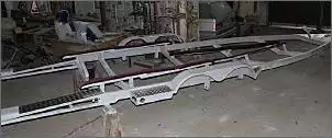

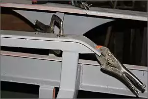

Die Auflagen bestehen aus 8 mm PE
Die Edelstahl Schlosschrauben sind 4 mm flachversenkt.
Hits:	216
Größe:	69,2 KB
Mit Wärme geht das Zeugs auch um Kurven
Hits:	207
Größe:	56,3 KB

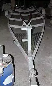

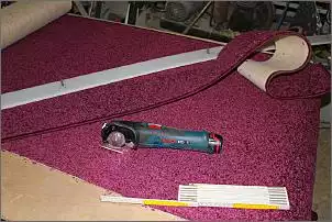

Nun wird es doch Bunt
Ein flauschiger Teppich mit meinem neuesten Werkzeug geschnitten
und mit Edelstahl Klammern angetackert.
Hits:	220
Größe:	91,6 KB

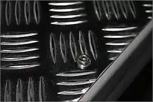

Die ersten sechs von ca sechzig Inbus Befestigungsschrauben
sind flachversenkt.
Ebenso sind erst sechs von sechzig Gewinden geschnitten.
Hits:	212
Größe:	62,8 KB

Habe dann festgestellt das sich alle Befestigungsschrauben der Bleche,
ich habe Senkkopfschrauben mit metrischem Gewinde verbaut, gelöst haben.
Ich denke das passiert durch das Arbeiten des Trailer beim Fahren.
Ich werde alle Schrauben jetzt mit Loctite einsetzen.
Freundliche Grüße
Das ist bei mir Standart, die Flasche Schraubensicherung hab
ich fast immer am Mann.
Ich hasse es wenn sich etwas losklappert.
